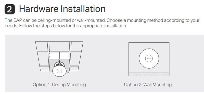

RTFM:
Afbeeldingslocatie: https://tweakers.net/i/otg8iLmCNRxNQYK9-bZN714VHv4=/800x/filters:strip_icc():strip_exif()/f/image/08jgRAgkvphsUf1MzzvyVw16.jpg?f=fotoalbum_large

@Vorkie TS heeft het over een TP-Link en je quote gaat over een Netgear.
Muur / Plafond kan alle 2 en kan wellicht invloed hebben ja aangezien die anders hangt. Zie o.a https://community.ui.com/...cb-4039-9082-2adca6a5c5a5
Hoeveel dat in praktijk voor jou invloed gaat hebben is maar de vraag.
Als je die AP achter de gordijn tegen de muur weg werkt heb je beter bereik dan op de muur/plafond in de meterkast ;).

Meestal heeft de fabrikant daar wel wat over gemeld in de handleiding. Dus ik zou daar eerst eens kijken.
En @Masimo Heeft je daarin goed geholpen.
Voortaan eerst zelf nadenken;)
