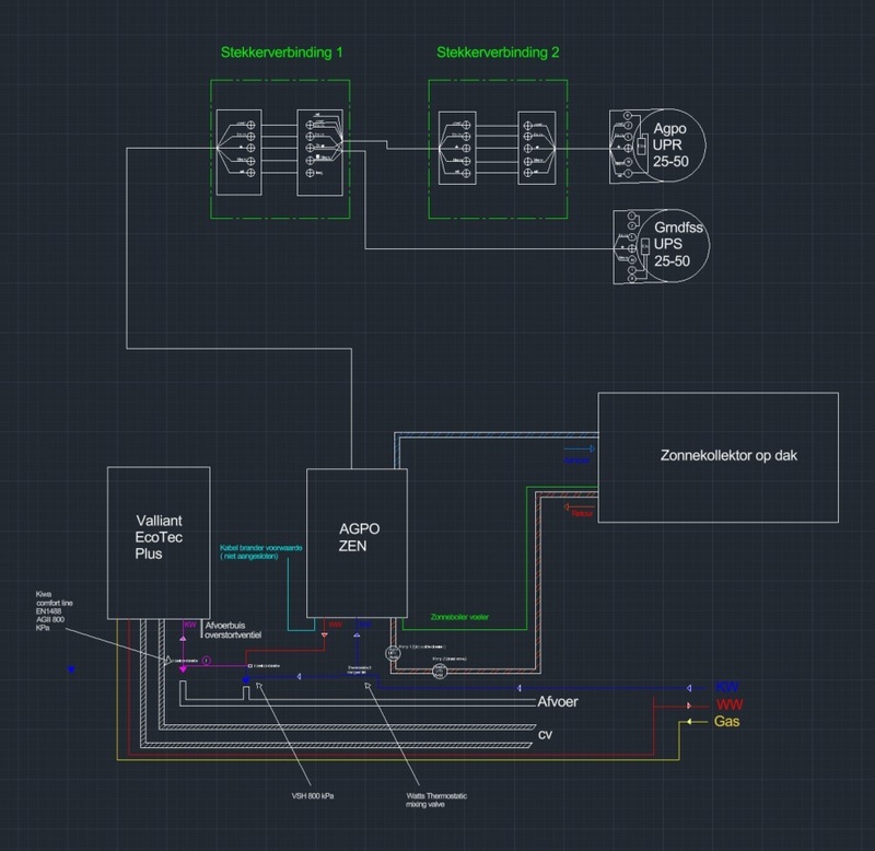

Hier ook even dit oude topic stofvrij maken:
Ik ben bezig om een agpo zen aan de gang te krijgen die volgens de eigenaar na vervanging van de cv ketel ( 10 jaar geleden) niet goed meer werkt.
Volgens de monteur van de nieuwe cv ketel kon de agpo zen met de nieuwe ketel niet meer draaien wat mij onzin lijkt.
Als ik naar de agpo kijk, dan zie ik het gele lampje af en toe branden en dan gaat maar 1 van de 2 pompen die in serie staan draaien wat mij niet goed lijkt. ( de agpo pomp krijgt geen spanning; de grundfoss pomp wel.)
Ik heb de bedrading helemaal nagelopen en het lijkt erop dat beide pompen apart door de DT2 print aangestuurd worden?
Ik heb even een autocad tekening van het hele systeem gemaakt om duidelijkheid in het systeem te krijgen, maar ik vraag me af of het systeem wel klopt.
Kan iemand mij hiermee wat tips geven?

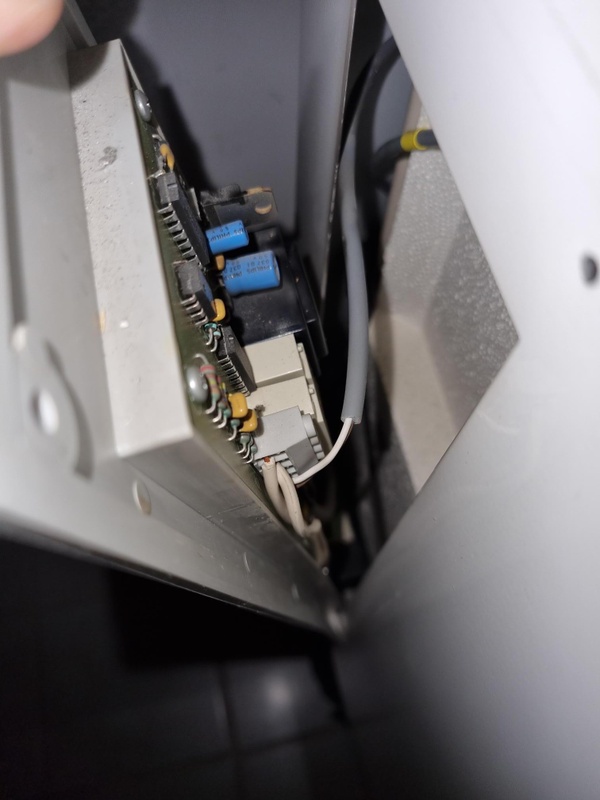

Weet iemand hoe ik het voorste plaat los kan halen om bij de dt2 print te kunnen komen?
Volgens het boekje moet je de bovenste twee schroeven verwijderen en moet je hem naar voren open kunnen klappen. Helaas lukt dat bij mijn model niet (er schijnen verschillende modellen te bestaan); de onderste temperatuurmeter zit gedeeltelijk in het piepschuim achter de print waardoor deze niet mee naar voren kan draaien en de voorste plaat naar boven trekken kan ook niet...
Ik heb ook geprobeerde de temperatuurmeter aan de voorkant los te maken, maar dat lukt me ook niet.
Hierdoor is de DT2 print niet toegankelijk.
Weet iemand een oplossing om dit zonder dingen te breken los te maken?

Inmiddels de buitenbehuizing losgehaald om de DT2/1 print te kunnen verwijderen en na te kunnen kijken.
Het lijkt er ook op dat de Agpo cv pomp defect is en dus vervangen moet worden. Als het systeem toch losgehaald moet worden, is het dan niet beter om beide pompen die in serie staan te vervangen voor 1 zwaarder type, want mij is verteld dat 2 cv pompen in serie normaal gesproken niet verstandig is om te doen?
Kan iemand mij hier wat duidelijkheid over geven?
