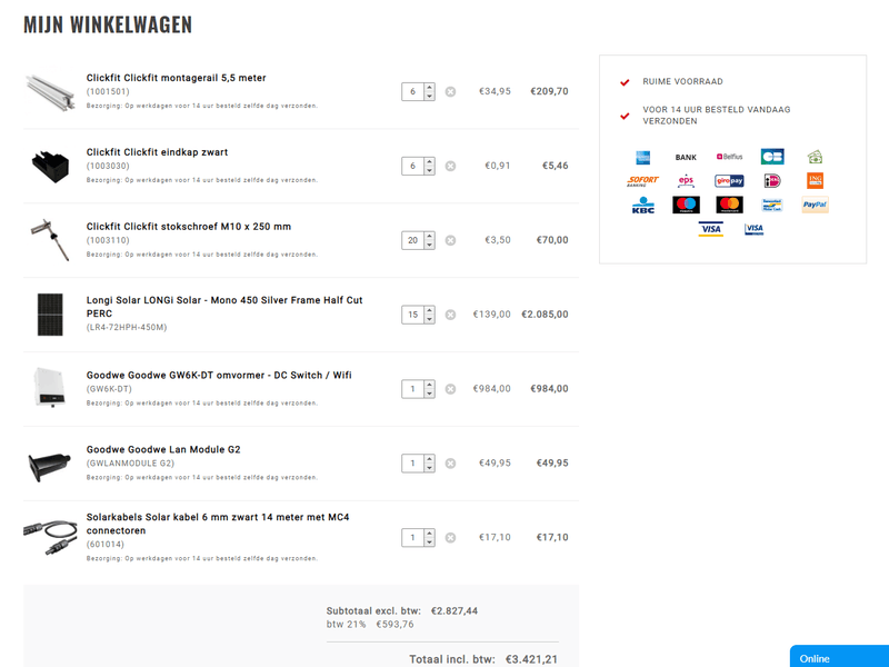

Het lijkt erop dat ik eruit ben, een laatste check of mijn voorgenomen bestelling compleet is.
Afbeeldingslocatie: https://tweakers.net/i/o1km61IXBJRUlGLVDee5IVESXY0=/800x/filters:strip_exif()/f/image/D6WgFXgrYctDJwqWNsmDOIba.png?f=fotoalbum_large
De kabels om de zonnepanelen in string door te lussen worden met de panelen meegeleverd?
  • busscherski
  • Laatst online: 16-08 17:58
In de datasheet van de webshop kun je opzoeken hoe lang de kabel aan het paneel is. Binnen een rij kun je ze sowieso aan elkaar koppelen met de kabel die aan het paneel zit, naar de volgende rij weet ik niet. (ik koop liever een MC4 tang met kabel en MC4 connectoren, dan kun je dingen op maat maken)
Je mist nog:
klemmen
nu heb je een zwarte DC kabel, je hebt ook nog een rode nodig (er gaan 2 DC kabels naar de omvormer)
Aardekabel met zelftappertjes en kabelschoentjes.

Bestelling gedaan komt dinsdag binnen.
