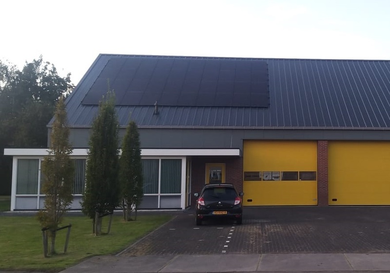

Ik zoek panelen voor ons te bouwen bijgebouw, HSB, ik zou mogelijk al in mei de panelen kunnen plaatsen
We hebben op dit moment op ons huis liggen:
- 4x300 Benq full black, Solar Edge se1500-m omvormer met één 4-kanaals optimizer, Easyroof indaksysteem, portrait
- 10x300 Benq full black, Growatt 3000mtl-s omvormer, landscape
Het bijgebouw komt rechts van onze woning - gebouwd begin 2020 - te staan, op de plek waar je nu onze stacaravan ziet staan. Die is inmiddels weg.
Het bijgebouw krijgt sandwich golf dakplaten waarop de zonnepanelen direct geschroefd kunnen worden, en de bedoeling is om het (zadel)dak van ong 42 graden aan de zuidoost kan volledig te bedekken met zonnepanelen.

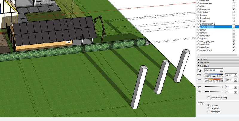

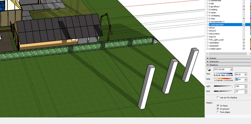

Dat betekent dat dat dakvlak +/- 3,5x12,2m moet worden, zie sketchup schets.
Dit dak heeft geen enkele schaduw.

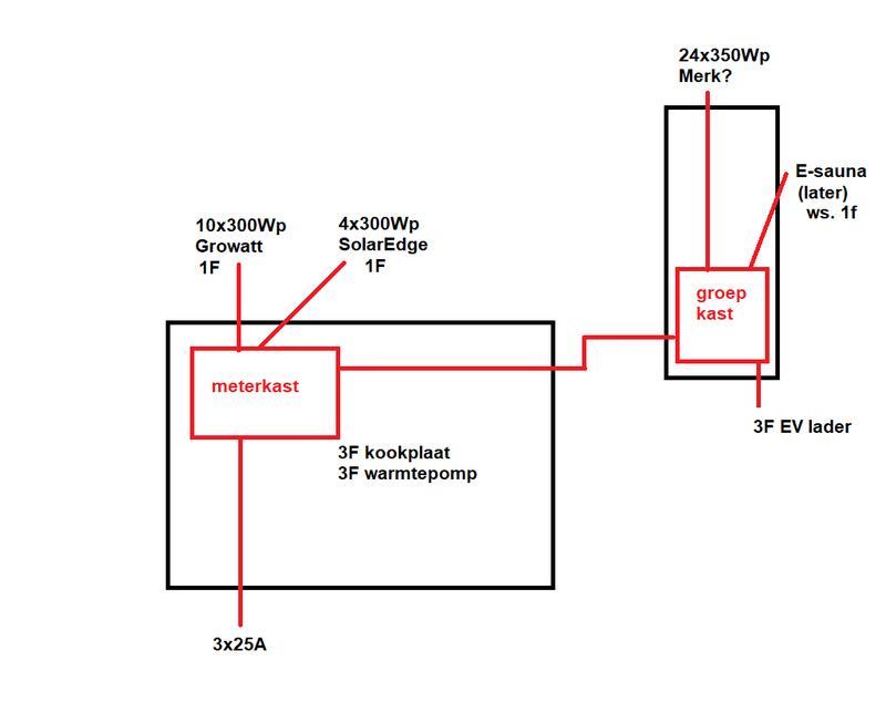

  • Stefke
  • Laatst online: 19-05 11:18
Electricien gebeld. Die geeft ook aan dat ik het beste een 3F omvormer kan gebruiken (maar hij is geen zonnepanelen expert). De andere twee omvormers zitten nu op 2 fasen als het goed is, maar die kunnen eventueel op 1 fase
6mm2 kabel van het huis naar het bijgebouw zou voldoende moeten zijn. Er liggen 3 lege mantelbuizen die kant op, dus ik kan nog voldoende doen (netwerk moet er ook heen natuurlijk)
Hij gaf ook aan dat ik wellicht teveel ga terugleveren, maar dat valt volgens mij wel mee
Even een plaatje gemaakt (ook voor mezelf):
Afbeeldingslocatie: https://tweakers.net/i/AQE8h1VshGzHS-J1WRIacYrHR5s=/800x/filters:strip_exif()/f/image/5BDh92STENmthXPzvzrEq7CO.png?f=fotoalbum_large
Ik ken ons verbruik nog niet, ons huis is nieuw, we hebben nog niet eerder een Wp en een inductieplaat gehad.
Onze WP zou alleen voor verwarming al zo'n 4 a 4,5k (4000-4500kWh bedoel ik dus) moeten verbruiken. Hij zorgt ook voor warm water (volgens fabrikant ong. 1k en koelt in de zomer (ik denk niet dat dat binnen die 4 a 4,5 valt), dus ik denk zelf een verbruik van zo'n 5 misschien wel 6Kw. Dan koken erbij (2 ovens en inductieplaat) en eigen verbruik (was voorheen altijd zo'n 2 a 3k per jaar, maar nu ook alleen ledverlichting).
Ik denk dat ons stroomverbruik al snel richting de 8k per jaar gaat.
Met 1+2,5+7,5 aan maximale opbrengst van de panelen zal de opbrengst schat ik zon 10 a 10,5 zijn, dus leveren we max zo'n 2 a 2,5 terug.
Met een EV (en overdag laden) kunnen we de teruglevering makkelijk tot 0 reduceren. Als ik die auto niet dit jaar koop, dan volgend jaar wel.
Als we dan dit jaar teveel terugleveren is dat denk ik goedkoper dan dat we dit jaar 8k verbruiken en maar max een 3,5 a 4k opwekken?

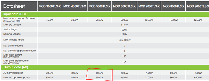

Eventueel zou je de 3 fase omvormer dan ook wat groter kunnen kiezen, bijvoorbeeld alvast 9 kW. Dan kan het andere dak later ook vol.
Dat is de andere dakzijde van het bijgebouw, dat ligt op NO (en dus niet erg optimaal en 180gr t.ov. de 24xset) Ik denk dat het om die reden al een eigen omvormer moet worden? Ik zit dan met ochtend/middag opbrengst
Het zou dan de MOD 5000TL3-X worden, die heeft 7500Wp als ik me niet vergis
https://www.pvo-int.com/w...-MOD-3000-9000TL3-X-1.pdf

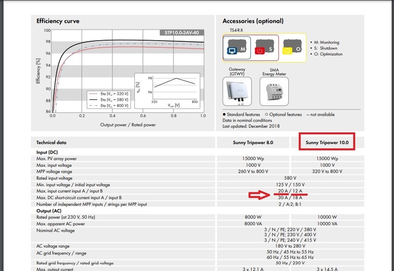

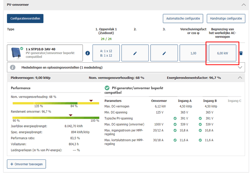

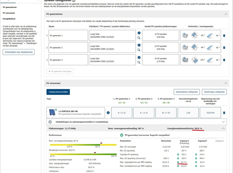

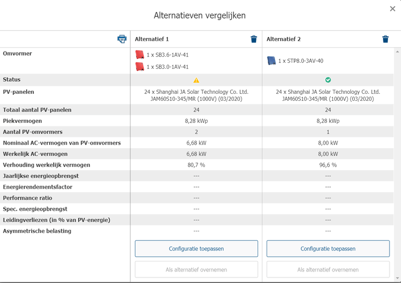

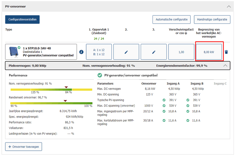

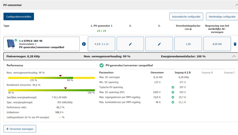

Je geeft heel veel info maar wat wil je nu precies. Je hebt 3 fase en nu al 2 sets liggen. Dus dan heb je 1 fase over nog of je kan voor een 3 fase oplossing gaan.
3.0 bestaande
3.0 + solaredge bestaande
3.6 nieuw
Afbeeldingslocatie: https://tweakers.net/i/FhuwVF0TiElUFT3v3L55w4rHSNk=/800x/filters:strip_exif()/f/image/CKEUGRzQ0wzndOxslRZ2fykB.png?f=fotoalbum_large
Of een 8.0 nieuw
Afbeeldingslocatie: https://tweakers.net/i/q92EF3MC1bFN_a5zbKPN7PnE-s4=/800x/filters:strip_exif()/f/image/2E7y0wcydCA56UGxpstxtnsv.png?f=fotoalbum_large
[ Voor 18% gewijzigd door lothar op 27-02-2021 12:05 ]

Growatt staat (stond?) niet bekend als uitblinker wat betreft schaduwmanagement (zoek eens op shadefix SMA voor uitleg)
Ik was benieuwd of je rechte lijnen naar beneden had in je logging, vanwege de "dakkapel" schaduw
Dat betekent dat wanneer 1 paneel schaduw krijgt, alles in elkaar zakt.
2x 5 lijkt me ook niet zo gunstig (=lager rendement van de omvormer, ideaal is 10 a 11 panelen van 360 Vmpp)

Nee, die dakkapel geeft vrijwel geen schaduw. Alleen nu misschien in de winter als de zon nog laag staat en net voor het huis komt, dus bij het allereerste opstarten is er misschien een beetje schaduw links van de dakkapel, in de zomer op het allerlaatst wanneer de zon ook al helemaal van opzij instraalt dan rechts een hoekje.
Ik heb in sketchup gesimuleerd, voor het leggen. Als ik nu in de logging kijk is er 'smorgens een heel klein hobbeltje in een verder mooie parabool (tot de zon achter de bomen gaat)
3.0 bestaande
3.6 nieuw
Ja sorry, ik probeer maar zoveel mogelijk info te geven om compleet te zijn. Ik kan de ins-en outs niet van al deze systemen, dus alle wat ik denk dat relevant is. Ik heb de indruk dat je nu denkt dat ik die twee huidige systemen misschien wil vervangen?
Wat ik wil is;
- huidige systemen behouden
- 24 zonnepanelen erbij plaatsen op een bijgebouw
dus totaal 38 zonnepanelen
Ik meen dat de conclusie is dat dat kan, maar met een 3fase omvormer

  • busscherski
  • Laatst online: 19-05 18:31
Bijna alle 3 fase omvormers bedoeld voor huizen hebben 2 mppt's. Daar kun je dus 2 strings op aansluiten. Indien die 24 panelen in 1 string passen (bij de nieuwe serie van Growatt bijvoorbeeld) kun je die dus aansluiten op de ene mppt en de andere string op de andere mppt.
Dan benut je de omvormer en netaansluiting optimaal.
Voor 24*350 Wp=8400 Wp richting zuidoost zou ik in Nederland een omvormer kiezen van minstens 80% van het aantal Wp. Dus indien de Growatt 10% extra kan leveren voldoet het 6 kW model (dat dan eigenlijk 6.6 kW is). Maar het 7 kW model zal niet zoveel duurder zijn.

  • AUijtdehaag
Ik wil geen spelbreker zijn, maar je wilt de auto opladen met loadbalancing?
Dat betekent dat je het liefst op alle 3 de fases evenveel terugleverd, om ongelijkheid in de fases zoveel mogelijk te voorkomen.
Ik zou een SMA 10.0 ophangen en zowel de 24 nieuwe panelen als de 10 oude panelen op dezelfde omvormer aansluiten.
Zo lever je over de hele dag gebalanceerd terug over de 3-fases. (naar die SE met 4 paneeltjes kijk ik niet)
2x 12 poly string op mppt 1
1x 10 op mppt 2
Afbeeldingslocatie: https://tweakers.net/i/nbYFYrs7qT5Ba7eepAjj3Id2_YA=/800x/filters:strip_icc():strip_exif()/f/image/kPMvYeNw4EXVpbVektFikIl8.jpg?f=fotoalbum_large

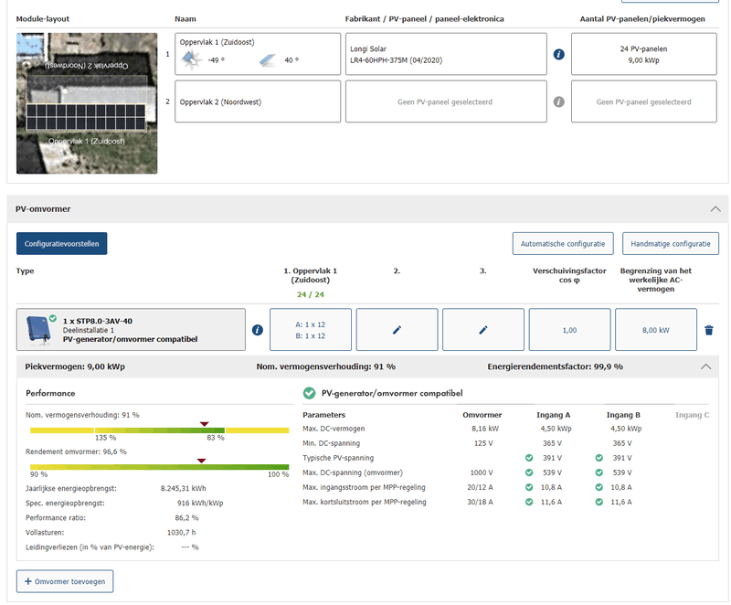

  • Stefke
Ik heb een poging gedaan
Afbeeldingslocatie: https://tweakers.net/i/qxOnTFP7ltbi8eifg-HYJlPDAnw=/800x/filters:strip_exif()/f/image/Y6FIwam7GijpPX4D7bNiIBfV.png?f=fotoalbum_large
edit: ah, ik had nog op 2 string zitten (dat kwam uit de autoconfig en is niet aangepast nadat ik de 8kw 3f omvormer had toegevoegd
edit: als ik de 6Kw variant toevoeg gaat het wel, maar dan splitst ie automatisch in 14+5 panelen.
Maar als dit technisch kan dan denk ik dat ik maar eens ga kijken waar ik die Growatt kan krijgen icm deze panelen, tnx voor de hulp so far
[ Voor 34% gewijzigd door Stefke op 27-02-2021 21:21 ]
  • busscherski
Ja nu heb je het als 12+12 aangesloten en dat is ook prima.
Het voordeel van een string van 24 is dat je nog een andere input over hebt waar je weer andere zonnepanelen op zou kunnen aansluiten.
  • Stefke
Zou dat kunnen met die eventuele 10 panelen aan de andere kant? Die liggen dan 180 graden de andere kant op op 40 graden, dus min of meer een oost-west opstelling (ZO-NW dan)
Zal dat eens proberen in SD, maar of het dan op die Growatt ook kan?
edit: t kan (24+10) als ik de 24 naar 22 verlaag, dan zit ik net onder de 1000 (van de STP8.0-3AV-40 omvormer) maar met de Growatt zou ik dus zelfs 24+ later nog 10 panelen aan de andere kant kunnen leggen zonder een extra omvormer. Dat is prettig, ik zal iig de kabelleiding alvast aanleggen.
[ Voor 37% gewijzigd door Stefke op 27-02-2021 21:33 ]

  • busscherski
Stefke schreef op zaterdag 27 februari 2021 @ 21:23:
Ja dat bedoel ik. Ik verwacht dat het prijsverschil tussen de 8 kW Growatt en het 10 kW model niet veel is, dus als de kans op uitbreiding groot is zou je ook meteen voor het grotere model kunnen gaan. Hoeft echter niet, veel opbrengst scheelt het niet.
  • Stefke
Maar volgens Sunnydesign komt het met de 8Kw versie al uit (behalve dan dat hun omvormer niet 1100 haalt). Heb ik voor die twee richtingen opstelling (ZO-NW) dan wel een groter model nodig?Afbeeldingslocatie: https://tweakers.net/i/Q8Ok9EWOEbkdZ6JW4vPfYMO0SvQ=/800x/filters:strip_exif()/f/image/FwQoSPpsiNBzPvgomkJ7hP2f.png?f=fotoalbum_large
[ Voor 47% gewijzigd door Stefke op 27-02-2021 21:42 ]
  • busscherski
Ja klopt, je laatste screenshot laat een energierendementsfactor van 99.2% zien.
Dat betekend dat je 0.8% van de jaaropbrengst aftopt vergeleken met een grotere omvormer. Dat is 85 kWh / jaar. Als je tegen aftoppen kunt is het niet echt de investering in een grotere omvormer waard.

  • AUijtdehaag
busscherski schreef op zaterdag 27 februari 2021 @ 21:20:
@Stefke
De Sma kan 20 A aan op ingang 1 dus polystring aansluiten. 2x12
Zit je ook niet met 1000 volt op je dak..
En heb je alsnog een ingang over.
AUijtdehaag in "Zonnepanelen advies"
Afbeeldingslocatie: https://tweakers.net/i/gPyxPwVzk-6z0HrVOFtP4r1lTHk=/800x/filters:strip_icc():strip_exif()/f/image/aCigAM3Ol69Kc7sQwJiAMgGT.jpg?f=fotoalbum_large
[ Voor 40% gewijzigd door AUijtdehaag op 28-02-2021 08:24 ]

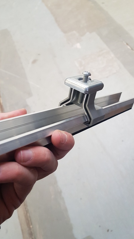

  • HSA.Solar
  • Registratie: Oktober 2020
  • Laatst online: 19-09-2024
Stefke schreef op maandag 1 maart 2021 @ 13:24:
Zou je dit nog eens na willen meten? 2cm lijkt me erg krap, zo'n rail incl. de bevestiging is toch wel hoger dan dat? (Dus hoe hoog de panelen boven het hoogste punt van het dak bij een golf/damwand)
Hierbij aantal foto's van de profielen voor staaldak/damwand, zit inderdaad rond de 2cm.
Afbeeldingslocatie: https://tweakers.net/i/0GhaYKjRjAmE_jUrUjuYHaMyNNQ=/232x232/filters:strip_icc():strip_exif()/f/image/qOf6zXKNZCc8JC5t9GrNHIXV.jpg?f=fotoalbum_tileAfbeeldingslocatie: https://tweakers.net/i/Ck5-P1iWppsdlXWKcq3MsWKNKTE=/232x232/filters:strip_icc():strip_exif()/f/image/HkCGBZqd0lFJhCVduVtiAz4K.jpg?f=fotoalbum_tileAfbeeldingslocatie: https://tweakers.net/i/2h7EdJUvzwtSBA5y5qfv8xkYriw=/232x232/filters:strip_icc():strip_exif()/f/image/LthmVgXQTTi1b2tCIIG7KNrd.jpg?f=fotoalbum_tile
Afbeeldingslocatie: https://tweakers.net/i/4fHs0fF7aSGjJvh1Q7N2YUi7M8c=/232x232/filters:strip_icc():strip_exif()/f/image/RB5VjfbfwdisTXPqxyZt2eUf.jpg?f=fotoalbum_tile
Voor golfplaat daken kun je de speciale 'klemmen' gebruik voor golven van 177/51. Werkt overigens enkel als de panelen in landscape komen omdat het rails op de klem komt te liggen. Deze is in hoogte verstelbaar, beide foto's hieronder:
Afbeeldingslocatie: https://tweakers.net/i/H5tgKHmDWstYgkWPY6POWTZkVAw=/232x232/filters:strip_icc():strip_exif()/f/image/DYoen8XNgrZ5sj6vC88JjiHM.jpg?f=fotoalbum_tileAfbeeldingslocatie: https://tweakers.net/i/tW7ERRFCIbaXb0XQV5ELtIOhTK0=/232x232/filters:strip_icc():strip_exif()/f/image/5BmNU8aM6FHtXCyi2tsD1HXz.jpg?f=fotoalbum_tileAfbeeldingslocatie: https://tweakers.net/i/lSzWYKjirbQsHq5YIQUl43adSlE=/232x232/filters:strip_icc():strip_exif()/f/image/0XemyDALh0n5Y87O4LaUhCEL.jpg?f=fotoalbum_tile
Afbeeldingslocatie: https://tweakers.net/i/7fejOE26yYJ1iHDyO0R9D8E0qC8=/232x232/filters:strip_icc():strip_exif()/f/image/TLjAQgEkqmtGPDuEFy0OPrTR.jpg?f=fotoalbum_tileAfbeeldingslocatie: https://tweakers.net/i/1vUWg1p9NfsJYDrnvClvjQlBhgU=/232x232/filters:strip_icc():strip_exif()/f/image/Jf4JE9KEBW5sQStzDsQFqotX.jpg?f=fotoalbum_tile
En hier nog eentje van het klemmetje op de damwand steeldeck rails.
Afbeeldingslocatie: https://tweakers.net/i/XZGjGcxBWFF2PL9pk2hnF6PICRY=/x800/filters:strip_icc():strip_exif()/f/image/l58HCgFjdduBuBNvcXgiXKek.jpg?f=fotoalbum_large

@HSA.Solar ah, dus je schroeft deze stukjes rail op 2 "topjes" van je damwand op elke naad waar je panelen komen?
Afbeeldingslocatie: https://tweakers.net/i/1VeXDfrcYFvYVqKdotoS4jPaWj0=/full-fit-in/4920x3264/filters:max_bytes(3145728):no_upscale():strip_icc():fill(white):strip_exif()/f/image/HkCGBZqd0lFJhCVduVtiAz4K.jpg?f=user_large
[ Voor 37% gewijzigd door Stefke op 02-03-2021 07:48 ]
  • HSA.Solar
Stefke schreef op dinsdag 2 maart 2021 @ 07:45:
Correct, gaan 4 zelftappende schroeven in. De EPDM laag onder het rail, en van de schroef maken het meteen waterdicht.

Het plan verandert mogelijk een beetje.... Enige tijd geleden bij buurman aangegeven dat we deze zonnepanelen (en bijgebouw) gaan plaatsen, en gevraagd of ze nog van plan waren om bomen te planten (nee)
Afgelopen weekend onze plannen laten zien, en ze vonden het een leuk plan. Nu staat ie vandaag rechts van ons bijgebouw 3 boompjes te planten.... :| ;(
Het lijkt erop dat deze boompjes, afhankelijk van hoe groot ze worden, vooral de achterste helft van het gebouw vanaf 8u tot een uur of 9 in de ochtend schaduw gaan geven :'( van november tot maart. Daarbuiten gaat de zon er overheen
Ik moet er bij zeggen dat een stukje verderop grote bomen staan die vermoedelijk in de winter sowieso voor de zon staan wanneer deze in de vroege ochtend laag staat.
Ik kan niet goed inschatten of het rendabel is om hier iets mee te doen, qua splitsen van de panelen. Dat zou dan vnl. zijn de voorste 12 en de achterste 12 zijn (dus niet boven- en onderrij)
Uitgaande van de Growatt MOD omvormer zou ik dan twee strings kunnen leggen? Maar is dat nadeliger
voor andere situaties?
Die 10 panelen die eventueel op het andere dakvlak komen te liggen op noordoost hebben dermate veel schaduw van het huis (later in de middag) dat ik me uberhaupt afvraag of dat wel rendabel is en ik de tweede string van die Growatt daar niet voor nodig ga hebben.
Dit moment in het jaar en voor 9u is natuurlijk niet de meeste opbrengstrijke periode, aan de andere kant stopt deze set vroeg in de middag met opbrengst geven dus wil zo veel mogelijk meenemen.
Zie simulatie van Sketchup van dit moment (begin maart 9:15) (exacte positie boompjes moet ik nog nagaan, de hoogte in SU is nu 6m wat ze op dit moment niet zijn, (ik denk 5m))
Afbeeldingslocatie: https://tweakers.net/i/Gg9rzHvOw_4zW2BSIpdVvIGti6k=/800x/filters:strip_exif()/f/image/vIjBnqIz39QQF0pAPQGbzew5.png?f=fotoalbum_large
Afbeeldingslocatie: https://tweakers.net/i/xtrCd8tBhNm7aCzwfIseIK3faG8=/800x/filters:strip_exif()/f/image/06Ut3nn0AywMfacMgOZcHxYp.png?f=fotoalbum_large
Edit: het zijn boompjes die in principe niet hoger groeien dan 6m en witte bloemen geven. Met die hoogte valt het mee dan wordt het niet "erger" dan nu

  • busscherski
Die boompjes staan wel heel ver weg, en dan nog alleen schaduw in het begin van de ochtend. Niets aan de hand.

  • Stefke
Laatste poging om de beste keus te maken
Ik ga voor
- 24x Longi Solar LR4 375 WP Perc LR4-60HPH-375M https://www.solar-bouwmarkt.nl/lr4-375-wp-perc.html
- omvormer Growatt MOD5000TL3-X of MOD6000TL3-X
- panelendak systeem
- installatie door solar bouwmarkt
24 panelen is max 9000Wp opbrengst. Aangezien het dak op zuidoost staat en 45 graden verwacht ik een maximale opbrengst van 90% (vermoedelijk nog iets minder), dus dan kom ik op max 8100, ws. nog iets minder afh. van temperatuur en teruglopende opbrengst, laat ik zeggen 7800-8100Wp
MOD5000TL3-X max 7500Wp. Ik mis dan 300-500Wp piekvermogen
MOD6000TL3-X max 9000Wp, meerprijs €140
De 5000 zal aan het begin en het eind iets meer opbrengen dan de 6000 door vroeger starten en later stoppen als ik het correct heb?
De panelen liggen 's morgensvroeg (nu bijv. tot na 8:30) deels in de schaduw van een rij eiken 50m verderop, dus het vroege starten van de "krappe" 5000 wordt daardoor denk ik teniet gedaan.
's middags geen schaduw.
Ik kan dit besluit alleen maar op gevoel nemen. Mijn gevoel zegt de 6000 en niet aftoppen, maar ik heb geen gevoel bij het betere starten/stoppen van de 5000
Iemand nog een laatste mening?
[ Voor 11% gewijzigd door Stefke op 01-04-2021 08:36 ]
  • busscherski
De 5 kW versie in ieder geval niet.
Voer het maar even in in Sunnydesign.
  • busscherski
Lager dan 0.8x9 kWp zou ik niet gaan. Dus minstens 7.2 kW omvormer.
  • Stefke
Helemaal niet aan gedacht, en in eerste instantie dacht ik dat t ook niet ging werken omdat de Growatt niet in Sunnydesign staat. Maar ik zag dat je de max output van een omvormer kunt aanpassen, dus ik heb nu een 10Kw SMA omvormer gebruikt in beide situaties en die beperkt naar 7,2 reps 9kw, en dan is het verschil uiteindelijk verwaarloosbaar (d.w.z. met 7,2kw bespaar ik 90 euro op 20 jaar looptijd) en de kosten zo goed mogelijk opgevoerd in beide situaties
7,2kw (Growatt 5000)
Vermeden stroomkosten in het eerste jaar (ca.) 584 EUR
Totale besparing na 20 jaar 17.457 EUR
Vermeden stroomkosten na 20 jaar (ca.) 15.495 EUR
Verwachte aflossingsperiode 7
CO₂-reductie na 20 jaar 85 t
9kw (Growatt 6000)
Dus de 5000 levert uiteindelijk hetzelfde op
Ook nog vergeleken tussen 1 string van 24 of 2x 12, en 1 string levert over 20 jaar nog 20 euro extra op, maar ik kan de boompjes die de buurman geplaatst heeft niet in het systeem zetten (die leveren vroeg wat schaduw, zie boven). Ik denk dat twee strings daar nog net wat mee kan winnen

Een 5 kW Growatt moet je als 5 of 5.5 kW invoeren in Sunnydesign.
Verder doe je het goed.

Een growatt 5000 heeft een max van 7,5kwp of lees ik het alsnog verkeerd?
[ Voor 39% gewijzigd door Stefke op 01-04-2021 13:04 ]

En ook max 5 of 5.5 kW

Welk model moet ik nou hebben bij deze 9kWp 24 panelen, uitgaande dat ze rond de 8max kWp genereren.
Ik las uit de specs de eerste regel, max 7,5kwp en kwam op het mod 5000 model. Moet ik een veel grotere hebben?

Hmm oke, moet ik het zo lezen dat de Growatt 5000 aangesloten mag worden op 7,5kWp panelen, maar dat hij dan gaat aftoppen op 5000kWp?
is dat correct?
Dan moet ik toch een Growatt 7000 of misschien zelfs 8000 hebben? Een beetje aftoppen is niet erg, maar van (potentieel) 8 naar 6 lijkt me erg veel (daarbij zou de 5000 te klein zijn voor 9000Wp panelen)
(Ik moet zeggen dat ik het al vreemd vond dat een model met naam 5000 wel 7500 zou opwekken...)

Die max 7.5 kWp is een advies (zou je op kunnen volgen in geval je een oostwest opstelling hebt, dus een deel van de panelen richting oost en een ander deel west)
Een 5 kW omvormer kan maximaal 5 kW omzetten. Het zou kunnen dat de nieuwe Growatts 10% extra kunnen maar dat weet ik niet zeker.
Dus in Sunnydesign de omvormer begrenzen op 5 kW (of 5.5 kW als je van een gokje houdt of zeker weet dat die 10% extra ook langdurig beschikbaar is).
Afbeeldingslocatie: https://tweakers.net/i/-OMPYVQkl1q3RbKNKRhMCufbDQg=/800x/filters:strip_exif()/f/image/9Qm9ziLqyggb8aFRgAGnKApW.png?f=fotoalbum_large
Kun je dan even op detailed view klikken en een screenshot delen? Zeker niet kiezen voor de 5 kW variant, 6 kW zou ik ook niet doen tenzij dat in werkelijkheid een 6.6 kW omvormer is.
  • antidote
  • Laatst online: 00:32
@Stefke als je de panelen in Sunnydesign invoert, en filtert op 3 fase omvormers, krijg je als automatisch configuratievoorstel de 8 kW omvormer. Op mijn locatie zou die een jaarlijkse energieopbrengst van 8.364 kWh hebben, en de 6 kW omvormer 8.096 kWh.
Dat opbrengstverschil zou je kunnen afzetten tegen het prijsverschil tussen een 6 en 8 kW omvormer.
Wat ik nog was vergeten is de 10 kW omvormer, begrenst tot 9 kW: die zou 8.378 kWh opleveren, en is dus niet interessant t.o.v. een 8 kW.
[ Voor 16% gewijzigd door antidote op 01-04-2021 18:19 ]

Inmiddels zijn de zonnepanelen geinstalleerd
- Growatt 7000 TL3-X omvormer
- 24x375 Longi Solar LR4 Perc zwart
Systeem draait fantastisch! Zelfs op een bewolkte dag als vandaag start het systeem al om 5:20u en levert al rond 7:30 1kW, en hij draait door tot een half uur voor zonsondergang (zon staat dan bijna 180 gr de andere kant). Ik had niet verwacht dat ie zó goed zou presteren. Mijn andere 2 systemen zijn dan al lang gestopt (en starten véél later)...
De maximale piekvermogen is 7,8kW (niet 7) en dat is precies wat ie zo ongeveer haalt op een onbewolkte dag dus hij top precies net wel net niet af.
Ik heb al een dagopbrengst van 68kWh gehad (over 3 systemen) 8) Bedankt voor de adviezen _/-\o_
Afbeeldingslocatie: https://tweakers.net/i/2X7D7plgNQhq1ZxVZ-0xMk8B9f8=/800x/filters:strip_exif()/f/image/yVD9yBiRJOYm2mnzE4L237Fa.png?f=fotoalbum_large
