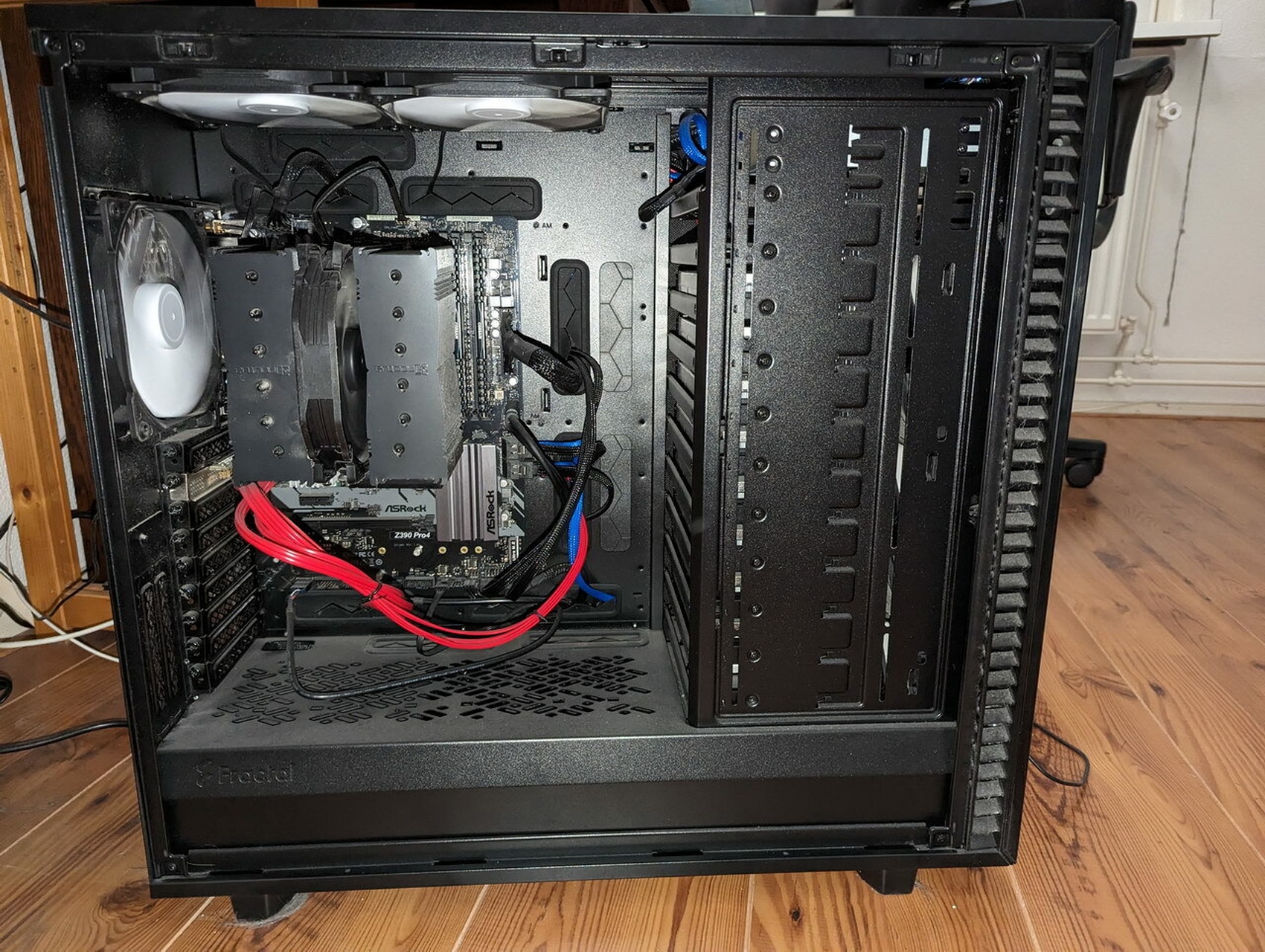

Zo zag mijn 7xl er eerst uit in 2021 met asrock h170m moederbord en intel i7 7700k cpu en scythe mugen ninja 4 koeler. Zoals je kunt zien veel ruimte om de grote scythe ninja 4 koelblok heen. Zelfs met 2 grote 140 mm fractal design dynsmic x2 gp fans aan de bovenkant gemonteerd. Erg fijn geen gepriegel meer om dingen aan te passen.
Afbeeldingslocatie: https://tweakers.net/i/V2wbqhUXokyxFuCDMuRmzAz4810=/800x/filters:strip_icc():strip_exif()/f/image/wfZ8XEYUbWXkre4pnYWRI7E9.jpg?f=fotoalbum_large
Morgen zal ik een foto tonen hoe het er nu uit ziet.

Het is een tijdje geleden maar hier is mijn define 7 xl kast.
Mijn pc heeft nu:
  • Asrock z390 pro 4 (omdat het als een van de zuinigste moederborden uit de hardware.info test uit de bus kwam)
  • Intel i7 9700k cpu
  • 2x Crucial 32GB 2666 mHz geheugen
  • Noctua NH-D15S koeler (Heel erg blij mee is erg stil en koelt heel erg goed)( Ondanks dat het een gigantische koelblok is oogt ie klein in de kast)
  • LSi Megaraid 2960-8i sas raid 5 controller
  • 8x stuks western digital red plus 14 TB schijven
  • 5x stuks crucial mx500 500 GB ssd
  • LG bluy ray brander
  • 6x stuks Fractal design dynamic x2 GP 14 PWM case fans
  • Thermaltake commander fp 10 poort 4 pin fan hub
Op mijn wish list staat eigenlijk mijn huidige intel i7 9700k cpu om te ruilen voor een intel i9 9900k cpu. En nog een 150 mm Noctua fan te monteren op de Noctua NH-D15S omdat de i9 nog wat warmer kan worden bij zwaar gebruik.

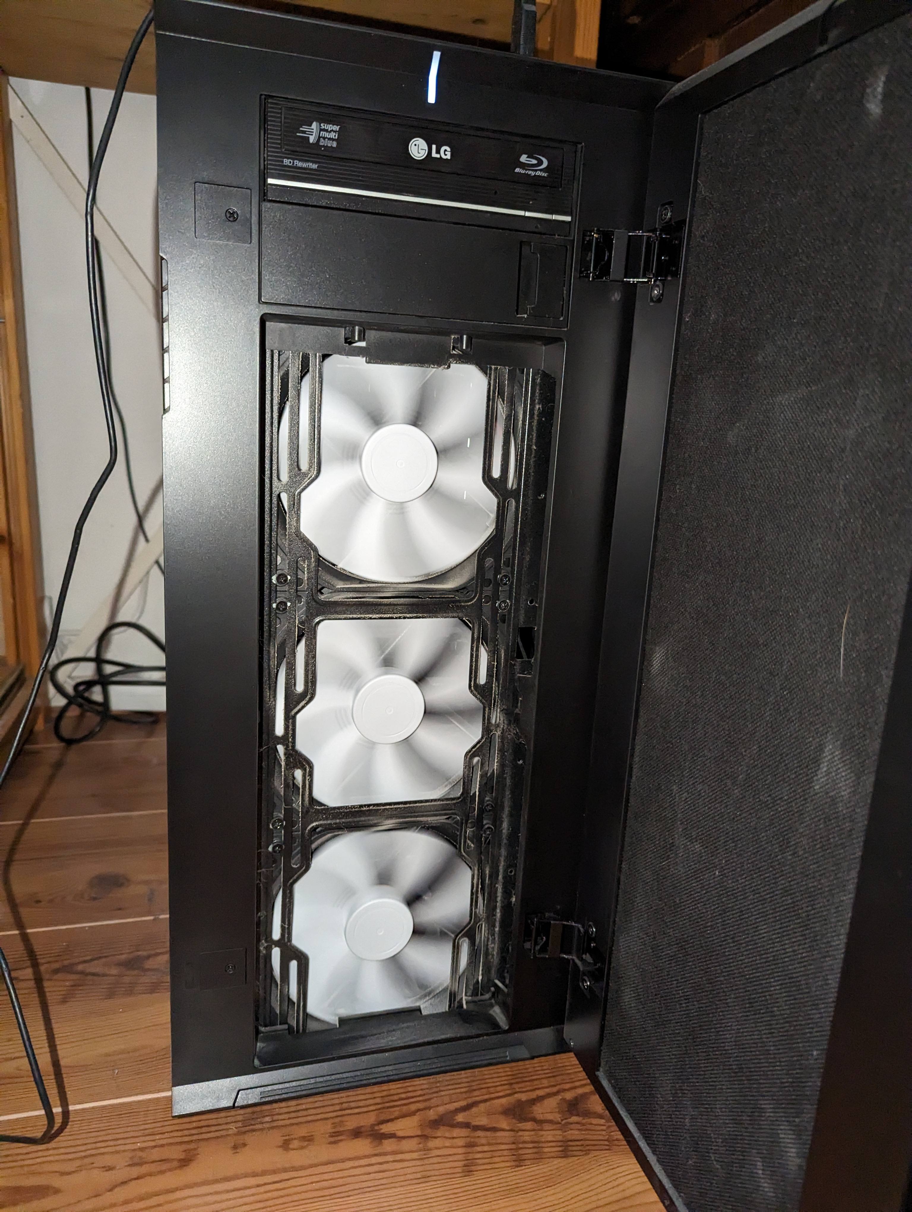

Ik ben niet helemaal tevreden over mijn huidige airflow setup in mijn define 7 xl kast.
Ik vermoedt dat het beter kan. Door een betere verdeling van de case fans in de kast.
Nu gebruik ik 6x 140 mm fractal define dynamic x2 xp 140 mm pwm fans. 3x stuks voor de intake van airflow aan de voorkant van de kast. En 3x stuks voor de outake van airflow. waarvan 1 aan de achterkant en 2 stuks aan de bovenkant.
Huidige setup:
Afbeeldingslocatie: https://tweakers.net/i/edSAe0JrARpZCBKT7C15SA7_LiA=/full-fit-in/4920x3264/filters:max_bytes(3145728):no_upscale():strip_icc():fill(white):strip_exif()/f/image/UiekKKAJvDy7roRoSuIsBSrb.jpg?f=user_large
Ik ga de odd cage met bluy ray brander verwijderen. Voor een betere airflow in mijn kast en meer ruimte voor mijn harddisks. Ik zou dan aan de voorkant de fans iets beter kunnen spreiden zoals hieronder in optie 1.
OPTIE 1
Afbeeldingslocatie: https://tweakers.net/i/ZOamKa-OhjhYa0QC88LcKDqQX0I=/full-fit-in/4920x3264/filters:max_bytes(3145728):no_upscale():strip_icc():fill(white):strip_exif()/f/image/yIoTdUsXiXtPMsic1MYRztKZ.jpg?f=user_large
Of ik zou een outtake fan aan de bovenkant kunnen verplaatsen naar de onderkant. Hierdoor heb ik 4 fans voor de intake en 2 voor de outkae van airflow. Deze optie kwam bij mij in beeld omdat ik ergens gelezen had dat hierdoor meer lucht druk komt te staan op de outtake fans en dus een betere outkae van airflow zou krijgen.Of dit klopt weet ik niet.
OPTIE 2
Afbeeldingslocatie: https://tweakers.net/i/k9FC9FFioKUFvq0RMuwiY4Gs7wg=/full-fit-in/4920x3264/filters:max_bytes(3145728):no_upscale():strip_icc():fill(white):strip_exif()/f/image/adxo1Lz8Gfo7JXYtlHjpfTrP.jpg?f=user_large
Ik zou ook nog eens nog een extra 140 mm ventilator kunnen aanschaffen. En als intake fan kunnen monteren. Hierdoor zou ik totaal 7 fans hebben 4 voor intake van airflow en 3 voor outake. Maar persoonlijk vind ik dit wel veel fans voor mijn pc kast.
OPTIE 3
Afbeeldingslocatie: https://tweakers.net/i/YklJQFjiiIVN5Y8K-lSMyTBbRwg=/full-fit-in/4920x3264/filters:max_bytes(3145728):no_upscale():strip_icc():fill(white):strip_exif()/f/image/89M13Hl266xg1pgRqFEpCBQ3.jpg?f=user_large
Ik neig om voor optie 2 te gaan. En dat eens een tijdje uit te proberen. Nog een fan aan te schaffen en te plaatsen vind ik teveel. Aangezien ik geen gamer ben en geen stroom en hitte producerende grafische kaart in mijn kast heb zitten. Maar wel weer vaak zware video coderingen doe. Dus goede airflow voor mijn cpu is wel weer belangrijk.
Laat mij weten wat jullie er van vinden?
