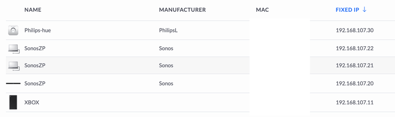

Ik heb verschillende clients (Hue Bridge, Xbox, Sonos, Samsung TV) een fixed IP gegeven, met als netwerk IOT. Als ik ssh in de USG bevestigt deze de fixed ip's voor de genoemde clients.
In de "insights" tab:
Afbeeldingslocatie: https://tweakers.net/i/xyTKjZ57dPIznbp1q0brBG2HW24=/800x/filters:strip_exif()/f/image/gMciQKJ10rrOEifHiWvgbz6P.png?f=fotoalbum_large

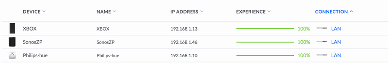

Echter, zelfs na herhaaldelijk herstarten van alle netwerk devices, controller en clients krijgen zij telkens hun oude IP adres terug. Daarnaast komen ze niet in het goede netwerk:
In de "clients" tab:
Afbeeldingslocatie: https://tweakers.net/i/4YtfqWjsXBhK3wh7m9yQhUUKjkw=/800x/filters:strip_exif()/f/image/VxmFAmYSxuYfIng11wZ8R0hn.png?f=fotoalbum_large

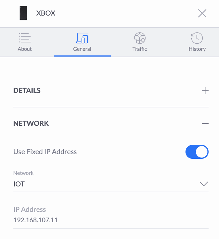

Mijn gevoel zegt dat het iets met de lease tijd voor de oude IP adressen te maken heeft, maar ik kan geen IP lease renew forceren voor alle clients.
Daarnaast vraag ik me af of het niet gewoon mogelijk is om clients aan een 'network' te koppelen en dat netwerk met DHCP de client te laten voorzien van een IP adres?

Op switch niveau moet je de port waar het device opzit wel in het goede vlan zetten. Stomme unifi :-)

Thanks, dit lukte inderdaad wel met clients die direct op de US zijn aangesloten, maar sommige clients bevinden zich nog achter een 2e, unmanaged switch. Als ik op de poort van de US een Netwerk assign, dan geldt deze voor alles achter die poort, inclusief clients die aangesloten zijn op de 2e unmanaged switch, toch?

Ja dat klopt

Alle clients aan de unmanaged switch zullen default in native vlan zitten en kunnen dus niet individueel in een ander vlan, alles of niks.
