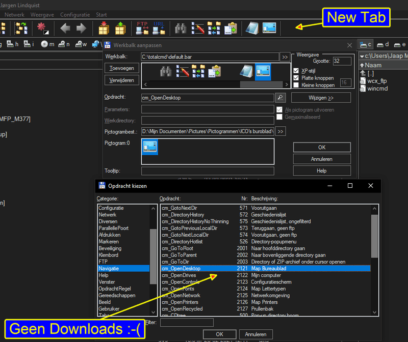

Mijn vraag, ik wil graag weten of je ook bijvoorbeeld een pictogram kan plaatsen zodat je direct de Downloads- map kunt openen?
Relevante software en hardware die ik gebruik, zijn de Windows Verkenner en Total Commander.
Wat ik al gevonden of geprobeerd heb:
Ik heb gevonden hoe ik een Bureaublad Pictogram kan plaatsen.
Jamo48Afbeeldingslocatie: https://tweakers.net/i/6Mad5XEtEIsmKk2Ywn_GOHw98WA=/800x/filters:strip_exif()/f/image/B99H2GQFflaFUO5m8V5F8aQd.png?f=fotoalbum_large

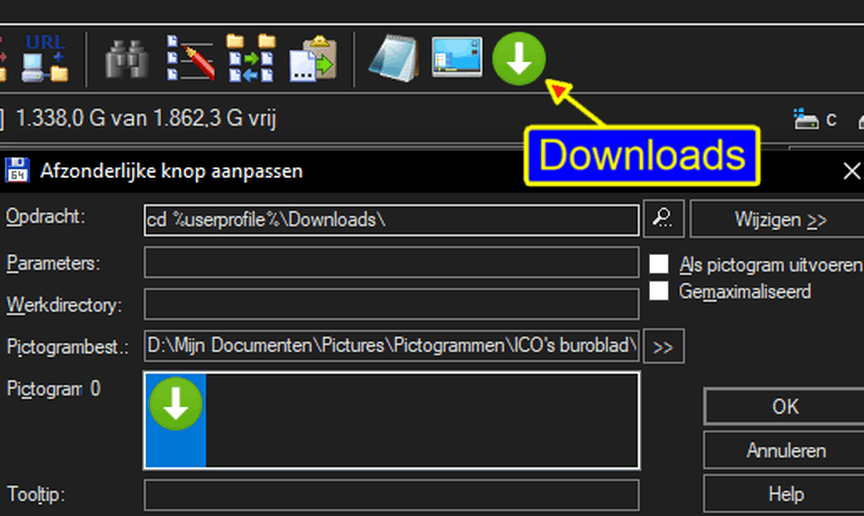

Geachte heren, veel dank voor de adviezen, het werkt uitstekend.
Afbeeldingslocatie: https://tweakers.net/i/gVtTOo42PXi-PLM54PoelhyYY0k=/full-fit-in/4000x4000/filters:no_upscale():fill(white):strip_exif()/f/image/CvvZCav25okifepOpFCHuc7P.png?f=user_large
Groet,
Jamo48
