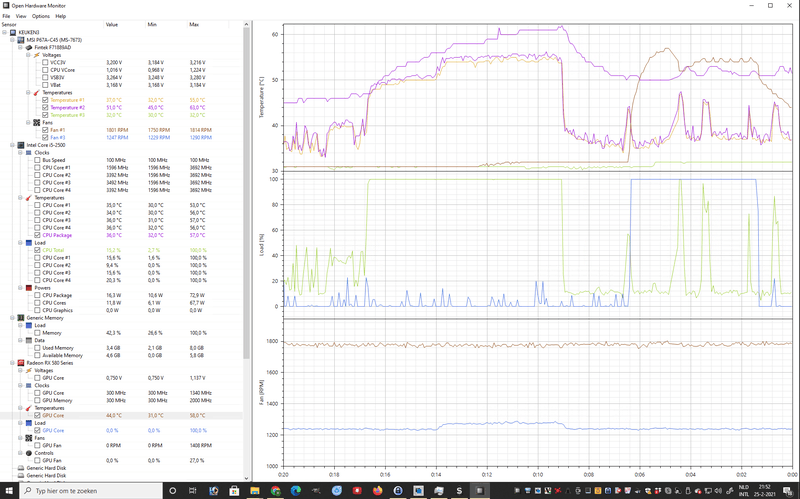

Echter, als ik deze curve bekijk gaat die effectief netjes mee omhoog met de belasting .
Het rare is dat als ik het nu laat draaien het schijnbaar maar langzaam lijkt te stijgen; zit nu wel over een RDP sessie naar machine te kijken (ding staat hier 100km vandaan) maar dat zou eigenlijk toch geen verschil mogen geven lijkt me.
Afbeeldingslocatie: https://tweakers.net/i/W3Qoq-GqAVE6PPkQv8m_RIOHUlA=/800x/filters:strip_exif()/f/image/P0tCtJwIiir71H73bKUWJyKF.png?f=fotoalbum_large
rond 0:17 Prime59 gelanceerd. CPU gaat onmiddellijk in 100% load CPU temp en #temperature1 gaat mee, ik vermoed dat dit een sensor is die vlak onder de cpu ligt. #Temperature2 gaat mee omhoog maar stabiliseert deze keer rond de 62 graden. Rond 0:09 Prime95 gestopt, CPU temp valt naar beneden, idem #Temperature1. #Temperature2 gaat langzaam richting 50 graden.
Uit interesse de GPU eens belast rond 0:06 maar het enige dat ik er uit afleid is dat #temperature2 de CPU belasting lijkt te volgen en niet de GPU.
'k Vind het maar raar allemaal maar kans is inderdaad groot dat het al 10 jaar zo werkt.
Toch eens kijken of ik mits enig creatief kartonwerk niet wat lucht over die VRMs etc kan forceren en of dat enig effect zou hebben... lukt wel niet via RDP =P
