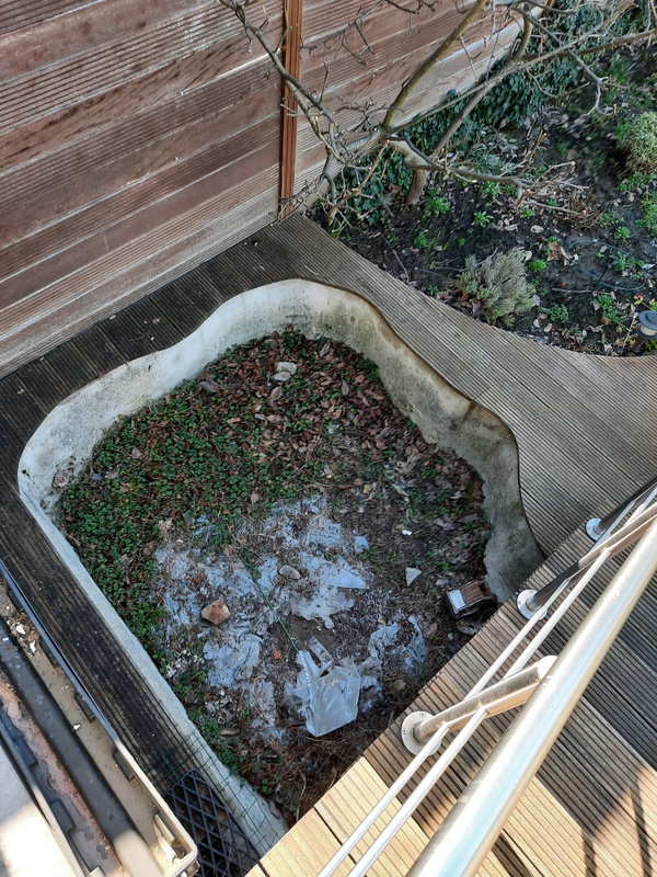

Tijdje geleden verhuisd naar een woning waarbij er in de tuin, meer bepaald in het terras gedeelte, een put zit (wat vermoedelijk ooit een vijver was). Nu zouden we deze graag opvullen, eventueel afmaken met bangkirai zoals de rest van het terras maar dit hoeft niet.
Het idee is om hier een lounge te plaatsen dus liefst wel iets stevigs.
Deze klus zouden we graag zelf klaren. Deze put is 2,9m lang, 1,8m breed en 50cm diep. Zie foto hieronder, de put loopt verder uit onder de trap. Volgens de eerste opzoekingen zijn er verschillende mogelijkheden om deze op te vullen:
- met opvulzand
- met betonpuin
- stenen
Graag hadden we tevens jullie advies hoe we dit beste kunnen aanpakken?
De tuin is helaas niet bereikbaar van de straatkant dus we zouden eventueel zand kunnen laten storten en deze via binnen naar de tuin brengen.
Hierbij ook een foto van de put.
Alvast bedankt voor jullie advies! 8)
Afbeeldingslocatie: https://tweakers.net/i/4cA9vJr882LEWCpaBz3W6gVkljo=/x800/filters:strip_icc():strip_exif()/f/image/LzxBmDtsrKJmug6dGU9i3zOl.jpg?f=fotoalbum_large

Lekker zo laten en de vlonderplanken doortrekken. Ik zie daar een mooie regenwateropslag die niet volgestort hoeft te worden met allemaal meuk maar die nuttig kan worden ingezet.

Ik zou hem verwijderen en vullen met zand, want dit ligt waarschijnlijk ook verder onder de vlonder.
Hem laten zitten is een broeinest voor muggen aankomende zomer, die zijn dol op stilstaand water.

Zou er wat gaten in hakken/boren dat het geen natte boel wordt. En dan vullen met zand. Vullen met puin is ellende later als je het ooit eens wil weg scheppen. Gebroken puin kopen is goedkoper dan vulzand, maar schept voor geen meter met de hand.

Ik zou in ieder geval (los van de muggen) niet de vlonderplanken over dat gat doortrekken. Ik heb zo'n donkerbruin vermoeden dat min. 2 meter vrij overspannen in combinatie met een loungeset met 2 personen erop nèt niet zal gaan :+
Lastig als je er via achterom niet bij kunt want de afmeting die beschrijft is ongeveer 3 kuub zand, dat zijn aardig wat kruiwagens door je huis heen, vraag me dan ook af hoe de vorige bewoners dat bewerkstelligd hebben. Zo te zien is de rand van die vijver van beton of cement?
Als er een betonwagen bij kan komen met de slang dan zou ik persoonlijk voor een honderdje of 4 dat gat vol laten gooien met beton. Misschien zit je trouwens wel dichtgenoeg aan de straat dat een knijperauto of een bakwagen met een kraantje een paar bigbags zand in je tuin kan zetten?

Hoe gemakkelijk is dat ding te verwijderen? Ga er eens een zaterdag met een breekhamer en kijk hoe ver en hoe gemakkelijk je hem eruit kunt breken. Als je hem opvult, moet je er toch gaten in maken om water kwijt te raken.
@Harrie_ vol storten met beton zou ik nooit doen. Als hij echt in de weg komt liggen, dan wordt het een echt grote uitdaging om hem eruit te breken.

Of je legt er een paar platen EPS in, bovenste laag afwerken met wat zand en je terras eroverheen doorleggen. Wel even wat gaten in de put maken zodat er geen water in staan blijft, zie de eerdere opmerkingen over muggen.

Gaten in slaan en daarna een frame bouwen voor je bankirai.
Gewoon dik genoeg frame 'emen (kan je berekenen) en dan terug bankirai leggen.
Volstorten met zand zou ik niet doen, je geeft jezelf enkel veel werk wat je ook met iets dikkere balken kan oplossen.
Gaten tegen stilstaand water idd

Waar hebben we het over.. 3 kuub zand.. dat sjouw je er zo in met een paar man. Afgelopen zomer ook gedaan bij iemand, ook door het huis, en vervolgens 30 meter naar achter de tuin in. Zou er echt niet moeilijk over doen.

Tja, waarom zou je het doen als het toch niet nodig is? Er komt een terras over.
Of het zand er nu in ligt of kier, er gaat altijd een balkenstructuur over moeten voor de bankirai.
Laat het de volgende dan maar zijn die 3kuub zand verschept voor zijn plezier.
