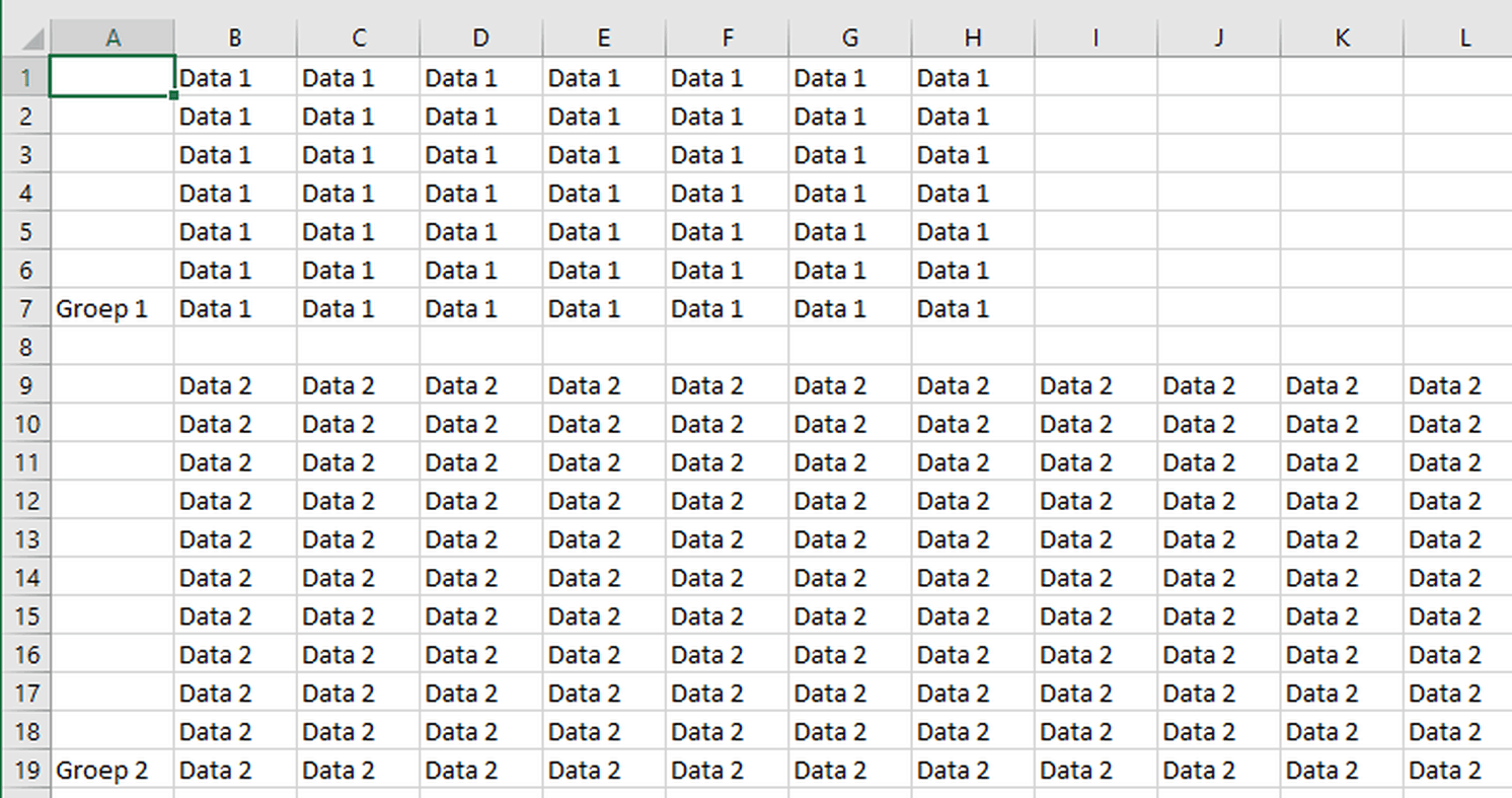

Afbeeldingslocatie: https://tweakers.net/i/Hr_YDkDYDaJEN0FOfM8PodYmRn8=/x800/filters:strip_exif()/f/image/bhYLJ80J66bhlKpWkx9bhiFz.png?f=fotoalbum_large
[ Voor 27% gewijzigd door Ruud van Dijk op 01-03-2021 09:22 ]
  • Ruud van Dijk
  • Registratie: Februari 2021
  • Laatst online: 10-04-2024
Dit is een afbeelding hoe e.e.a. er uit ziet. Alleen wil ik dus niet dat kolom A mee sorteert.

Als je nou was begonnen met die screenshot, dan had het een hele lap aan tekstuitleg gescheeld. ;)
De code van @Lustucru vergt dan iets meer aanpassing, bijvoorbeeld twee regels naar beneden voor het volgende blok werkt niet omdat er geen volledige witregel aanwezig is, maar is alsnog een zeer goed startpunt. Nu is het aan jou om het uit te werken.
