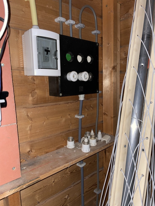

  • MrMrq
  • Registratie: Februari 2021
  • Laatst online: 28-10 07:10
Ik ben een behoorlijke leek, dus of ze in dat kastje geschakeld zijn…. Geen idee. Ik zal een bevriend elektricien eens vragen, dank!
Er komt een dikke kabel in, er gaan drie dunne uit waar telkens 230 op staat.
Afbeeldingslocatie: https://tweakers.net/i/_xHOeiCpzUBXdAmAZwYHGdxCSJo=/x800/filters:strip_icc():strip_exif()/f/image/sF4XVGbinprVN2Dg0mboh6Dv.jpg?f=fotoalbum_large
Maktub
  • FrankHe
  • Laatst online: 27-10 10:23
MrMrq schreef op dinsdag 30 juli 2024 @ 21:50:
Dat zou driefase 'kunnen' zijn. De enige manier om dit zeker te weten is door te meten welke spanning er tussen de groepen staat.
  • masaman
FrankHe schreef op woensdag 31 juli 2024 @ 10:25:
Ik denk dat er meer manieren zijn die kunnen helpen zonder te gaan meten
  • Of je haalt de deksel van dat kastje af en kijkt of er 1 fase binnenkomt of meerdere fases
  • Of je kijkt in je woning of je daar een driefase aardlek hebt. Aangezien die hier niet zit hoop ik dat er binnen in je woning eentje zit
  • FrankHe
masaman schreef op donderdag 1 augustus 2024 @ 08:33:
Dat klinkt allemaal leuk en aardig, maar meten is weten!
Wanneer @MrMrq heeft gemeten dat er 230 Vac op ieder van de drie groepen staat dan is het een koud kunstje om even te meten of er 400 Vac staat tussen de fasen. Dan hoeft de kast helemaal niet open.
Ook komen we vaak genoeg exotische combinaties tegen waarbij iemand in een éénfase installatie driefase aardlekschakelaars heeft gebruikt omdat die op dat moment toevallig in de aanbieding waren. Er bestaat de mogelijkheid dat een vieraderige kabel 3P+N als éénfase is aangesloten. We komen wel vaker rare dingen tegen. Vandaar dat de enige manier om het zeker te weten is door het te meten.

  • MrMrq
Bon, ik laat het eens meten, maar de setup in de meterkast doet vermoeden dat ik je met 230v moet doen. Dank voor de tips.
