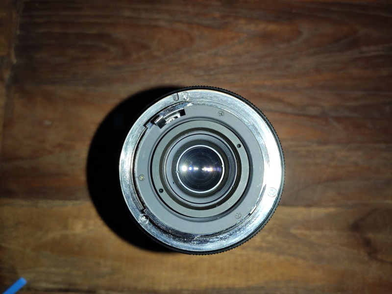

Hallo,
Kan iemand mij vertellen wat voor mount dit is? En welke adapter ik nodig heb om aan een EOS te koppelen?

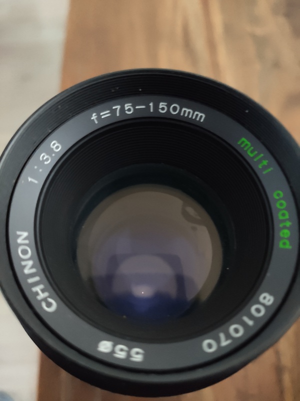

Als je wat zoekt op "Chinon 801070" kom je uit op een M42 Mount..... Waar dat dát spul dan weer op moet gaan passen is dan de volgende vraag (EF waarschijnlijk?).

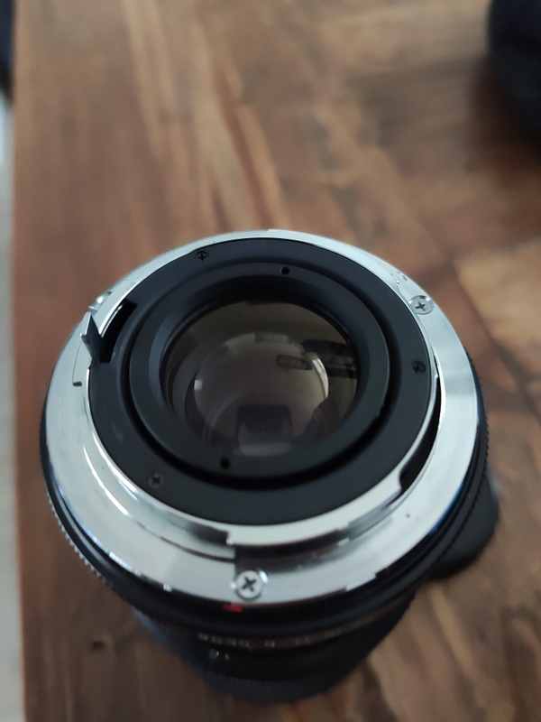

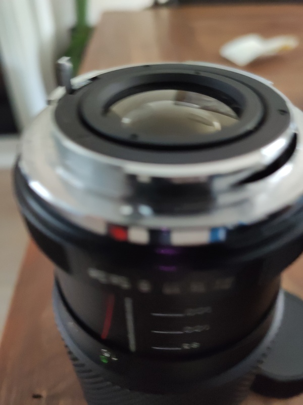

Dit is geen M42 mount, want dat is een schroefdraad. Dit is een bajonet.
De foto's geven geen goed beeld, de onscherpe foto is totaal nutteloos.
Geef een scherpe foto recht van boven zonder reflecties, en als je toch bezig bent van 3 richtingen schuin van boven. De hele bajonet moet goed zichtbaar zijn.
Het is geen Canon.

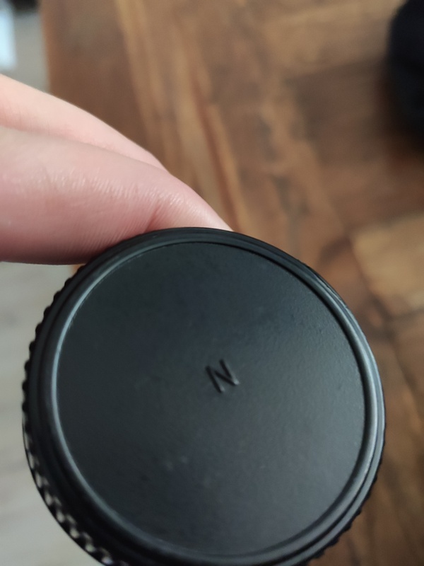

De lensdop met N impliceert Nikon - ik wist niet dat Chinon die maakte, maar alles kan.
Pentax, Minolta MD en Olympus zijn meer voor de hand liggend, maar ik zou hem echt goed moeten zien om het zeker te zeggen.
Je gaat deze lens niet op je EOS zetten, dat kan niet.
Hij kan wel op elke mirrorless camera, van Olympus tot Sony. dat komt omdat er bij mirrorless ruimte is voor de adapter en op een spiegelreflex niet.

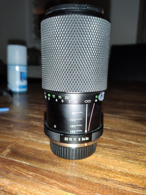

Ik ging schrijven dat hij 2e hands niets doet, maar de zoomrange én het constante diafragma zijn ongebruikelijk. Leuk exemplaar (al kun je er niet van met vervroegd pensioen).

Meest waarschijnlijk een Pentax K bajonet.
Adapters voor alle mirrorless zijn makkelijk te vinden. Ze hebben 'PK' in de naam.
Maar niet voor jouw Eos, zoals al gezegd.

Voor wat ik kan zien is het een Nikon mount: 3 flenssegmenten op de vatting, en de meeneemlip van het diafragma ter hoogte van het midden van één de segmenten. Past ook bij de N op het deksel.Zou een diameter van 45mm moeten hebben, en met een Nikon-Eos adapter op een Canon moeten passen.

Yep dat dacht ik ook, maar de inkeping waar de pin van de camera de lens vastklikt zit bij Nikon aan de overkant van de vatting tegenover de diafragma-lip; en bij Pentax zit die inkeping vlak bij de diafragma-lip.
Hij heeft ook niet die typische Nikkon rabbit-ears.
Statistisch gezien is het ook niet raar; pentax-lenzen (en 3rd party variaties) zijn er meer dan nikon.
En eens dat de lensdop een 'N' heeft, maar de vattingen lijken erg veel op elkaar - als het idd een Pentax is, heeft iemand een keer doppen geprobeerd tot er ééntje paste.

@Tarquin je hebt inderdaad gelijk: - had niet naar pentax-k gekeken, maar zie nu ook de sleuf tegenover de diafragmapin die Nikon niet heeft. Hier staat een hele discussie over de lens, ook in PK-mount. @Verwijderd Er is voor 2 tientjes een adapter voor te krijgen om hem op een Eos te zetten. Met de adapter mee nog altijd een van de goedkopere Eos-lenzen.

Pentax-K inderdaad. De uitstekende pen is diafragma sluiten (springloaded), de meterpen zit flush aan de andere kant, met een langere slag. Belangrijk om even te controleren dat het diafragma meteen reageert als je die lange pen tegen de veerdruk in indrukt en loslaat. Ik had ooit een 28mm die er heel mooi uitzag, tot ik er achter kwam dat het diafragma met vertraging sloot en opende.
