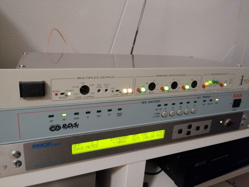

Koop een leuke kabel modulator waar een paar mw watt uit komt en zet er een fatsoenlijke audio processing voor met mpx uit. En zet er een klein sprietje aan. En je tuners ook een draadje voor ontvangst eraan. Dat is de makkelijkste oplossing.
Afbeeldingslocatie: https://tweakers.net/i/CaKikDxKebT-BWt-hLFMS2Gb9TU=/800x/filters:strip_icc():strip_exif()/f/image/OaXojrukN5zA1JI1ZlA5sqUD.jpg?f=fotoalbum_large

Zo'n kabelmodulator is ook niet goedkoop, Maar het is gewoon een klein zendertje meer niet, De profline sfm heeft vaak een stereo Encoder aanboord maar die heeft geen clippers verder. Beter om een eigen processing ervoor te zetten met mpx output, Het is ook niet echt aan te raden, Als het agentschap telecom voor de deur staat dan kan het aardig wat centen kosten.

Zou zoiets wel eens achter een spectrum analyzer willen zien, Filtering is vast niet geweldig, Net als de stereo gedeelte en rds.
Misschien wel eens leuk om mee te spelen, Maar kan er niet teveel van verwachten zoiets ja.
