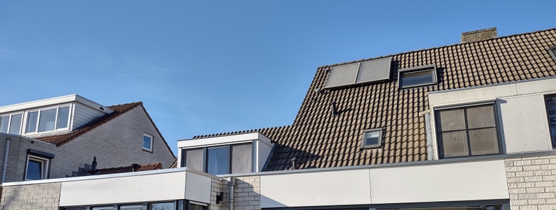

Ik ben mij de laatste tijd aan het verdiepen in zonnepanelen. Welke omvormer voor onze situatie geschikt is, weet ik op dit moment nog niet.
De panelen kunnen op het schuine dak en/of op het platte dak geplaatst worden. Op het schuine dak hebben we panelen voor de zonneboiler, dakramen, dakkapellen en twee rookkanalen wat niet ideaal is als je het optisch mooi wilt leggen.
Het huidige gebruik ligt rond de 3900kWh en het dak ligt op het zuiden.
Op dit moment heb ik twee offertes binnen en verwacht ik er nog één:
13x Jinko Solar 350 WP Full Black
GoodWe GW D-NS (Watt is niet gedeeld) maar het is er een met 2 MPP trackers
Het grootste deel plaatsen ze op het schuine deel. Wat niet past komt op het platte dak. ClickFit Evo & FlatFix Fusion.

Het gaat om dit dak in NB:

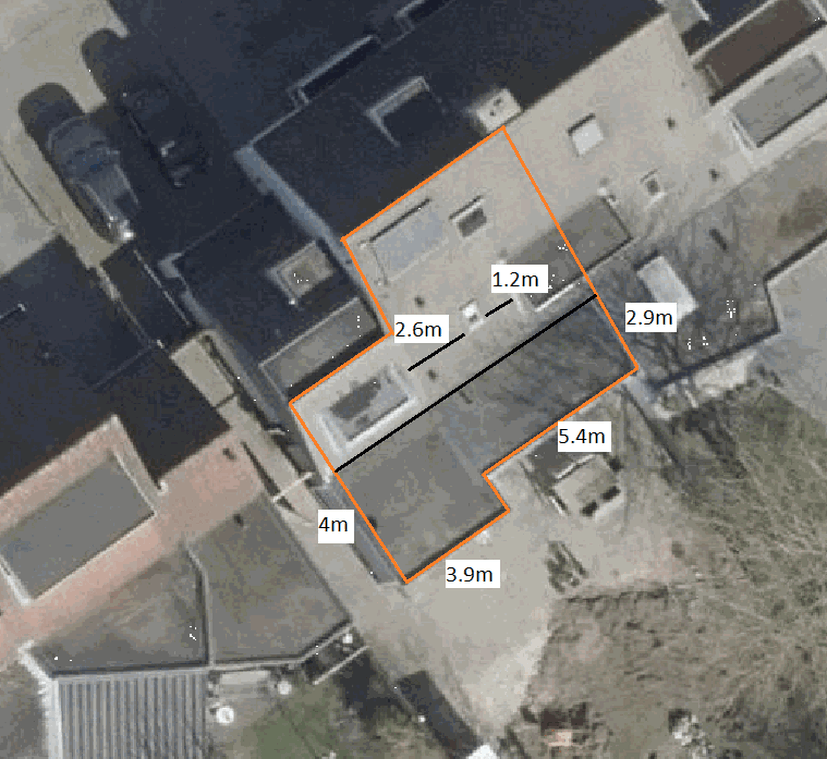

Afmetingen van het platte dak tot aan de zwarte lijn

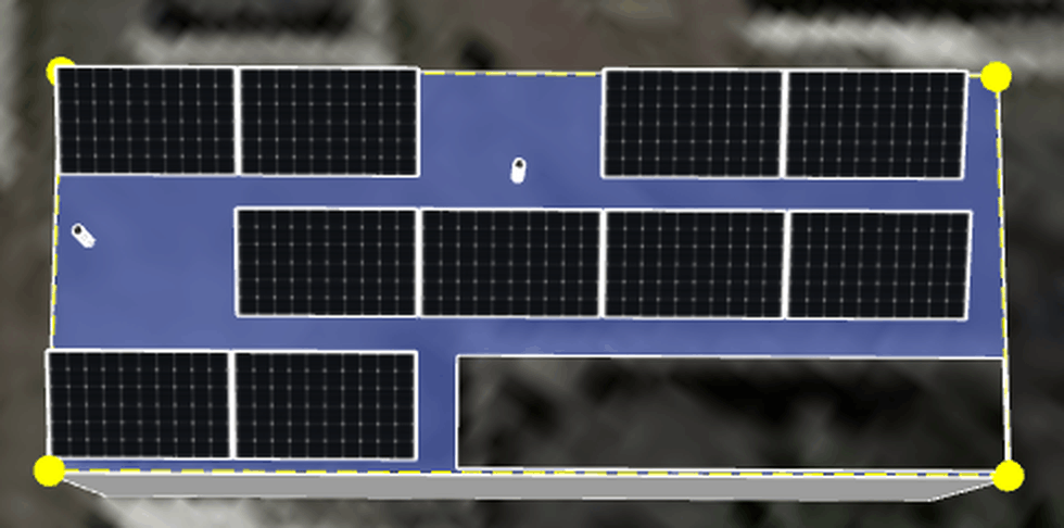

Rond 15:00u staat de zon zoals hieronder:
Afbeeldingslocatie: https://tweakers.net/i/2k-Rj1JWRxPWtYwn1asbY_PBgEw=/800x/filters:strip_icc():strip_exif()/f/image/CbejxH0wJqFFgoyrajWgf1nw.jpg?f=fotoalbum_large
Platte dak uitgetekend, maar ik weet niet wat de ideale afstanden en hellingshoeken zijn in deze situatie..

Ik zou kijken of je die 2 ventilatiepijpjes niet kan vervangen voor een klober ventilatiepan.
En dan nog eens nauwkeurig de maten vermelden van het schuine dak.
Eventueel gebruik je dual betonvoeten op het platte dak.
Maar zo het nu is kan ook.
Nog een mogelijkheid is de panelen richting het zuid westen te leggen op het platte dak.
Dan heb je meer spreiding.

De boom geeft wat schaduw in de ochtend op je platte dak, dus vandaar dat ik daar de panelen de andere kant uit wil laten kijken.
Echter heb je dan later op de dag weer last van het huis vd buren.
Eventueel een optie om ze pal zuid te leggen.

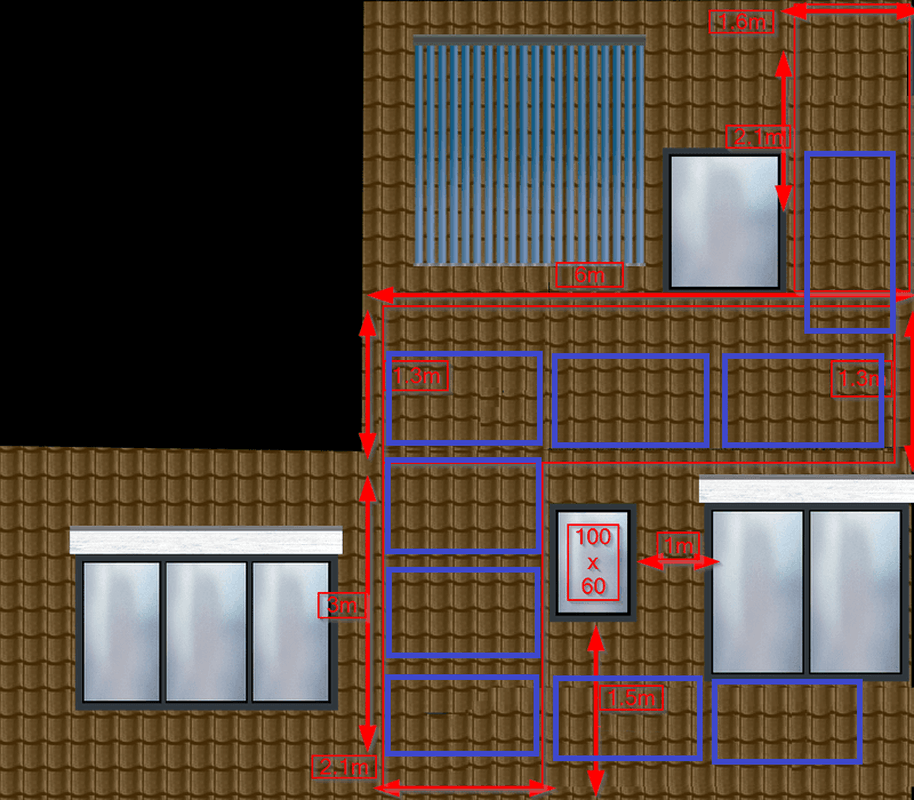

Vanmiddag ben ik het dak op gegaan om de pannen op te meten en daar is onderstaande uit gekomen. Dan moeten we wel de ventilatiepijpen aanpassen. Morgen/in het weekend even naar kijken.
De rest van de panelen zal op het platte dak moeten.

8 panelen van 2x1 meter (400Wp) passen er in landscape heel netjes op lijkt me. En een 9e ook wel, maar dan portrait. Kan er zelfs nog wel een 10e boven in landscape (niet getekend)

Yingli 470 is weer net wat groter dan 2x 1 mtr.
Eventueel een iets kleiner paneel nemen?
Heb het nog een keer geteld en gemeten en denk dat ik voor een maatje kleiner moet gaan dus max. 1.8/1.9m. Dan komt het beter uit en heb ik nog wat speling.
Als ik onder het kleine dakraam ook wil leggen dan moet sowieso een maat kleiner nemen

Een maat kleiner lijkt mij inderdaad beter. Dan heb ik wat speling en op de rails zit waarschijnlijk nog 1/2 cm tussenruimte tussen de panelen
Zag ook deze voorbij komen:
https://www.winkelman-zon...85wp-mono-perc-zwart.html
Zat aan 6 op het dak te denken, misschien 7 en de rest op het platte da, zodat ik ons verbruik er uit heb. Wellicht nog ruimte over laten om in de toekomst nog panelen er bij de plaatsen.

Dank voor de uitleg:) Heb mij niet heel erg verdiept in Solaredge. Zag wel dat Growatt en Goodwe wat vriendelijker geprijsd zijn.
Ik heb wat schaduw op het dak laat in de middag dus een omvormer die daar mee om kan gaan is wel handig. Bij SMA staat veel nuttige info op de site over schaduw management etc. Bij de andere staat er niet veel of ik zoek verkeerd..
Je kan een schaduw berekening laten maken om er achter te komen of die schaduw laat in de middag je opbrengst dermate schaad dat het de meerprijs van SE verantwoord. Vaak is een beetje schaduw niet erg belastend voor de opbrengst dus is de meerprijs niet terug te verdienen, maar in sommige gevallen ook wel.
  • AUijtdehaag
Beetje dakkapel schaduw kan een SMA prima mee omgaan.
AUijtdehaag in "Elektriciteit opwekken met zonnepanelen (PV) Deel 9"
Dat is een harde schaduw en daar kan de MPPT tracker prima mee omgaan.
Een heel verspreide boomschaduw is voor de meeste merken wel een probleem.
Dan moet je al aan micro omvormers gaan denken (per paneel een omvormer)
Maar daar hangt ook een hoger prijskaartje aan, en het is maar de vraag of je dat ooit nog terugverdiend tegenover een string omvormer. Schaduw is schaduw en een omvormer maakt er geen zon van.
