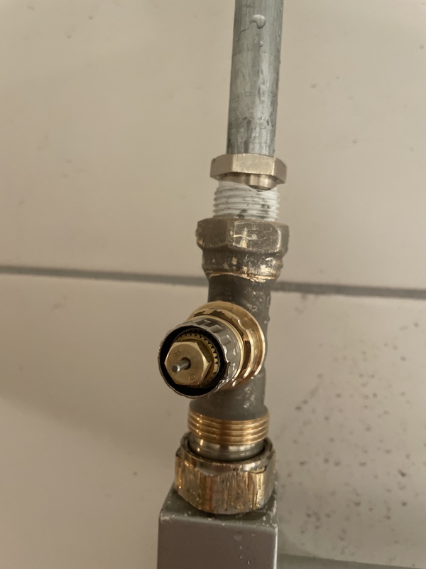

Ik dacht het is tijd om de oude radiotoor kranen te vernieuwen voor mooie thermo kranen.
Cv leeg, radiotoren leeg en netjes vervangen.
Nu weer vol laten lopen en ik zie een lek bij de badkamer. Hij lekt vanuit de knelfitting. Hoe krijg ik dit tijdelijk gefixt ?
Mvg Tail
Heeft het vaak fout
  • Glashelder
Glashelder
Anti Android
Eerste reactie: met meer kracht dichtdraaien.
Maar het kan ook goed zijn dat je bijv. een verkeerde knelring hebt of ‘m al te ver hebt dichtgedraaid.
Wat heb je precies gemonteerd dus?

Afbeeldingslocatie: https://tweakers.net/i/qRl41rBQJnpn_FpQ4gA5_9fw9Aw=/x800/filters:strip_icc():strip_exif()/f/image/ZuV2VNo88laxX8AGDEoZ9cCt.jpg?f=fotoalbum_large
Het water komt echt uit de bovenste ring
Heeft het vaak fout
  • RvL
  • Laatst online: 30-10 15:20
RvL
Is het ouderwetse dikwandige pijp? Dan heb je een speciale knelring nodig omdat de diameter van dikwandig net wat dunner is dan de dunwandige tegenhanger. De standaard messing knelringen zijn dan net een fractie te groot en sluiten niet goed af.
Je hebt daar speciale kunststof knelringen voor.
Nieuwe knelring. Altijd nieuwe knelringen gebruiken. Een oude hergebruiken is gokken

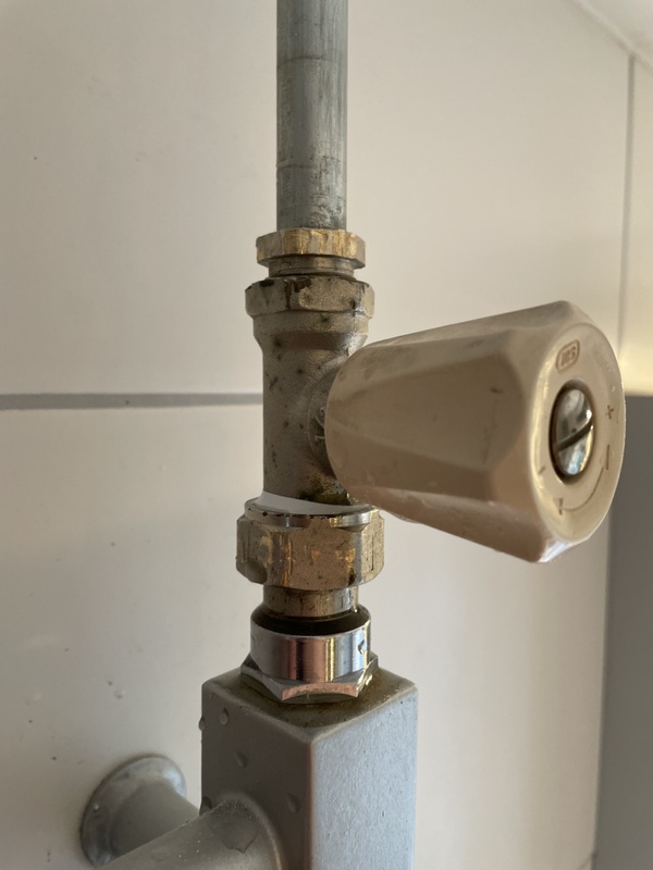

Andere kant van de radiator

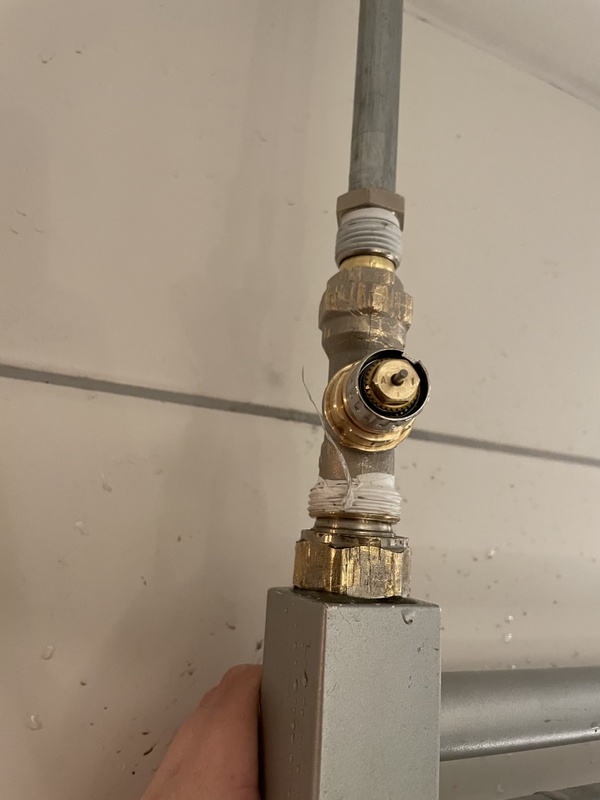

Afbeeldingslocatie: https://tweakers.net/i/KmqL-F6ZX_17k3oDIoxDe26x3_c=/x800/filters:strip_icc():strip_exif()/f/image/nKHlpJXdOZ14Aaw3ITpXUvPV.jpg?f=fotoalbum_largedit zijn ook de oude
Heeft het vaak fout
Stop eens met een waterpomptang te gebruiken en gebruik een bahco of steeksleutel, je vernachelt je koppelingen.
Gebruik altijd nieuwe knelringen, niet de oude.
Bij knelfittingen gebruik je geen teflon en draai je deze altijd “handvast” en mogelijk nog 1/2 of een hele slag als die lekt. Te hard aandraaien zorgt ervoor dat de knelring vervormt en gaat lekken.
Een oude knelring kan je met een dremel er voorzichtig af slijpen (zonder de buis te beschadigen) of een tik met oude schroevendraaier en hamer kapot slaan, deze is van een zacht metaal.

Het is me even niet helemaal duidelijk wat je hier nu in elkaar hebt geknutseld. Ik zie een thermostaatkraan waar je op een of andere manier een knelmoer op hebt gekregen. Het lijkt mij dat er zo'n knelset in moet zoals je in de oude situatie ook had.
Hoe het ook zij, dit zit niet goed.
En inderdaad, gebruik fatsoenlijk gereedschap. Zo draai je alles letterlijk aan gort.

Afbeeldingslocatie: https://tweakers.net/i/La3J3aDuivpn9JW84gut8zMBb0A=/x800/filters:strip_icc():strip_exif()/f/image/UiTyG3vXCDElktw0yY9TJRoB.jpg?f=fotoalbum_large
Hoe krijg ik bovenste deel er af?

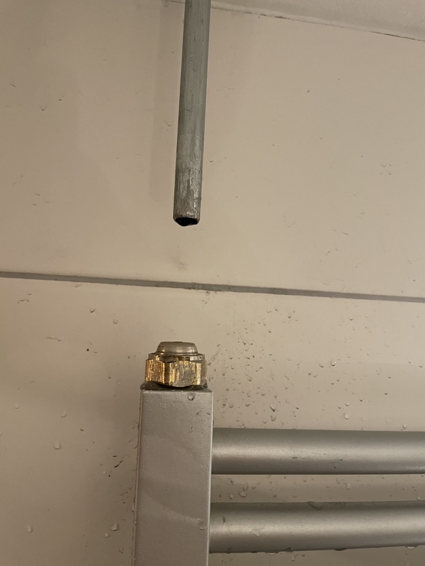

De knel set van de oude situatie zit er dus nog steeds op
Heeft het vaak fout
Oude kraan weggooien, nieuwe aanbrengen, oude leiding daarboven een 15 cm hoger afzagen, ontbramen, stukje nieuwe pijp met juiste koppelingen aanbrengen en klaar.
  • M2M
  • Laatst online: 30-10 22:16
M2M
medicijnman
Dat onderste ding aan de bovenste pijp is de ferrule. Die zit in het leidingwerk vast, die krijg je er nooit meer af. Je kunt een poging wagen om het lekdicht te krijgen op de schroefdraad ipv de ferrule met veel tape, maar een uitdaging wordt het sowieso.
permanente oplossing is afsnijden of zagen boven de lekke koppeling en er een nieuwe opzetten.

begin maar helemaal overnieuwe je hebt een danfoos kraan met sar knelsetje.
dus je het a een andere knelring nodig.
e b ik weet niet af je voldoende lengte over hebt.
een knelsokje kan helpen om de leidingen te verlengen.
maar ipv daarvan kan ook een puntstukje 1/2x15 nemen. verchroomdt.
schroefdraad opruwen locticete 55 fittingdraad! eromwikkelen in de kraan draaien.
hele probleem opgelsot. (hoe ik dit weet ach ooit zelf op me bek gegaan bij dit soort klusjes)
https://www.youtube.com/watch?v=v8ZtlYsUh70
goed opletten hoe hij het doet op tijd stoppen en het laatste stukje met een beitel.
en niet doorzagen tot je op de leding zit. ach je leert een vak en je maakt fouten.
maar er is nog een tip https://www.youtube.com/watch?v=1-tp6--cl8s (ook deze is goud. )

Afbeeldingslocatie: https://tweakers.net/i/s_y8-G0l9nslDSZcuFQ4d8jvLdI=/x800/filters:strip_icc():strip_exif()/f/image/oEyK21GMlSaZeaiWOuE9V9DJ.jpg?f=fotoalbum_large
Afbeeldingslocatie: https://tweakers.net/i/c6rsZM8lQ3F_alFBeTh2mz8LuOU=/x800/filters:strip_icc():strip_exif()/f/image/zhiBfdX6sKyRHH8HeL6fo439.jpg?f=fotoalbum_large
Afbeeldingslocatie: https://tweakers.net/i/lIbO7aAehS-kXBCFWHtuwQy67Lo=/x800/filters:strip_icc():strip_exif()/f/image/DrzUMy0yUJcrsjIAMS9teFW3.jpg?f=fotoalbum_large
Afbeeldingslocatie: https://tweakers.net/i/6kCBLj2biucT0tAe5Woh8dxnaGo=/x800/filters:strip_icc():strip_exif()/f/image/LuWOg0UucTuhPt5ajOHFK1pG.jpg?f=fotoalbum_large

kijkerer de kijk. foto 1 is exact wat ik zeg. in mijn post.
je hebt a de verkeerde knelset. en b een te korte leiding.
er moet 5 mm na de knelring zitten bij danfoss.
wat is foto 4. die ring die op de kraan zit moet eruit. rood is de ring die weg moet. groen is je kraan die moet blijven zitten. zie foto voor tekst en uitleg. :+

miciel schreef op woensdag 24 februari 2021 @ 22:23:
verkeerde kraan even bij gehouden

wil je een nieuwe foto maken met de juiste kraan ik moet het immers kunnen beoordelen.
exact zoals foto vier. maar goed foto 1 ga ik zo even hetgene aanwijzen wat er mis is.
(ik heb toch even niks te doen)

  • miciel
  • Registratie: Juni 2015
  • Laatst online: 31-08 20:31
tape is zinloos. het zijn conische kopelingen.
er zitten 3 fouten in foto 1. dat zal wel je probleem zijn.
Afbeeldingslocatie: https://tweakers.net/i/GL--7Vec6-KTeQ1kGgWcjCZZKw8=/full-fit-in/4000x4000/filters:no_upscale():fill(white):strip_exif()/f/image/ARYVYNiOR4XtGmUVYsy3044P.png?f=user_large
ik heb ze even genumerdt.
I schade aan de knelring.
II buis 15 mm welke 2 mm naar binnen steekt.
(hoort 5 mm voorbij de knelring te zitten bij danfoss kranen)
III verkeerde knelset.
de 5 andere kranen zijn waarschijnlijk van een ander merk.
wat wel gewoon samen gaat met sar.

  • mvrhrln
  • Laatst online: 17-09 21:46
[b]tailfox in "Cv radiator aansluiting lekt"
Heb je nu aan de ene kant een thermostaatventiel en aan de andere kant een "manuele" draaiknop ???
Heb je een foto van het originele geheel, dus gehele radiator en knoppen?

mvrhrln schreef op woensdag 24 februari 2021 @ 23:52:
Eerst 2 manuele.
Heeft het vaak fout
  • RvL
RvL
Tegenwoordig wordt er vaak/vrijwel altijd een voetventiel geplaatst in de retour, bijvoorbeeld zoiets. Alternatief is een onderblok.
Het doel is om de retour af te kunnen sluiten en evt waterzijdig in te kunnen regelen door de retour te kunnen knijpen. Al kan dat ook met die thermostaatkraan die je hebt want die heeft de mogelijkheid om de flow te wijzigen.
Twee normale kranen komt eigenlijk nooit voor. Je kan een normale kraan misbruiken als voetventiel maar dat komt op mij over als beunhazerij.
Ook moet je je nu afvragen of je die nieuwe thermostaatkraan wel in de aanvoer, waar hij hoort, hebt geplaatst? Als hij in de retour zit, zit hij verkeerd.
Water stroomt er dan verkeerd om doorheen, namelijk vanuit de radiator de leiding in. Op de kraan staat een pijltje die de flow richting aangeeft: vanuit de leiding naar de radiator. In de aanvoer dus.
Liefde maakt een smal bed breed!
Nu de dekens nog...
Beste tailfox.... een loodgieter kost geld en je weet nu waarom. Gezien je foto's weet ik echt niet of je dit zelf moet willen doen.
  • Xtrm2Rick
  • Laatst online: 02-09-2024
Ik zou toch even gaan kijken naar een stukje nieuwe buis en een dubbele knelkoppeling, buis zelf ziet er uit alsof het vaker is gebruikt dan de vriendelijke medewerksters op de wallen....
Nieuwe knelkoppeling voor de radiatorkraan is ook niet verkeerd aangezien die al naar de kl*te is gedraaid.
Is de euroconus aansluiting van de kraan nog wel goed? (afgeschuinde randje in de kraan waar de knelring tegenaan komt)
En zorg ervoor dat je buis wel genoeg door de knelring steekt, dat is vaker de reden waarom de koppelingen bij sommige mensen nog lekken.
  • onkl
  • Laatst online: 09:46
Tips van een mede-amateur (En, ter geruststelling: Je bent echt de enige niet.):
  1. Warmteservice. Hornbach is leuk als je weet wat je nodig hebt, maar Warmteservice is zo aardig subtiel in de lach te schieten als je met een dom plan aankomt. En vergis je niet: Zo'n "zucht. Amateur"-blik is veel fijner dan er achteraf achter komen. :)
  2. Wanneer je daar iets besteld, klik dan niet een winkelmande vol op de website, maar bel ze even en leg de situatie uit. Of, met de huidige beperkingen aan even langslopen: Stuur ze een mailtje waarin je aangeeft welke onderdelen je denkt nodig te hebben + een stel foto's (De foto's hierboven zijn prima) en vraag ze even te checken of je bestelling wel klopt. Krijg je meestal niet mee waar je om vroeg, maar iets wat wel werkt. En met enig geluk ook nog een zooi tips hoe je het niet vernachelt.
  3. Niets weggooien totdat je klaar bent. Geen doorgezaagde oude knelringen, geen stukjes afgezaagde pijp, etc. Die hele meuk meenemen en laten zien. Als je pijp een vreemde maatvoering heeft (Dikwandig, etc.), zien zij het in één oogopslag en weten direct wat je nodig hebt. Knelringen idem: Er zijn veel soorten en maten van en meestal werkt 1:1 vervangen het beste. Daarom heeft de warmteservice de meest exotische en ouderwetse knelringen gewoon liggen.
P.S.: Had ik al warmteservice gezegd? Mooi. Een lokale DHZ zaak gespecialiseerd in loodgiet-gedoe is ook perfect, mogelijk zelfs nog beter. (Behalve dat dat in de lach schieten bij punt 1 daar vaak nog veel minder subtiel is). Geen idee waar je zit, maar in Utrecht ga ik altijd naar Langerak op de laan van nieuw-guinea. Kijk maar even wat voor een club dat is, mogelijk zit er bij jou in de buurt iets vergelijkbaars.
