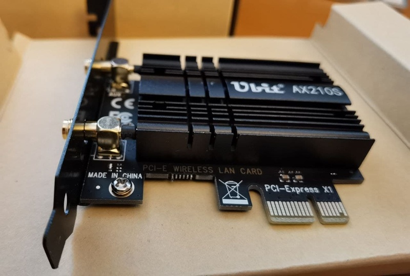

Ik heb het zojuist succesvol geïnstalleerd!
Het was heel veel gedoe om dat kabeltje in de USB (2) header te krijgen vanwege mijn 3-slot dikke GPU die er bijna tegenaan zat, maar het is uiteindelijk gelukt en alles werkt prima!
Afbeeldingslocatie: https://tweakers.net/i/tM3Vw0dzdD2AqLTd9xNuYZyvbfY=/800x/filters:strip_icc():strip_exif()/f/image/e0zPEVWMEQwGQEpzGLIgl7u8.jpg?f=fotoalbum_large
Afbeeldingslocatie: https://tweakers.net/i/nGvrJ7G5-0U24kKpsPN2-pXcsZ8=/x800/filters:strip_icc():strip_exif()/f/image/KgvOUlDRYZ6RlbaJcehEJJO0.jpg?f=fotoalbum_large
(website van "fabrikant" deed het niet, dus ik heb de Wifi en Bluetooth drivers rechtstreeks bij intel vandaan gehaald)

Wat ik overigens niet begrijp is waar dat enorme koellichaam voor nodig is.
  • his.dudeness
  • Laatst online: 24-11 11:22
his.dudeness
The Dude Abides.
Masimo schreef op zaterdag 27 februari 2021 @ 20:11:
Zodat je niet kan zien dat je gewoon een Intel AX210 hebt gekocht met een m.2 naar PCI-e adapter en een USB plug. Lijkt fancy 8)7
