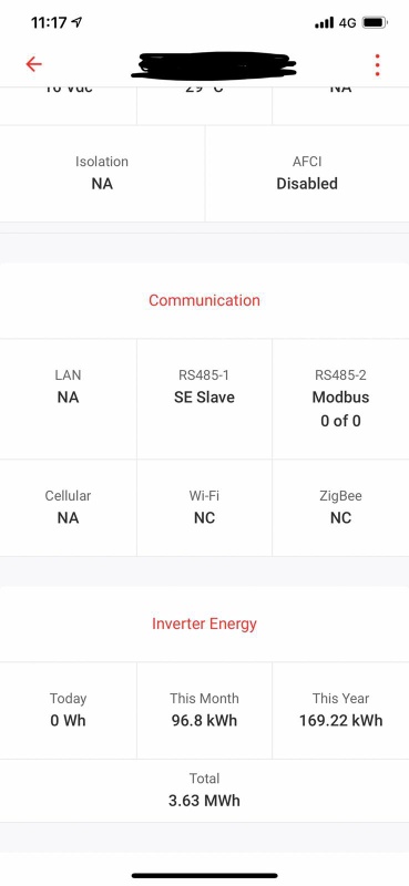

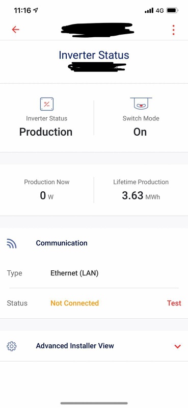

Gisteren ging ik kijken in de app en viel het me op dat mijn huidig opbrengst op 0W stond terwijl er volop zon was. In de app had ik gekeken naar de omvormer en stond de status op "Limited Power" en bleef hij op ongeveer 12V.
Ik heb de installateur opgebeld en die gaf mij instructies dat ik het pairing proces met de optimizers zou moeten starten door de rode schakelaar 20 seconden in P stand ingedrukt moest houden. De volgende dag zou alles weer moeten werken.
Sinds ik dat pairing gedaan heb, heeft mijn omvormer geen verbinding meer. Nu als ik met de app mijn wifi instellingen wil checken dan zie ik helemaal geen wifi instellingen meer. Terwijl ik note bene met wifi verbonden ben ermee:

Hoe krijg ik mijn wifi instellingen terug?
