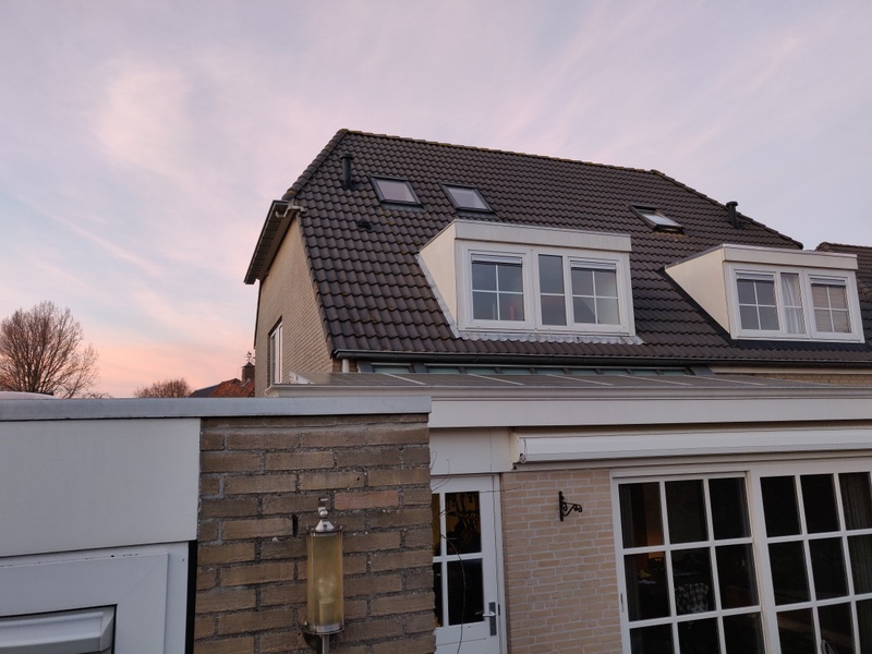

Tot slot nog een foto van het beschikbare dak, de afmetingen heb ik niet:
Afbeeldingslocatie: https://tweakers.net/i/A1Y5FgXSrp-fZd3wvpQ-z_4j3Z0=/800x/filters:strip_icc():strip_exif()/f/image/x3H2jWbFavHVxBWsXiedDfmJ.jpg?f=fotoalbum_large

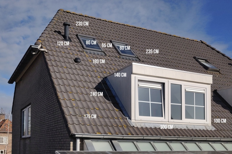

Dak woonhuis op het zuiden:
Afbeeldingslocatie: https://tweakers.net/i/_USPg_xwtm_BCMGKucBpZIywMsE=/800x/filters:strip_icc():strip_exif()/f/image/tVywlD5gNe6vI2M97W8TLilZ.jpg?f=fotoalbum_large
Een aantal mogelijkheden voor plaatsing hier is denk ik:
- boven de dakramen
- onder de dakramen
- links van de dakkapel
- eventueel op de dakkapel?
Welke panelen zouden hier een optie zijn? Of de panelen van het garagedak hier plaatsen in combinatie met andere nieuwe panelen? Twijfel alleen of dit enigszins oogt :)

Wat voor optimisers heb je nu?
Op de plek van de dakkoepel kun je 1 paneel dwars plaatsen toch? Lijkt me niet de moeite als je er installatiekosten voor moet betalen. Installateurs lopen ook hard weg als je zoiets 'complex' vraagt.
Een rijtje van 4 portrait panelen van +/- 1.68 m lang boven de dakramen en 5 onder de dakramen kan denk ik sowieso. Daar kan er vast nog wel eentje tussen in landscape maar je moet zelf weten of je dat te veel 'Tetris' vindt. 2 naast de dakkapel kan natuurlijk ook.
Panelen van 1.68 m lang worden overigens steeds zeldzamer, 1.78 m is de nieuwe standaard.
Dat dak op het westen is lastig icm met SolarEdge omdat je dan aan het eind van de dag alleen die 2 of 3 panelen in de zon hebt. West is meer een micro omvormer dakje.
Als je SolarEdge wilt zou ik het dus bij 4+5 boven en onder de dakramen houden en eventueel dat landscape paneel en die 2 naast de dakkapel toevoegen.

Geen idee. Ik kan dat bij SolarEdge niet inzien (of is niet ingevoerd), ook heb ik geen gegevens van de vorige bewoners. Is er een andere manier hoe ik daar achter kan komen?
Dat volg ik niet helemaal. Bedoel je om er daar eentje bij te plaatsen ipv hier andere panelen te plaatsen en deze op west te orienteren?
Die 9 sowieso, andere even bekijken of er nog ruimte is vwb de omvormer, nu momenteel (nog) op 1 fase.

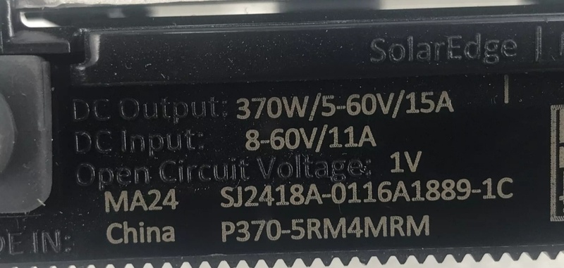

Nope, zoiets kan ik niet vinden, dan zal ik dat ergens op de panelen zelf moeten gaan zoeken. Waarvoor is dat van belang om te weten?
Indien je die oude string wilt uitbreiden moet je compatible optimisers hebben.
Bijvoorbeeld P370 of P404 zijn veel gebruikt.
