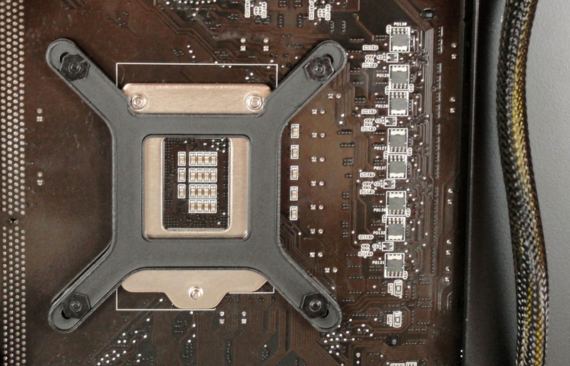

Heren, ik heb toevallig een raar situatie met de backplate van de M22 kraken.
de pootjes van de backplate (om specifiek te zijn, die van de Intel, zijn te breed) komen tegen PCB mounted onderdelen, waardoor het nooit flush kan zitten. Ik kan ASUS en de moederborden hier niet van verwijten, aangezien het hun taak niet is om ruimte te laten voor de geometery van een intel socket backplate.
Maar ik heb nu twee keuze, terug sturen en ander model te kopen... helaas is het gemerkt dat NZXT niet de enige is met de keuze om zo'n universeel backplate te maken waarbij deze probleem ook voorkomt.
de andere is met de knip tang een pootje eraf knippen... waardoor deze backplate niet meer universeel is en geen retour recht meer heb... maar ik kan hem niet testen zonder te monteren...
wat is jullie ervaring hier mee?

dit gaat over de backplate, de universele plastic backplate, waar de gaten patroon zit voor zowell Intel als AMD mounting kit.
ik gebruik de ASUS B550-I strix moederboard, en de kast heeft weinig invloed (NR200P Coolermaster).
de mounting bracket die op de cooling plaatAfbeeldingslocatie: https://tweakers.net/i/6c9XiaamQlql5Xx2wgH6dwDfDr0=/x800/filters:strip_icc():strip_exif()/f/image/KnNfKeOXYjHBwal6PvzQNfRe.jpg?f=fotoalbum_large
Afbeeldingslocatie: https://tweakers.net/i/C_XXkvkOMxjY5kf0NQ0djZ4kdw0=/x800/filters:strip_icc():strip_exif()/f/image/Mo3aa0d8Bfb4NZzmXT3M7xXR.jpg?f=fotoalbum_large zelf zit is gewoon goed, niks aan de hand.

Kwestie slecht ontwerp lol. Een normale backplate heeft geen AMD mounts op de Intel bracket. Voorbeeld corsair mounts:
Afbeeldingslocatie: https://tweakers.net/i/d7NbrOCJKqnO_9N_JW4VKnSqo14=/800x/filters:strip_icc():strip_exif()/f/image/6n0ZOBMB97RTXmcgdeXH6tqZ.jpg?f=fotoalbum_large

@Imprezzion precies ik moet nu de Kraken terug sturen en een AIO vinden die dan geen halve gare universeel backplate heeft.

@Merreck of je koopt ergens voor een paar euro een backplate
  • Merreck
  • Registratie: Juli 2016
  • Laatst online: 30-12-2025
maar dat is toch idiot? je koopt een nieuw product met een zo genoemde "universal backplate" die niet past hierdoor. Jij moet meer betalen vanwege een product ontwerp blunder... ik heb het al retour gestuurd weg met die hap
