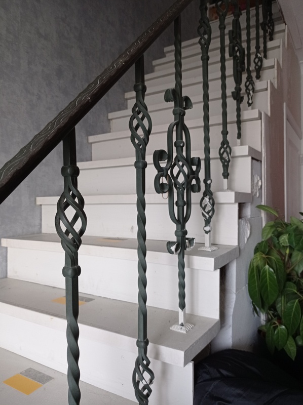

Tips gevraagd: wij zouden graag deze trapleuning willen verwijderen maar hebben geen flauw idee hoe eraan te beginnen.
Naar boven toe is de trap aan de zijkant op een bepaald moment volledig dicht en kunnen we dus niet onderin de trede de moeren losdraaien.
Ook zijn veel van de moeren precies vastgelijmd en krijgen we ze niet los.
Wie heeft er een idee om de trapleuning zo veilig mogelijk te kunnen verwijderen, zodat we een nieuwe kunnen plaatsen?Afbeeldingslocatie: https://tweakers.net/i/6m34z7RnDg9mDh2yLwGw0VYWQNQ=/x800/filters:strip_icc():strip_exif()/f/image/LSZVr8my06JmxIyRhsNHWKik.jpg?f=fotoalbum_large

Met een slijptol zo kort mogelijk afslijpen, bout er naar beneden uitslaan of wegvijlen/uitboren (afhankelijk van of je het bevestigingspunt nog nodig hebt). Vervolgens afplamuren en schilderen.

Heb je al een breaker bar wringijzer geprobeerd? In essentie een extra lange dopratel, zonder ratelfunctie.
Zo'n ding: https://www.hbm-machines....qdp95tycDvtAaAqQfEALw_wcB
Of een ratel pistool? Elektrische of pneumatische slagmoersleutel, uit de autogarage.

Met een grote voorhamer natuurlijk,
kans is groot dat het gewoon gelijmd is, dan volstaat een kleine hamer met beitel, echter geheel onbeschadigd ga je dat er niet afkrijgen maar dat kan je met plamuur en verf weer repareren want het is hout.
Slijptol zou ik niet doen daarmee beschadig je de boel om je heen omdat de ijzer splinters alle kanten op vliegen en de boel beschadigen.

Op Marktplaats zetten: Gratis af te halen, wel zelf losschroeven...

Dit is wel eeuwig zonde als het de container in gaat.
Dus als je gaat slijpen pak dan de dunste slijpschijf die je kan vinden (1mm bijvoorbeeld).
Dan kun je het waarschijnlijk nog wel goed verkopen.
Probeer te slijpen op een plaats waar het te herstellen is, zoals strak onder de leuning en dan de schijf vlak met de leuning houden.
Of vlak op dat vierkante voetje.

Het lijkt er op dat je een verkeerde volgorde van werken hebt aangehouden :+
De muur (gipsplaten?) lijken er nog niet zo lang te zitten... Kon je voor het plaatsen van de muur wel onder de trap komen? Dan zou ik een plaat weghalen, zodat je er gewoon weer bij kan komen. Daarna weer de plaat er tegen aan schroeven. Of de gipsblokken onder aan weghalen, zodat je er weer bij kan komen.
Waarschijnlijk is het verlijmd met een loctite (o.g. product). ALS het loctite is, dan ga je het niet zo gemakkelijk los krijgen. Enige dat goed helpt is, verwarmen (tot zo'n 150 graden) en wanneer het warm is, alles los draaien. Als het weer is afgekoeld, krijg je het niet los.
Sommige loctites moet je zelfs tot bijna 300 °C verwarmen (262, 277, 271, allemaal rood). Een loctite 241 (blauw) krijg je zelfs met wat meer kracht los, geen hitte nodig, maar die zal niet op een trap zijn gebruikt.
Het is heel erg afhankelijk wat voor lijm er is gebruikt. Verhitten kan helpen, maar je moet het dan wel even met een hittepistool verwarmen. Een gewone haarföhn wordt niet warm genoeg.

Een oscillerende multitool is er mogelijk nog onder te krijgen, dan kun je het ding later nog verkopen. Er is vast iemand die er geld voor over heeft. Eventuele schade fix je eenvoudig met wat lakplamuur. Het verven van de trap is toch wel nodig na een verbouwing.

Hoe zit de leuning zelf (het gedeelte waar je je aan vasthoudt) vast?
Lijkt me namelijk sterk dat dit als een geheel geplaatst is.
