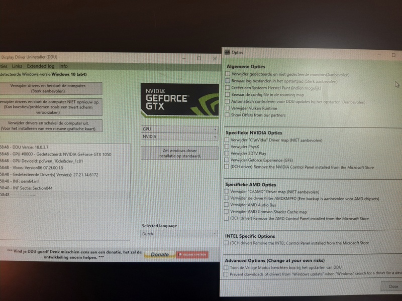

Afbeeldingslocatie: https://tweakers.net/i/mA1fOITWQGz1zg7BuGFrT4rFMuQ=/800x/filters:strip_icc():strip_exif()/f/image/ylFcCxhyoJRUcTUnVQCTdoHa.jpg?f=fotoalbum_large wat moet ik allemaal selecteren? @demonic
  • demonic
  • Laatst online: 15-09 21:27
Is dat het scherm dat je krijgt als je op de grote knop klikt?
"verwijder drivers en herstart de computer (sterk aanbevolen)"
Zo niet, klik op die grote knop. Wacht tot die herstart en dan ga je naar de nvidia site om daar opnieuw de driver te downloaden.
  • GenWolverine
  • Registratie: Februari 2021
  • Laatst online: 15-08-2024
Ja dit scherm krijg ik meteen. Maar ik moet dus op "verwijder drivers en herstart computer" drukken? @demonic
Edit: Heb het geprobeerd en het werkt niet
