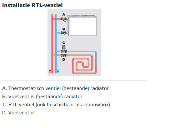

@BigSmurf
een vloerverwarmingsverdeler met pomp kan je aansturen met een zone regeling.
en een rtl ventile kan je ook aansuren met een zoneregeling. (je moet allen wel wat creatief zijn.)
een technsche ruimte maken waar je een klep/hr92 etc kan ophangen.
je kan bijv als het echt goed wilt doen 2 x een hr 92 laten samenwerken. de ene hangt aan de radiator en doet dienst als tempetuur voeler en andere is voor de vloervermingsunit. en schakelt passief mee.
maar het hoeft niet je kan ook enkel een rtl ventiel of vloerverwarmnings verdeler ophangen.
zonder een afsluiter of klep ervoor en een hr 92 radiatorknop op je badkamer radiator. je vloerverwarming loopt dan gewoon mee met de rest van het systeem. en is dan ieder geval altijd warm. en als de vloerverming het niet red dan springt de radiator aan. en deze zorgt er dan ook via de evohome tablet voor dat je cv ketel gaat branden.
maar er kleeft wel een nadeel aan dit verhaal als je badkamer op tempertuur is pompt je vloer er nog wel wat warmte in als er wartme wordt gevraagdt in de andere ruimtes. hij loopt imeers mee. en dan kan je dus een badkmaer krijgen welke een paar graden te warm is. naar je zin. maar zo groot is die kans niet.
het is een vloertje van 500 watt. en je hebt 1350 watt nodig om de boel goed warmte krijgen.
vloerverwmingsverdeler verdeler met pomp of een rtl ventiel zijn puur om het knappen van je tegels te voorkomen. en kunnen niet je cv aansuren. de hr 92 van evohome stuurt je syteem aan. als dat nodig is.
een rtl ventiel werkt op basis van afsluting. als hij te heet wordt loopt ie dicht.
mits hij in de retour van het vloer cirquit zit. het is niet een continu systeem.
een vloerverwaming unit loopt continu door. die mengt warm en koud met elkaar.
een vloerverwarmingsinuti is wat beter maar kost ook meer.
en ja hebt bij beide systemen een radiotor nodig.
en leg aub niet je vloerwarming vanaf de retour van je radiator dat werk niet.
dus gewoon zo zie de pdf/plaatje.
https://www.vloerverwarmi...l-ventiel-voetventiel.pdf
