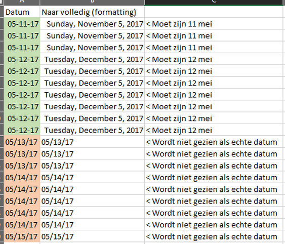

Even met plaatjes. Je hebt de volgende data:
Afbeeldingslocatie: https://tweakers.net/i/9yWOw-YTX683xfPd9_uX7kfE8RY=/full-fit-in/4000x4000/filters:no_upscale():fill(white):strip_exif()/f/image/2lgMkCK6IaKx3hXHGNI7L1RT.png?f=user_large
De groene worden door Excel gezien als een datum, echter met de maand en dag omgedraaid. De rode worden niet gezien als datum (want de formatting wordt niet toegepast).
