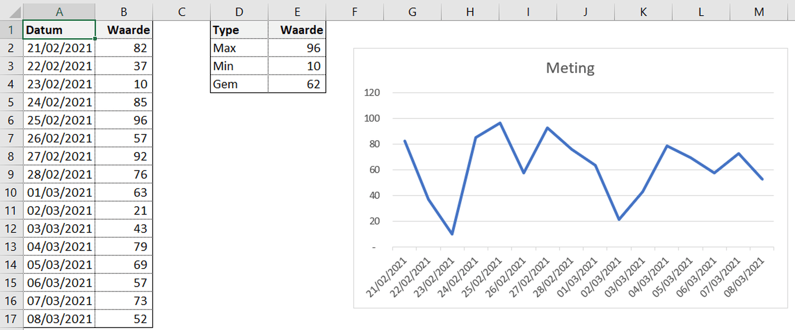

Met dummy data heb ik een voorbeeldje gemaakt van wat ik denk jouw situatie is:
Afbeeldingslocatie: https://tweakers.net/i/iKGfWwuj_aViJ_GTdX62xo4LTgs=/full-fit-in/4000x4000/filters:no_upscale():fill(white):strip_exif()/f/image/0Yect1fR8w8gjoMhIoZi41k3.png?f=user_large
Je hebt een lijst met meetgegevens. Daarvan bereken je de max, min en het gemiddelde. De meetgegevens heb je in een grafiek gezet. Nu is je vraag hoe je de berekende waardes in een soort legenda erbij kan krijgen. Klopt dat?

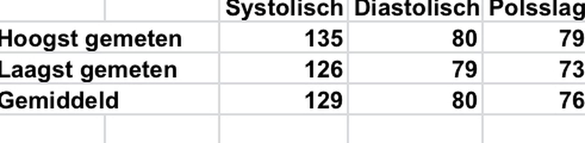

Helemaal raak!!!
Ik wil dit blokje in mijn grafiek weergeven. Mooiste is uiteraard als wijzigingen automatisch worden weergegeven.
Afbeeldingslocatie: https://tweakers.net/i/50EFM21xoy2VOP6iJadVXk_L1vg=/full-fit-in/4920x3264/filters:max_bytes(3145728):no_upscale():strip_icc():fill(white):strip_exif()/f/image/upSduSf9i9McjM0PPaTM2NMH.jpg?f=user_large
Wellicht ten overvloede: in mijn spreadsheet heb ik een tabblad met daarin de gegevens.

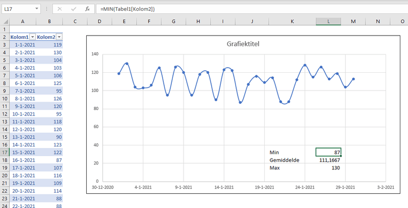

  • Lustucru
Lustucru
26 03 2016
de meest simpele uitvoering is domweg het grafiekgebied geen opvulling te geven. Dan blijven onderliggende cellen gewoon zichtbaar. Rasterlijnen uit, beetje rotzooien met celgroottes en plaatsing van de grafiek en je bent helemaal het mannetje.

  • Lustucru
Lustucru
26 03 2016
Afbeeldingslocatie: https://tweakers.net/i/3DGiFuZoMDrldHXf6DZGBn6d-MI=/800x/filters:strip_exif()/f/image/speL6paiV9yw0jlCghtU4hbN.png?f=fotoalbum_large
De oever waar we niet zijn noemen wij de overkant / Die wordt dan deze kant zodra we daar zijn aangeland

  • Lustucru
Lustucru
26 03 2016
Willem - Putten schreef op zondag 21 februari 2021 @ 21:16:
Lustucru,
Ik weet niet eens of ik mijn grafiekgebied een opvulling heb gegeven.
Jij niet, maar de standaardopvulling is wit...
Daarin wil ik dus nu wat gegevens toevoegen.
Dat was wel duidelijk en ik heb je de manier gegeven waarop je dat eenvoudig kunt doen...
Iets complexer is via ontwikkelaars->invoegen->textbox en dan een linked cell instellen.

  • Lustucru
Lustucru
26 03 2016
Wat lukt er niet aan de optie om je grafiekgebied geen opvulling te geven? Het plaatje wat ik postte is dacht ik, exact wat je wilde. Met tekstboxjes zul je idd voor elke cel een textbox moeten maken.
