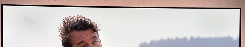

Ik weet niet goed hoe ik het moet omschrijven maar de foto's zeggen voldoende denk ik. Wat is dit? Je zou bijna zeggen dat de NPO een slechte transparantie in de zender logo's heeft maar het is niet altijd. Het is ook niet ingebrand, want op eigen content is het niet. En soms is het er met logo's ook niet.
Moet ik me zorgen maken?

DIt is de automatische logo dimming van Philips inderdaad. Er zijn zat mensen op AVforums die Philips tv's hebben weggedaan vanwege dit. Je kan het niet uitzetten dacht ik.

@Sharky @GodOfWar bij de LG kun je dit simpel aan/uit zetten middels Beeld -> OLED Schermbeveiliging.
Setting heet Logo Illuminantie oid, kan op, uit / laag / hoog. Default is 'hoog' geloof ik, dan krijg je echt precies wat TS ook ziet met zijn Philips tv :)

Als hij de logo's zou dimmen wel, maar een grote zwarte waas er om heen maakt het alleen maar erger.

Heb ook een OLED854, prima dat we zo inbranden van de logo's zo sterk kunnen verminderen c.q verminderen.
De OLED 4 serie en de nieuwere OLED5 serie werken met eenzelfde sofware (platform) dus denk ik dat dit bij beide series gelijk zal werken.
Het valt alleen op bij heldere lichte beelden, dan zie je een ietwat donkere vlek bij de logo's.
Bij donkere content valt het niet op. Ik vind het prima zo.

Ok dat kan ik hier niet goed zien op je foto’s.
Bij de Sony A89 zijn ze wel netjes gedimd, geen waas o.i.d. er omheen, alleen het logo is een heel stuk vager.
