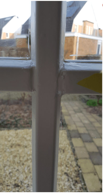

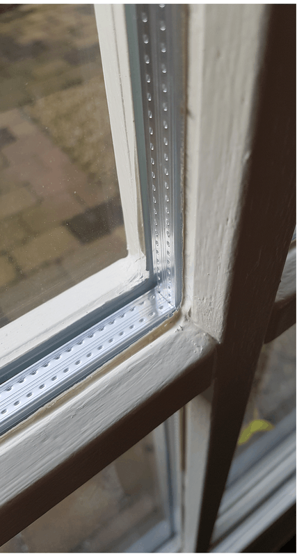

De schilder heeft ook contact gehad met de glaszetter. Zij gaven aan bij mijn beste weten dat het WINDOW SEAL® PLUS kit is die gebruikt werd. Deze is beperkt overschilderbaar wat ik van mijn schilder heb gehoord. Ik heb een aantal foto's toegevoegd van het kitwerk in de bijlagen.

Kitwerk is idd alsof iemand hebt lopen baggeren. Ik kan zelfs beter afmessen. Hoop dat ze niet zo tekeer zijn gegaan aan de buitenzijde ivm afwatering.
Schilderwerk is overigens ook niks om naar huis te schrijven. Op de eerste foto veel spikkels in de verf. Dwz niet goed afgeschuurd, hout niet goed schoongemaakt, besmette verf of slecht gereinigd materiaal.
Verf dekt opzich wel aardig maja tis maar net hoe goed de ondergrond is. Die kit die ze gebruiken is overigens heel degelijke raamkit dus waarom een schilder daar moeite mee heeft geen idee.
Ik zou ze beide eens vragen of dit de kwaliteit is van hun werk wat ze afleveren. Ik had er niet voor willen betalen.
