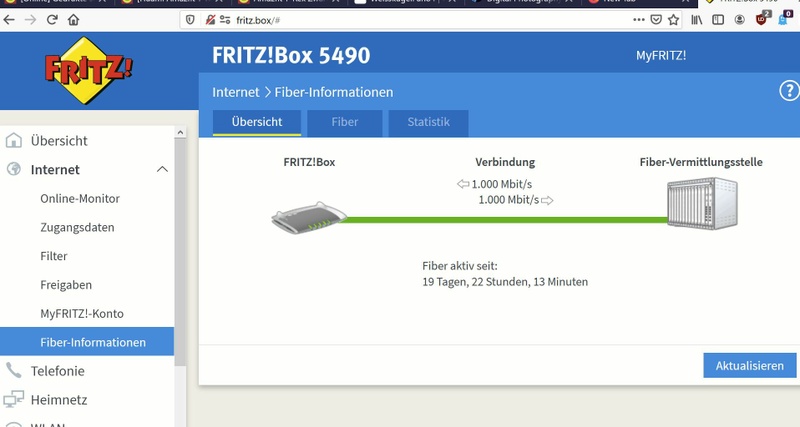

Als je in je Fritzbox inlogt, wat staat er dan voor snelheid aan de WAN zijde?

heb je hier iets aan?
Afbeeldingslocatie: https://tweakers.net/i/PVswo_VFUqyE2YXNUCL0Du-aU2I=/800x/filters:strip_exif()/f/image/oDJsebZi39auppGIpq3Lo5JL.png?f=fotoalbum_large
[ Voor 3% gewijzigd door hbiesheuvel op 15-03-2021 10:57 ]
  • Beste antwoord ✓
  • Dennis-L
  • Laatst online: 25-10 12:26
Jazeker, je bent verbonden met een 1000Mbit poort in de PoP.
Het zit hem dus ergens in het profiel aan de kant van Caiway/Online
Je test wel met een laptop/pc die bedraad rechtstreeks op de Fritz is aangesloten?
Er zit niet ergens nog een 100Mbit switch tussen?
[ Voor 34% gewijzigd door Dennis-L op 15-03-2021 11:01 ]

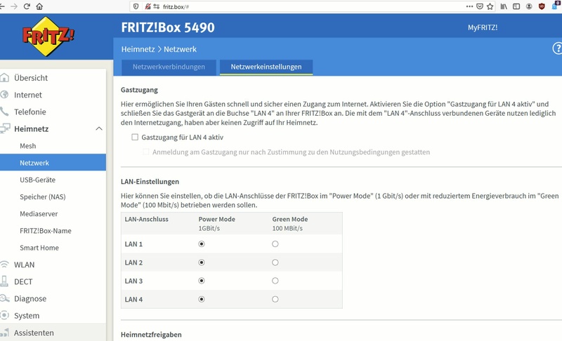

Alle 4 poorten van de Fritz staan in powermode en niet in 'eco'.
Dank voor je reactie!

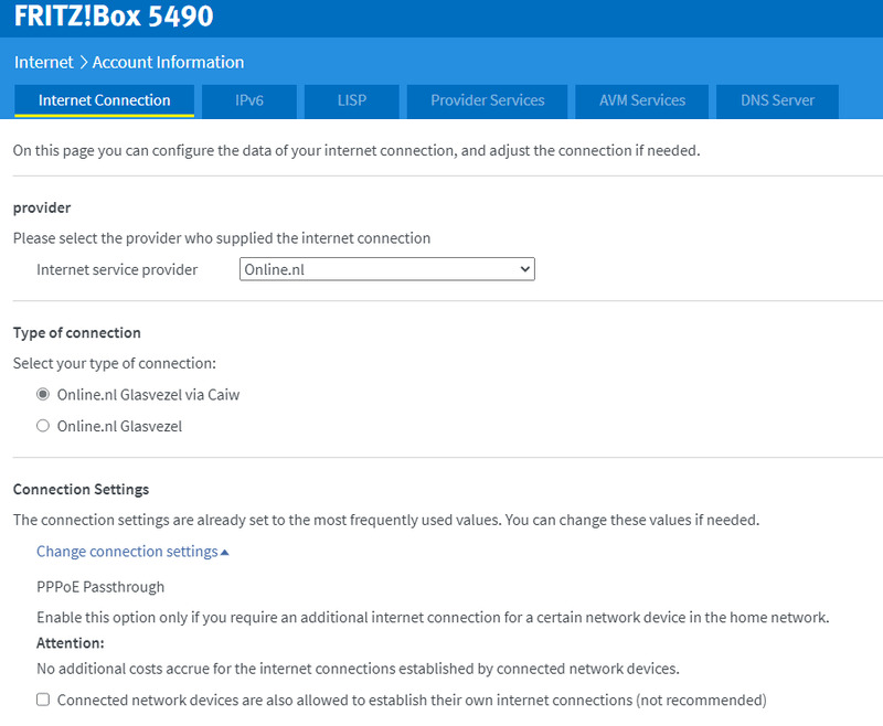

Wat staat er in je FRITZ!Box onder Internet > Account Information > Connection Settings > Downstream & Upstream? Kan zijn dat je daarvoor wel Advanced View moet inschakelen (via menuoptie rechtsboven).
* Barca zweert ook bij fixedsys... althans bij mIRC de rest is comic sans

nescafe schreef op maandag 15 maart 2021 @ 11:12:
Afbeeldingslocatie: https://tweakers.net/i/BFwMtGO6tGcpJRWCTlwvF6wlQeo=/800x/filters:strip_exif()/f/image/ZpgxkNg6sJDFIchIpB3mGMXK.png?f=fotoalbum_large
geen upstream/downstream info? (advanced staat 'aan')

@hbiesheuvel Als ik bij mijn FRITZ!Box 5490 check, zie ik dit staan:
Afbeeldingslocatie: https://tweakers.net/i/ym81PrbRR7GvnHMMpyUyVc3IzhU=/800x/filters:strip_icc():strip_exif()/f/image/sBBfFwmJuR2Bn5zYEpY4Bnhw.jpg?f=fotoalbum_large
M.a.w. daarmee kan ik zie dat ik in ieder geval een GBit verbinding tussen de wijkPoP en mijn 5490 heb.
En bij de instellingen van LAN poorten op je FRITZ!Box, heb je daar wel GB ingeschakeld?
ik lees terug, dat je dat wel hebt ingeschakeld, toch?
Afbeeldingslocatie: https://tweakers.net/i/scd-nxVH8tZr-rRRQJPEGrZOoJ0=/800x/filters:strip_icc():strip_exif()/f/image/sO2NwH31tXxrnBJOiSgoatot.jpg?f=fotoalbum_large
En als je op de betreffende PC kijkt, die aan zo'n poort hang; heb je daar ook een GB connectie?
[ Voor 36% gewijzigd door ehtweak op 15-03-2021 12:14 ]

ummm.. cat 5e kabel als test op Gbit poort van Fritz box naar Ethernet port PC, die ook ingesteld staat op 1000 en niet op 10/100.
maar zoals gezegd, ook een wifi verbinding direct met Fritzbox - out of the box - terwijl ik er een meter van af sta, komt niet boven de 100/100 uit.
Ik verwacht echt geen 500/500 maar ergens rond de 350/350 moet ik echt wel halen, ook op pc die ik met wifi verbind en circa 5 meter van OF het modem OF de Netgear router staat. Of ik nu direct met modem verbind of met de router (wifi OF bedraad), snelheid blijft 100/100.
Ga om alles uit te sluiten er vanavond nog een andere laptop aanhangen met cat6, op poort 1 van Fritzbox.
Edit: sorry, zag je andere opmerkingen niet. 8)
1) Ja, ook tussen mij en wijkcentrale 1000/100
2) poorten staan alle 4 op power mode
[ Voor 9% gewijzigd door hbiesheuvel op 15-03-2021 12:45 ]
