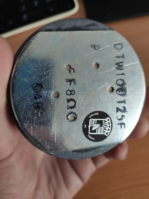

Hi All,
ik heb al jaren 2 BNS Symphony 120 in gebruik tot grote tevredenheid maar de laatste dagen hoorde ik wat vreemds bij 1 van de 2 en jawel de tweeter is er mee opgehouden:
Afbeeldingslocatie: https://tweakers.net/i/yvDCShsxgJiH2NiNyeiZCsWY1gU=/x800/filters:strip_icc():strip_exif()/f/image/fYEQKHzrUeMR5RpSyN38j9md.jpg?f=fotoalbum_large
lijkt me vrij duidelijk einde verhaal...
maar nu komt de uitdaging, deze audax DTW100125F kan ik nergens meer vinden, en nu is mijn audio kennis niet zo mega maar volgens mij als je de tweeter vervangt dien je het filter te vervangen. en misschien ook wel de midrange en sub drivers?
en als je dat links doet, moet je dat rechts ook doen, conclusie: misschien zijn de speakers dan wel afgeschreven?
ik vind op het oog namelijk wel vervangers:
https://shop.speakerenco.nl/audax-tw0-25-a1 bijvoorbeeld, maar kan dat zo maar?

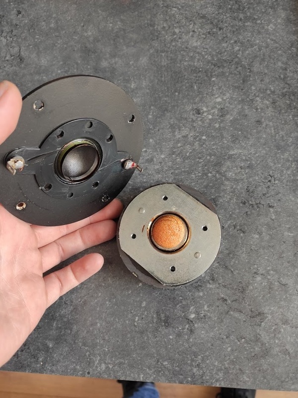

Ja de twee delen functioneren niet zonder elkaar idd :)
Links is het membraan met eraan vast de spreekspoel. Rechts is de magneet. De spreekspoel valt in de sleuf waarin een magnetisch veld heerst, de spanning die varieert over de spreekspoel creëert een wisselend magnetisch veld waardoor de membraan (plus wat eraan vastzit), gaat bewegen.
Zie je draadbreuk in de spreekspoel? Heb je een multimeter?

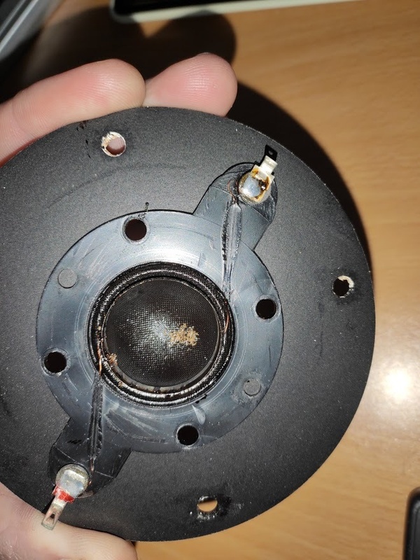

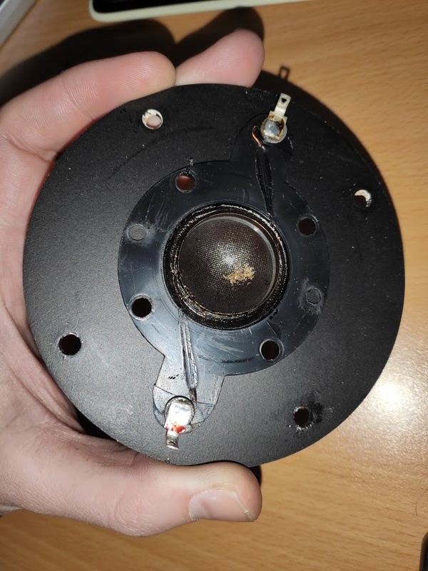

in het linkse deel, het membraam zie ik vanaf de aansluitingen 2 mini draadjes naar de opstaande rand lopen, die zijn niet gebroken.
aan de rechterkant zie ik eigenlijk helemaal niks behalve dat gele schuim wat aan het vergaan is.Afbeeldingslocatie: https://tweakers.net/i/8idEYjFgLU5LD-FVFbeVqU0bLFo=/x800/filters:strip_icc():strip_exif()/f/image/W9HacAH9zH9r7353kMS13IXq.jpg?f=fotoalbum_large

multimeter heb ik :)
op de stand 200 ohm meten meet ik met de pennen tegen elkaar 0.06 op de tweeter helemaal niks
ondertussen nog een VIFA tweeter gesalvaged uit een andere BNS speaker (kleine) en die begint meteen te spelen als ik hem aansluit. dus het is echt de tweeter die is overleden

Het gele schuim is wel behoorlijk verteerd wat reparatie allicht moeilijk maakt, je zou een foto kunnen opsturen naar een reparatie bedrijf.

De waarschijnlijkste plekken waar de draad kan zijn gebroken zijn de verbindingsdraadjes tussen de spreekspoel en frontplaat. Op de spreekspoel zelf breekt hij niet zo snel. Je kan voorzichtig de lak eraf schrapen en meten of je de breuk kan vinden.
Dit zijn tweeters met een (deels) metalen membraan. De kapotte tweeter heeft een stoffen membraan.

Spees schreef op woensdag 17 maart 2021 @ 14:30:
De tweeter had je kunnen repareren met 'originele' onderdelen:
https://www.rumoh.eu/spea...audax-hd12x9d25/hd12x8d25
https://www.rumoh.eu/spea...foam-for-audax-tw025a0/a1
Spleet goed schoonmaken en verse ferrofluid er in.
Ik speel met custom BNS Combo's en heb dure moderne Monitor Audio's het audiohok weer uitgegooid.
Dat het hoog met de nieuwe tweeters helderder en/of frisser klinkt ten op zichte van de oude heeft ook te maken met het feit dat de oude ferrofluid stroop wordt. Ik heb net twee van deze Audax tweeters opgefrist en de grote MKT condensator in het wisselfilter vervangen, die parallel over het hoog zit, en je weet niet wat je hoort. :9~
Jammer 😁 maar nu speelt t ook weer lekker en volgens mij heb ik al afscheid genomen van de defecte 😂
