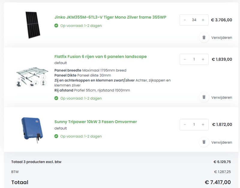

Nieuw gewoon uit een willekeurige webshop zonder heel goed op prijs te vergelijken heb je voor 7400 euro incl btw vergelijkbare materialen. (Winkelman had het 15 kW SMA model niet, 10 kW kan ook, of 12 kW van een ander merk).
Is dat tweedehand spul je misschien 70% waard van die 7400 euro? Of 60%? Of de helft?
Afbeeldingslocatie: https://tweakers.net/i/bIFAOX1cPSIOh0gWuJMqKcvmeFM=/800x/filters:strip_exif()/f/image/ri0Tx5lu7AfCvYibGC1ykyov.png?f=fotoalbum_large
edit: als je er mbv load balancing oid in kunt slagen om de hoofdzekering te verkleinen naar 3 x 25 A bespaar je uit mijn hoofd alweer 600 euro per jaar

Het systeem dat ik aanhaalde heeft evenveel Wp en brengt evenveel kWh per jaar op.
45 X 270 WP = 34 X 355 Wp
Een grotere omvormer kan er wel bij maar de meeropbrengst daarvan verdien je niet terug. Vandaar dat ik even de 10 kW versie erbij deed. Je mag ook een zwaardere omvormer maar dat levert nauwelijks meer jaaropbrengst.
Reken er dan een paar honderd euro bij.

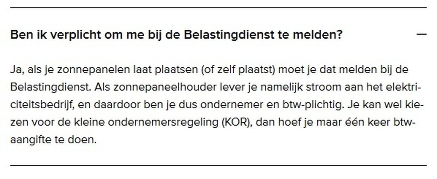

Heb ook erg dat invoeren van stroom op het net (dus aangesloten zijn) inmiddels aangifte plichtig is (deelname aan de kor is wel een eigen keuze)
Ik heb geen idee hoe dat zou moeten werken als je zelf geen btw plicht hebt, misschien een specialist vragen hoe en wat.

belasting dienst.
Afbeeldingslocatie: https://tweakers.net/i/RKS2Okd2H1EAxtcwY7FQCjNQTd8=/full-fit-in/4920x3264/filters:max_bytes(3145728):no_upscale():strip_icc():fill(white):strip_exif()/f/image/L0rcdmCtmZslVmbqpNvKOYqZ.jpg?f=user_large
https://www.milieucentraa...zonnepanelen-terugvragen/
