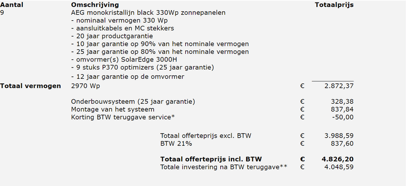

Bij deze nog even een aantal afbeeldingen van de offertes :
Optie 1

Ik heb nu 10 offertes liggen en eigenlijk is er maar 1 partij die adviseert om optimizers te gaan gebruiken.
Ik neig er dus naar om niet voor optimizers te gaan omdat het merendeel dit niet adviseert op mijn dak.

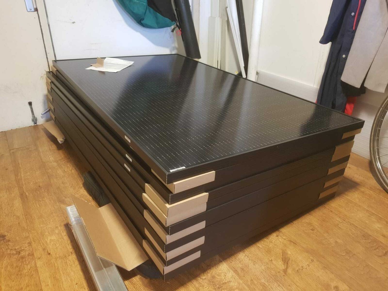

Wil iedereen bedanken voor alle tips.
Ga maandag de producten monteren.
Waarschijnlijk dit weekend alvast het één en ander voorbereiden voor de omvormer.
Spul ziet er top uit. *O*
