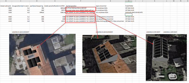

Ik heb inmiddels 6 leveranciers over de vloer gehad voor zonnepanelen
2 blijven er over en hebben verschillende situaties geschetst maar ik weet niet goed welke keuze het beste is.
ik verbruik het volgende aan elektriciteit
2017 3550 KWH
2018 3550 KWH
2019 3500 KWH
2020 3900 KWH (komt door mobiele airco + elektrisch kacheltje voor thuiswerken)
Daarnaast denk ik dat er binnenkort nog een elektrische vloerverwarming er bijkomt in de douche en wellicht inductie koken.
zie mijn overzicht wat de opties zijn: (Dit is inclusief installatie)
Afbeeldingslocatie: https://tweakers.net/i/O51sPjmfKhkV5EkljAkcuvRM8_E=/800x/filters:strip_exif()/f/image/7zNDSQgLEEtyD69AYWh0IWjD.png?f=fotoalbum_large
waar ik over twijfel is de eventuele slagschaduw bij de schoorsteen en of het wellicht beter is om de panelen toch op de schuur te plaatsen i.v.m. salderen wat er over een paar jaar gaat komen.
Mocht er te weinig informatie zijn voor een goed oordeel dan hoor ik dat graag.

Die elektrische vloerverwarming in de badkamer is denk ik een flinke energievreter.
Waarom geen gewone vloerverwarming in laten frezen?
Anders mag de installatie wel wat groter.
Kies maar voor de versie met de meeste Wp per euro. Schaduw van de schoorsteen komt ook wel goed met een string omvormer.

Ja precies, wellicht is het toch nog een optie om de vloerverwarming op de CV aan te sluiten, deze keuze was ook nog niet in steen gebeiteld.
Dan blijven deze 2 zover ik dan kan beoordelen over:
Afbeeldingslocatie: https://tweakers.net/i/buhVCf61YVR61kIjHZjnM5sWp_A=/800x/filters:strip_icc():strip_exif()/f/image/KAFgY2sEFv1TpJ29qGf1BLDx.jpg?f=fotoalbum_large
Als je dan kijkt naar type merk en opbrengst welke zou dan de beste keuze zijn?
de Ginglong omvormer is zonder stringomvormers dus dan zou de 9x enphase toch een betere keuze zijn?
Ik raad aansluiten op de CV aan.
Ja deze 2 aanbiedingen zijn in verhouding ongeveer even duur, allebei 0.95 euro/Wp. Enphase is normaal wat duurder dus dat is een scherpe offerte.

De zolder is ook de werkkamer en hier komt ook de omvormer te staan, heeft iemand ervaring met het geluid van deze Ginglon omvormer ?
[ Voor 36% gewijzigd door Dewoudloper op 19-02-2021 07:35 ]
  • Playa del C.
  • Laatst online: 18-08 20:15
Ik heb twee strings op een 5 kW ginlong omvormer. Zit in een inloopkast naast mijn thuiswerkplek. Hoor dat ding nooit, alleen bij opstarten zijn er 5 totaal niet storende kliks. Met de kinderen wel verstopt in dit kast tijdens het spelen. Hoor niks. Geeft lekker wat warmte als de zon schijnt.
