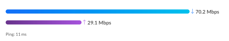

Deze via kabel rechtstreeks op modem:
Afbeeldingslocatie: https://tweakers.net/i/FMNbbif1NCgKndSTAHYLH4-xCY0=/full-fit-in/4000x4000/filters:no_upscale():fill(white):strip_exif()/f/image/E2Pip81Ay1436DbsO4pXVBvG.png?f=user_large
En welke speedtest website zou jij aanraden?

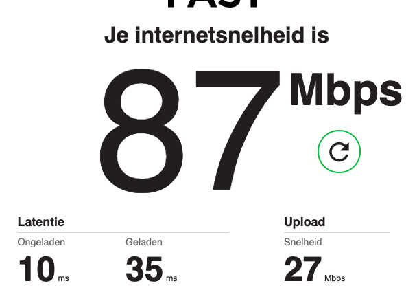

NeHoX schreef op donderdag 18 februari 2021 @ 14:14:
https://fast.com en http://wifiman.com/ geven voor mij de meest accurate metingen. Wat haal je daar op?
fast.com
Wi-fi macbook pro 5 GHz:
Afbeeldingslocatie: https://tweakers.net/i/J9vcHpXaZUw3uoKwEYcAoEhaKKA=/full-fit-in/4000x4000/filters:no_upscale():fill(white):strip_exif()/f/image/7O7nBKotXk2V0Ibyw1PXG39g.png?f=user_large
DSL kabel aan Fritzbox macbook pro:
Afbeeldingslocatie: https://tweakers.net/i/4xQXA1WCtcIqoCONKW65EB7X1t8=/full-fit-in/4000x4000/filters:no_upscale():fill(white):strip_exif()/f/image/twIDWfkSgR5Y3DlCJDYtZMIJ.png?f=user_large

Aangezien je iets onder de 100 Mb/s blijft hangen, zou ik eerst die kabel controleren: connect die op 1 Gb/s of op 100 Mb/s?
Ik weet eerlijk gezegd niet hoe ik dit kan checken op Macbook Pro, heb gekeken in netwerkvoorkeuren maar niks kunnen vinden. Ik weet wel dat op mijn desktop (met tp-link) hij 100 Mb/s binnenhaalt, maar daar haal ik maar slechts gemiddeld iets van 25 Mb/s (maximaal) binnen... dat is ook de PC waarop ik internet wil verbeteren: voornamelijk lagere ping/latency

je moet niet alleen focussen ophet eindgetal maar op het lijntje of die stabiel blijft.

Zie eens aan: één probleem al opgelost, althans de oorzaak gevonden
Over een kabel die met 100 Mb/s connect ga je natuurlijk nooit 200 Mb/s halen
Koop bij een betrouwbare shop eens een goede cat5E of cat6 kabel en meet dan nog eens
