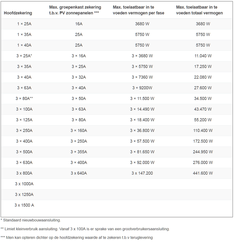

Ik heb een offerte gekregen voor zonnepanelen op mijn platte dak (met hoge rand). 14 panelen 380wp, SE 5000HD wave, 14 optimizers etc. Nog even los van of het een goede passende offerte is, staat er op dat de installatie 5320 watt piek vermogen is. Nu heb ik een 1-fase meterkast en kreeg tijdens het inmeten te horen dat het net zou moeten passen op 1 fase.
Nu begrijp ik dat niet helemaal goed. Wat is de limiet van de 1-fase in dit geval? En als "het net gaat" betekend dat dan iets voor de toekomst? Als in, waar moet ik dan rekening mee houden? Ik kan mij voorstellen dat er dan niet nog meer zonnepanelen bij kunnen op een later moment, maar hoe zit het bijvoorbeeld met een electrische auto of koken via inductie?

1 fase heeft normaal gesproken een hoofdzekering van 25A, daar kun je dus 230x25=5750 Watt doorheen jassen. Dus het zou inderdaad net gaan. Wil je nog meer panelen in de toekomst dan zul je wellicht naar een 3 fasen aansluiting moeten.

Dat het net past heeft denk ik te maken met de hoofdzekering van de stoppenkast, die is 25A of 35A.
De groep voor de omvormer zal op 25A gezekerd worden, dat moet altijd een kleinere zekering zijn dan de hoofdzekering dus misschien kan je vast uitzoeken wat voor hoofdzekering je hebt.
Het hangt van de plaatsing van de zonnepanelen af of je echt 5000W kan verwachten, ik denk dat dit lukt als alles op zuid gericht staat en dichter bij de kust helpt ook.
Wordt het een oost/west opstelling dan kan de omvormer wat kleiner worden, al ga je bij SE dan naar 4000W.

valkenier schreef op donderdag 18 februari 2021 @ 10:00:
1 fase heeft normaal gesproken een hoofdzekering van 25A.
1 fasige aansluitingen zijn in Nederland meestal afgezekerd op 35 of 40A. Afhankelijk van de leeftijd van je huis. Maar tot 40A betaal je hetzelfde, dus dat is waar de meesten op zitten.

230×35 = 8050 Watt AC.
Ik zie het probleem niet. Op een platdak haal je sowieso al minder piekvermogen dan Wattpiek stickers (oost/west?).

Hooglander1 schreef op donderdag 18 februari 2021 @ 10:08:
Toch is het soms anders, volgens Liander had ik 25A en toen er een slimme meter kwam bleek dat 35A te zijn.
Gelukkig maar want ik heb all-electric met 1 fase (2 airco's, wpboiler en een 16A inductieplaat).
Wat de omvormer betreft kan de TS de zonnepanelen nog wel verder over dimensioneren, gevolg is dat hij dan een langere dag op vol vermogen kan zitten en er dus meer uit komt op jaarbasis.
SE zegt bij 1 fase omvormers dat er 135% aan PV op kan.

Installatie heeft een maximaal vermogen van 5320 W --> 5320/230 = 23 A
Dat terug invoeden gaat altijd goed.
Ook als je ooit overgaat naar een 3 fase installatie (3x25A), kan je nog steeds op 1 fase 23A invoeden.

Los van de discussies over SolarEdge, Optimizers en string omvormers, wilde ik gewoon een simpel overzicht toevoegen die ik zelf vrijwel altijd aan hou wat betreft de max. aansluitingen e.d. per fase. In sommige gevallen kun je hier iets van afwijken omdat een paneel nooit 100% opbrengst geeft maar als referentie is het een prima houvast.
Uitgaande van je 14x 380wp panelen zou dit dus prima moeten passen op de 1-fase aansluiting (35A), je zou er zelfs nog 1-2 bij kunnen leggen als het dak dat toe laat. (in NL is de opbrengst vaak 80-90%)
Mocht je later elektrisch gaan koken, of een auto met stekker aanschaft, dan is het sowieso nodig om een 3-fase aansluiting te nemen. Je zou even moeten informeren bij je netbeheerder wat daar de kosten voor zijn omdat dat per beheerder verschilt, maar meestal ligt het rond een vastrecht van 200-300 euro per jaar. Mocht je dat dus overwegen dan is het wellicht aan te raden om het meteen te doen.
Afbeeldingslocatie: https://tweakers.net/i/nKtD6PHfB4zi4yYjWmawVMXBCJY=/x800/filters:strip_exif()/f/image/9Zc902LnPe7dBj269Fi3FIgv.png?f=fotoalbum_large
