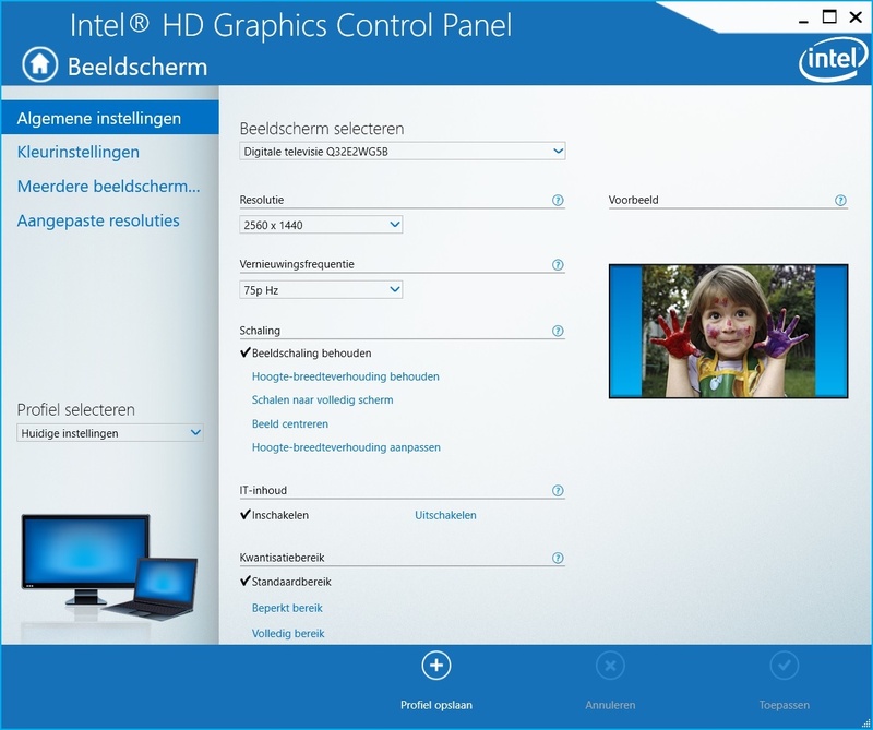

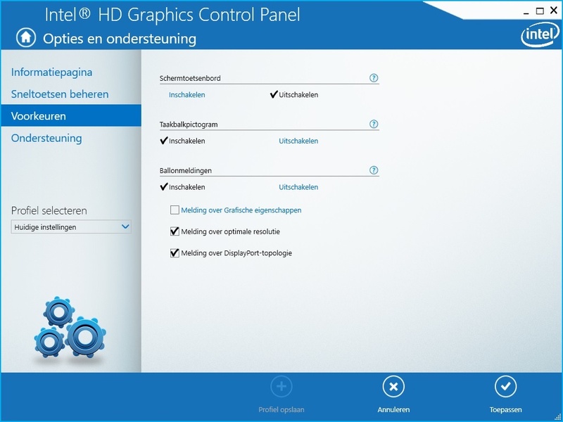

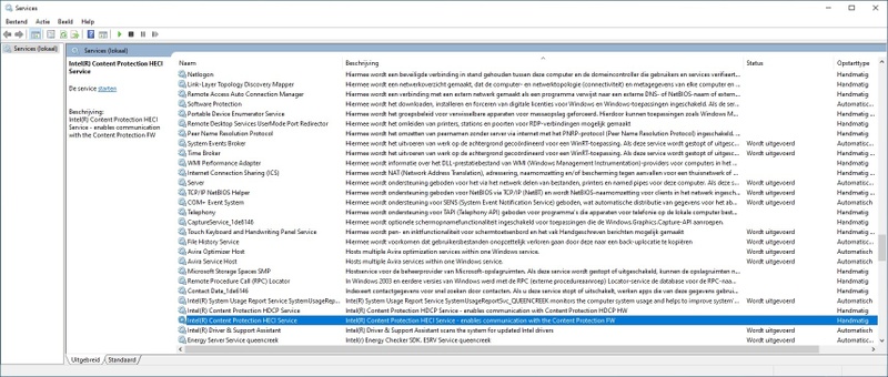

HDCP services draaien gewoon. Op de printscreen niet, maar op dat moment had ik hem even handmatig uitgezet. Uitzetten heeft verder geen zin, dan treed hetzelfde probleem op.
Intel Control Panel heeft geen optie voor HDCP.
Heb printscreens bijgevoegd. Hopelijk kunnen jullie me nu wel verder helpen. Heb de topics doorgespit, maar kan geen oplossing vinden jammer genoeg. Misschien lees ik nog ergens overheen??
Afbeeldingslocatie: https://tweakers.net/i/0l66k8hX7Leu7ix063AKH55qrt0=/800x/filters:strip_icc():strip_exif()/f/image/SHpjLn2KPQGvrp4wRpQzdX7m.jpg?f=fotoalbum_large
Afbeeldingslocatie: https://tweakers.net/i/e16gTP1t_1titaD3FEDtdNUjD_c=/800x/filters:strip_icc():strip_exif()/f/image/nyhDGfhuK4vFBb8MXbFXMLo1.jpg?f=fotoalbum_large
