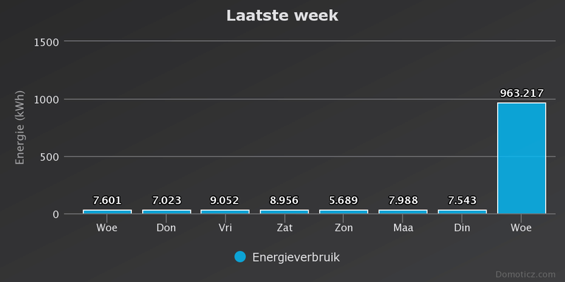

Vannacht rond half 1 ongeveer klapte er een aardlek uit; met daarachter 4 tal groepen. Helaas geen idee waarom - maar ik zat wel in het donker en ik miste de clue van de serie op het moment.
helaas heeft hierdoor de logging van de Shelly 1PM van de autolader volledig incorrecte day-total count op de kWh afgegeven; ruim 960kWh teveel 8)7
daar je geen backup/restore kan doen van 1 enkele device; heb ik getracht dit te corrigeren via een dzVents call en via de API - maar dit biedt geen soelaas

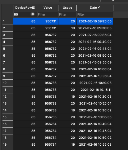

Daarna een backup van de database gedownload; daar vind ik de tabel Meters op het device IDx 85 de values staan
Afbeeldingslocatie: https://tweakers.net/i/Nx8I7g2ahqyq2gBSD_C0UEvvJHY=/full-fit-in/4000x4000/filters:no_upscale():fill(white):strip_exif()/f/image/prZykDqR1I9nzSC1fcWiSECA.png?f=user_large
dit aanpassen is 'een optie' maar het gekke is dat de foutieve data op de dag van gisteren staan
de meter_calender geeft alles t/m gisteren en daar staat het eind totaal van de 16de wel op 7,6kWh
is dit pech hebben en niet meer te fixen of?
wat zoekwerk lijkt het inderdaad zo te zijn; maar misschien dat iemand toch nog een geniaal idee heeft _/-\o_

Knielen schreef op woensdag 17 februari 2021 @ 16:04:
Je bent er toch al? De database aanpassen en opnieuw inladen in Domoticz.
Als je niet zoveel geeft om 1 foute dag kan je ook de volgende dag met de shift toets ingedrukt op de grafiek klikken en dan krijg je de optie om de data te verwijderen.
dat is het probleem ik zie geen piek op de dag grafiek welke ik kan verwijderen helaas.
een export/import is een idee - maar er gaat dan nog veel meer data verloren - er hangt zoveel aan deze domoticz db :( en ik vrees dat je gauw al 15-30min bezig bent

Bij Dag en Maand kan ik gewoon "1" ding eruit verwijderen met die shift knop ? wat werkt hierniet bij jou ?

Paradox schreef op woensdag 17 februari 2021 @ 16:26:
Bij dag kan ik de punt metingen wissen. Bij de maand niet helaas
Woeps! ik zag bij WEEK te kijken! Bij maand werkt het inderdaad! Top! 👍
