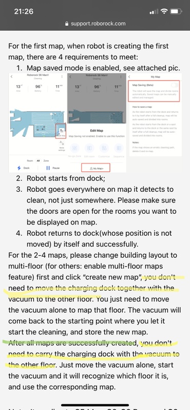

Ik gebruik trouwens de Roborock app en heb even op de website (en google) gekeken hoe ik het best kan beginnen. Maar op de website van Roborock kwam ik al een eerste tegenstrijdigheid tegen. En weet nu niet precies hoe uit te voeren. Ook niet zo snel gevonden via google. Zie onderstaand:
Afbeeldingslocatie: https://tweakers.net/i/1v3O-Eyu9oz01Gelbntxft8JHJw=/x800/filters:strip_icc():strip_exif()/f/image/gU9U5xss4JV1AOv6dTbZpX4Z.jpg?f=fotoalbum_large
Er staat namelijk dat ik de docking station niet hoef mee te nemen naar een volgende verdieping. Maar even later (groen) staat dat je nadat je alle verdiepingen heb gehad, de docking station niet meer hoef mee te nemen. Is wel handig om te weten wat te doen voordat ik de docking station en plastic dingetje aan de vloer bevestig :).
Vraag 1: moet ik eerst voor het creëren van verdiepingen, allereerst de docking station meenemen naar de verschillende verdiepingen? En dus nadien ergens permanent bevestigen? En kan ik het beste eerst beneden beginnen of maakt het niet uit welke verdieping je begint op te slaan?
Nee dat hoeft niet. Ik zou het docking station los tegen de plint aan zetten op de verdieping die het meeste wordt schoon gemaakt. 'Permanent bevestigen' is nogal rigoureuze manier. :+
