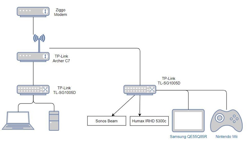

Nieuwe totaalsetup voor netwerk in onze woning, met overal goede wifi dekking. Rond de tv zijn alle apparaten met kabel aangesloten, evenals laptop en server in de studeerkamer.
Wat is je budget?
Rond de 500 euro.
Heb je bepaalde (merk)voorkeuren?
Ik heb gekeken naar Ubiquiti UniFi producten. Dat alles vanuit één applicatie/web interface in te stellen is spreekt me aan. Ook de PoE mogelijkheden en kwaliteit van de hardware wegen mee.
Ik sta ook open voor andere merken/oplossingen, bijvoorbeeld TP-Link Deco (welke niet out of the box op te hangen zijn).
Specificeer het systeem en de omgeving waarin je het product gaat gebruiken.?
De woning is in 2019 opgeleverd. Er zijn netwerkaansluitingen:
- In de woonkamer bij het tv meubel
- In de study (begane grond)
- Op de eerste etage, bovenaan de trap op de overloop.
Deze komen allemaal vanuit de meterkast, waar ook de Ziggo modem en in de toekomst glasvezel aansluiting zit.
Op de tweede etage is geen netwerk aansluiting, maar de netwerkaansluiting op de eerste etage zit onder de bovenste trede van de trap naar het zolder. Daarom wilde ik daar Wireless Uplink gebruiken.
De woning is ongeveer 10m lang, en 5,5 meter breed, waarbij op de begane grond naast de 5,5 meter nog een garage met daar achter een study is.
We willen ook goed wifi bereik in de achtertuin, dus dacht ik aan een AP in de studeerkamer.
Hieronder de situatie nu, alles op de begane grond, waardoor op de eerste etage nauwelijks, en op de tweede etage geen wifi bereik is.
Afbeeldingslocatie: https://tweakers.net/i/oFuS_MBmRonZ-KyKp0FhhQx4BK8=/800x/filters:strip_icc():strip_exif()/f/image/X5ehelfOmNh2vRQnkKowKIa5.jpg?f=fotoalbum_large
Hieronder wat ik mbv Ubiquiti UniFi producten had samengesteld.
Afbeeldingslocatie: https://tweakers.net/i/VhBYr6bOGwG-HO_sEYDXC1p_blc=/800x/filters:strip_icc():strip_exif()/f/image/fLkL2ctuL2yLUIOcS2774PI2.jpg?f=fotoalbum_large
Graag lees ik jullie feedback over deze setup. Is het misschien te uitgebreid voor een thuisnetwerk? Of heb ik er op deze manier jaren geen omkijken meer naar?

ik heb drie Unifi AC Lite adapters opgehangen, op elke verdieping één. dit wordt aangestuurd door een controleer op basis van een Pi 3B. Dit werkt perfect! ik maak gebruik van de meegeleverde PoE injectors. Er komt nog een (tp link) Poe 16 poorts switch.
ik zie dat je veel Unifi switche gebruikt. Ik vind het een vrij prijzige oplossing en m.i. niet noodzakelijk.

107mb schreef op dinsdag 16 februari 2021 @ 17:30:
Er zou er één in de meterkast komen, 8-poorts met PoE. Deze is er (van Ubiquiti) niet met minder poorten. Één 5-poorts komt dan in de tv kast en één in de studeerkamer. Ik zou de tp-link switches kunnen laten liggen, maar aan de andere kant zijn die twee 5-poorts
van Ubiquiti niet zo duur, en zijn ze wel te managen via de Ubiquiti software.
Je zegt dat het jouw inziens niet noodzakelijk is. Wat zou je adviseren?
