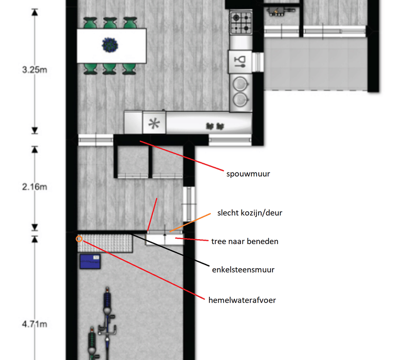

Ik ben op zoek naar hoe ik het beste de muur tussen onze bijkeuken en aangebouwde garage kan isoleren. Vanuit de bouw hoort de bijkeuken minder bij het huis : tussen de woonkeuken en bijkeuken zit de 'buitenmuur' die een spouw heeft. Tussen de bijkeuken en de aangebouwde garage zit een enkelsteens muur. Hierdoor heeft de bijkeuken meer de temperatuur van de garage dan van het huis, ook komt er van de garage veel kou zo de woning binnen.
Wij gebruiken de bijkeuken meer als onderdeel van het huis en hebben eigenlijk behoefte om de muur tussen de garage en de bijkeuken beter te isoleren. Maar hoe kan ik dat het beste aanpakken?
In de bijkeuken zelf wordt het lastig om extra isolatie te plaatsen, dat wringt met een buitendeur. Blijft over isoleren aan de zijde van de garage, en dat lijkt mij qua vocht ook het beste.
Welke methode kan ik in de garage het beste toepassen? In de garage hou ik het liefst een stevige muur over en zit er zelfs over te denken om het kozijn en deur direct mee te vervangen. De vloer van de garage ligt overigens ongeveer 30cm lager dan de vloer van de bijkeuken.
Ik zit te denken aan :
-isoleren met PIR platen of Kooltherm en een voorzetwand maken.
-isoleren met PIR platen of Kooltherm en een spouwmuur maken met kalkzandsteen en nieuw deurkozijn en deur plaatsen. Het huidige ijzeren kozijn heeft zijn beste tijd gehad en er zitten ook scheuren in, de deur sluit niet meer goed en tocht.
-misschien heeft iets anders de voorkeur?
Een dingetje is dat in de garage een inpandige hemelwaterafvoer zit, die zou dan in de nieuwe muur komen.
Afbeeldingslocatie: https://tweakers.net/i/1MW5R51UikiHjxfVbEo9zsdbB0M=/800x/filters:strip_exif()/f/image/9VrSNEzX1GP6PyxVUaDUPBRf.png?f=fotoalbum_large

Voorzetwand met PIR/resol lijkt mij ook de beste optie.
Is het dak van de bijkeuken/garage een plat dak? Zo ja, dan ook daar naar kijken m.b.t. isolatie. Eventueel radiatoren bijplaatsen/vervangen in bijkeuken.

Het platte dak van de bijkeuken en garage is 1 doorlopend plat dak, dat aan vervanging toe is.
Hiervoor heb ik al een paar offertes om het te vervangen en direct 5cm PIR aan te brengen (warm dak).
Meer past helaas niet doordat het platte dak van de bijkeuken ook een dakterras is en dan krijg ik problemen met de deur en het lood.
Maar hoe het beste omgaan met die hemelwaterafvoer?

Jazeker, er hangt een kleine Jaga convector. Die levert helaas te weinig warmte om het warm te krijgen in de bijkeuken. Het hoeft geen 20 graden te zijn, 18 is prima. Nu is het bijvoorbeeld 15 graden.
Er is veel warmteverlies in de bijkeuken :
- het dak is niet geïsoleerd, dat lossen we op als het opnieuw gedaan wordt met 5cm PIR.
- de spouwmuur naar buiten (rechts) is niet geïsoleerd, het is een lege spouw (5cm spouw)
- de vloer is niet geïsoleerd, dat willen we als laatste doen
- de muur links is gedeeld met de buren, dus prima.
Op dit moment wil ik vooral kijken naar het dak en de muur naar de garage. Hier komt de meeste kou vanaf.

De warmtebehoefte van die bijkeuken zal relatief hoger zijn dan andere delen van de woning. Het is een kleine ruimte met veel buitenoppervlak. Om enigszins op temperatuur te blijven zal de bijkeuken met meer watt/m² gestookt moeten worden. Als er nu geen isolatie in het platte dak zit denk ik dat je daar meer verliest dan door de scheiding met de garage.
