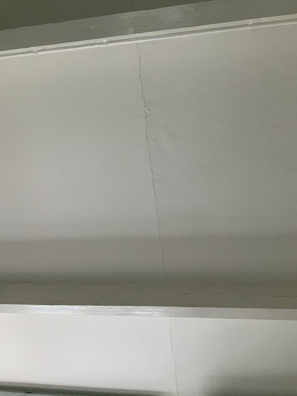

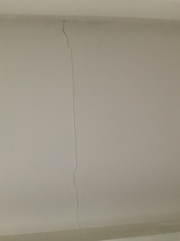

Bovenstaande foto's zijn van de schuine kap op mijn woning. Deze bestaat uit van die samengeperste platen hout. Het is niet van dat mooie gladde OBS, maar wat vreemd spul wat ook soms verkruimeld als je er overheen strijkt. De woning is gebouwd in 1980.
Ik heb voor een paar jaar terug glasweefsel behang over die platen geplakt en dit afgewerkt met latex muurverf. De naden tussen de platen heb ik dicht gekit voor het behang er tegenaan ging. Maar nu trekken er scheuren door het glasweefsel behang heen en ziet mijn plafond er zo uit als op de foto's.
Hoe is dit makkelijk te fixen? De scheuren dichtkitten? Maar wat is dan een goede flexibele kit hiervoor?
De plafonds waar die scheuren inzitten heb ik trouwens kaal glasvezel behang gebruikt. In een andere kamer heb ik gegrond glasvezel behang gebruikt en daar zitten tot op heden nog geen scheuren in. De keuze voor glasvezel behang was ook bewust, omdat ik dacht dat dat enigzins flexibel zou zijn en er dus geen scheuren in zouden trekken.

Een dakconstructie zal altijd 'werken' door het weer; o.a. temperatuur (krimpen/uitzetten) en in mindere mate wind.
Misschien een idee om geschaafde latten er overheen te schroeven en schilderen in dezelfde kleur?
