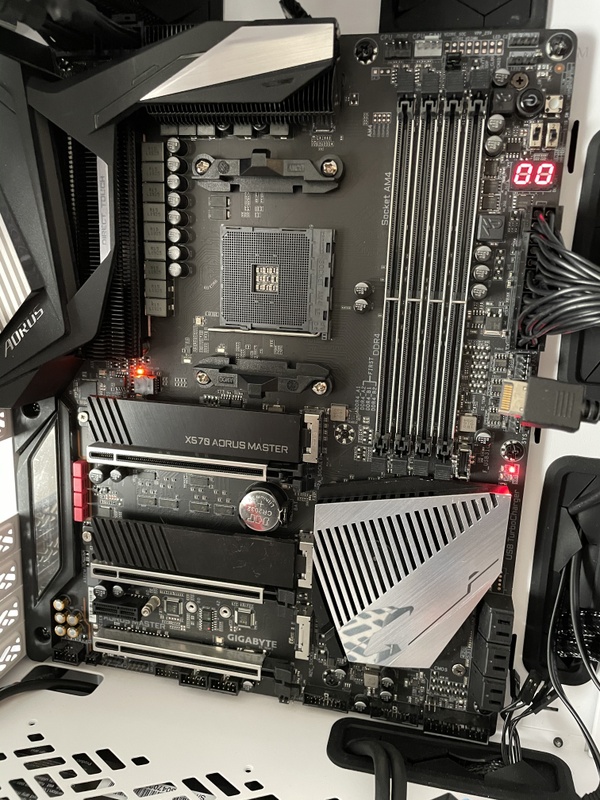

Uszka, alles is uit mijn bord (buiten m2 drive) en het gaat nog steeds aan?
Afbeeldingslocatie: https://tweakers.net/i/--VSFGVRTOpXbuXpM-YrmrcSfho=/x800/filters:strip_icc():strip_exif()/f/image/5WjG5SLgC0NGCf3WxiCK1Ehc.jpg?f=fotoalbum_large

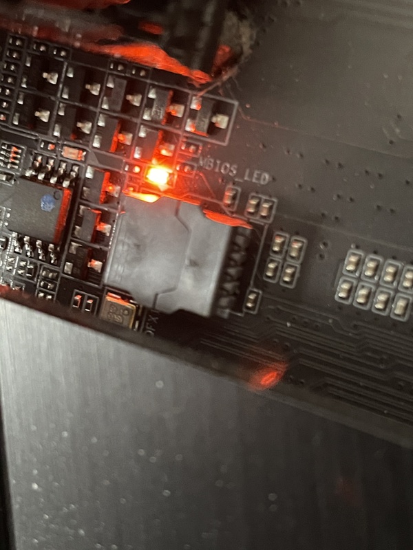

Zie duidelijkere pics:
Afbeeldingslocatie: https://tweakers.net/i/D3Z4xq3MboeccUUkrB3AdpNBKtU=/x800/filters:strip_icc():strip_exif()/f/image/z8xx8UXr13oJvkJRykhnAarQ.jpg?f=fotoalbum_large
Afbeeldingslocatie: https://tweakers.net/i/B3jiRhPxWS9Y5gE3xvZfAjKWACA=/x800/filters:strip_icc():strip_exif()/f/image/EYc9FHyyUGjppdDNw4aHNOS0.jpg?f=fotoalbum_large
Afbeeldingslocatie: https://tweakers.net/i/U-hdFWr6O9uo33uzeZmiVtjO54o=/x800/filters:strip_icc():strip_exif()/f/image/tyYNCHzXGFMMpHLPdmciR5DC.jpg?f=fotoalbum_large
Afbeeldingslocatie: https://tweakers.net/i/m-RQkrKletxq-FY9qP1zaYmCfGY=/x800/filters:strip_icc():strip_exif()/f/image/Wc2f9TXiwskoKQbhwYGDQEpI.jpg?f=fotoalbum_large
  • iphonesid
  • Registratie: April 2017
  • Laatst online: 25-08-2024
Alles is er nu uit, enkel 24p en cpu pins
Mobo gaat nog steeds aan :/
Afbeeldingslocatie: https://tweakers.net/i/oTtf7iXg3lu_e0OW9vJo4oOvi9Y=/x800/filters:strip_icc():strip_exif()/f/image/3y1sknwVHOQHlndvEEs6duim.jpg?f=fotoalbum_large

Het bord heeft een dual bios. Je zou dat nog kunnen proberen, zie gebruiksaanwijzing. Als dat niet lukt is een RMA aanvragen nog de enige optie lijkt mij.
  • iphonesid
Uszka schreef op woensdag 17 februari 2021 @ 12:22:
Bedankt Uszka,
Ik probeer het en anders is het een RMA.
