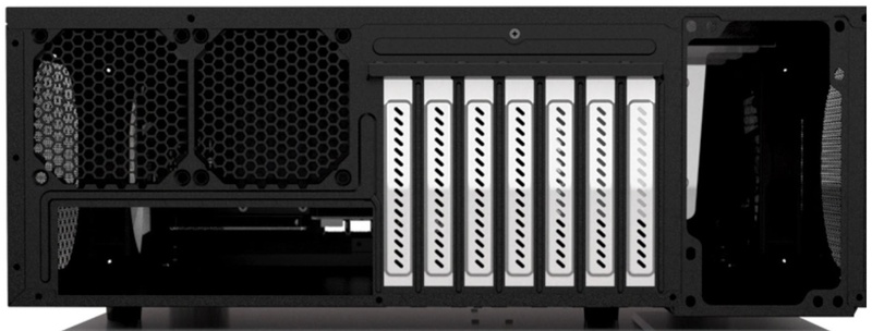

In de kast zit nu al links een intake en aan de rechterkant 2 intakes. (vanuit voorkant kast gezien)
Daarnaast heb ik 2x Gelid Solutions Silent 8PWM, 80mm als exhaust and de achterkant.
Er zit nu een blower 970 kaart in, de 3080(als ie komt) is sowieso geen blower.
Ik heb voor een ATX gekozen ipv huidige mATX en naast 2x m2's zal ik verder geen hdd's toevoegen waarmee hopelijk de airflow ook verbeterd wordt. (allemaal in theorie natuurlijk)
Maar kan ik of moet ik negatieve druk creeren en zo ja hoe doe ik dat?

Als je de intakes aan de rechterkant exhaust maakt dan heb je al een negatieve druk, wanneer er meer lucht uit de kast geblaast wordt dan dat erin gezogen wordt door fans bouw je negatieve druk op en zuigt de kast door andere plekken ook lucht naar binnen. Door de intakes aan de rechterkant exhaust te maken heb je ook een luchtstroming van links naar rechts wat redelijk zou moeten werken. Eventueel kan je er ook wat mee experimenteren om te kijken met welke configuratie je de beste temps haalt.
