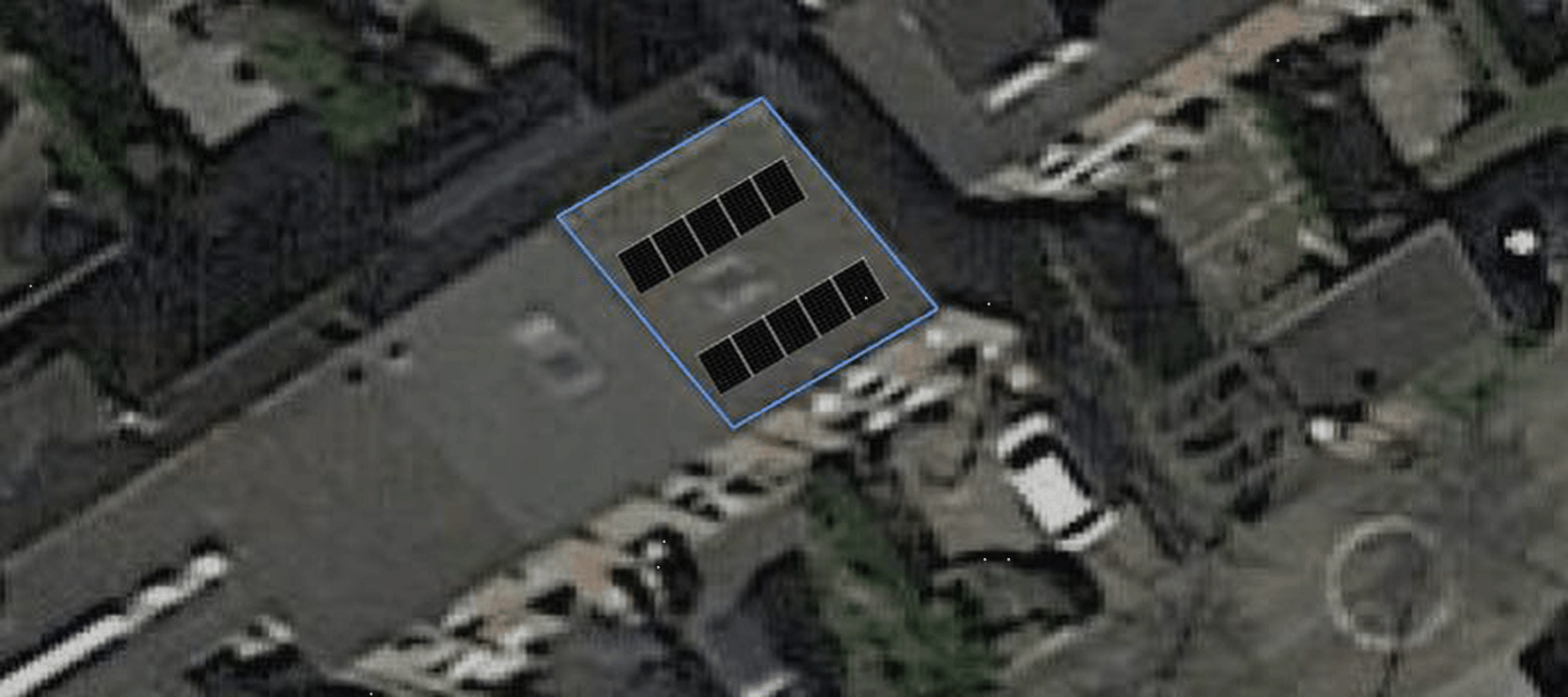

Welk legplan heeft de voorkeur, portret of landscape?

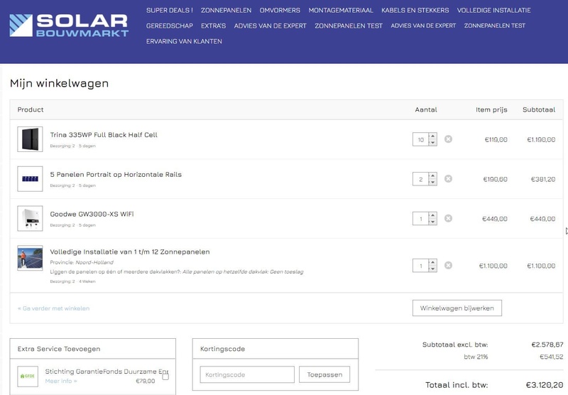

Ze berekenen die tweede opbrengst helemaal niet. Zij doen gewoon 0,85x3250 en de andere heeft het hoger ingeschat.
Er zijn een aantal leveranciers die je online kan samenstellen zoals solar bouwmarkt. Welke provincie woon je? Ik denk dat die 2e inderdaad een vrij goede deal is maar het zou nog iets goedkoper kunnen.

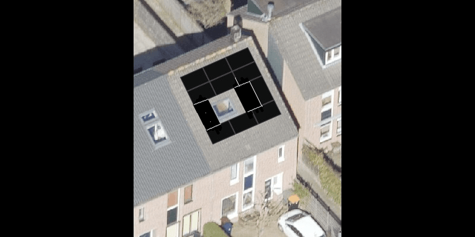

Misschien 1 of 2 panelen erbij, dat is echt genoeg voor mij. Blijft nog de vraag, portret of landscape.
Of maakt het niets uit hoe je de panelen legt.
  • AUijtdehaag
Maakt niets uit.
Maar ik vind portrait beter, dan heb je minder (kans van) vuil van de tussenklemmen over je panelen heen.
Anders krijg je van die (vuil) strepen over je panelen.

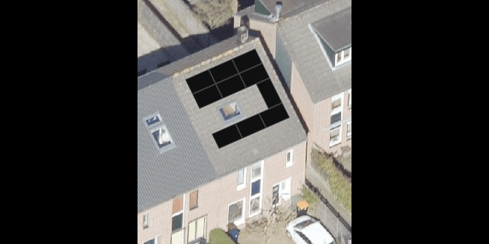

Maar dit is denk ik ook wel een mooi legplan.
12 panelen is ook prima.
Afbeeldingslocatie: https://tweakers.net/i/JGkC7_09JpPevDW3SDakTCvvoJ8=/full-fit-in/4000x4000/filters:no_upscale():fill(white):strip_exif()/f/image/AeO5GmsQOJwCi32Z3m5nocaa.png?f=user_large
De Trina's van @lothar, maar dan 12x op een 3680 watt omvormer (16A in de meterkast)
