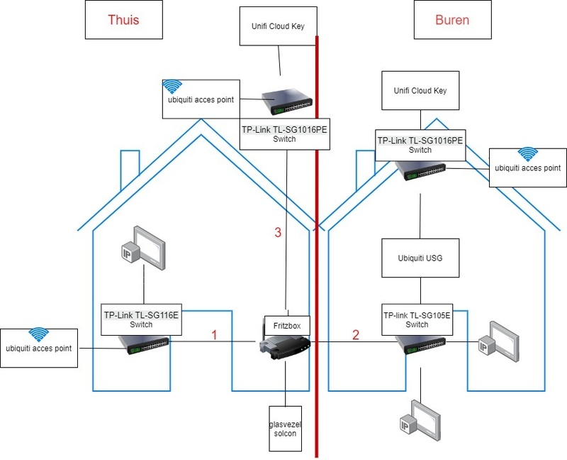

Mijn vraag
Een paar maand geleden hebben wij bij ons thuis een Ubiquiti netwerk geïnstalleerd. Dit om 2 aparte netwerken bij ons te scheiden. De wifi dekking is overal goed, maar nu speelt het probleem dat wanneer iemand een Macbook openklapt die verbonden is met het wifi netwerk de TV heel erg begint te storen en haperen. Dit is bij ons zelf, en gebeurt bij de buren die op het zelfde netwek zitten. Wij kijken tv via IPTV en hebben een glasvezel aansluiting van Solcon.
Unifi acces points UAP-AC
UniFi Security Gateway
Ubiquiti UniFi Cloud Key
Fritzbox
We zijn er dus achter gekomen dat de tv begint te storen op het moment dat ik of mijn buren een Apple Macbook apparaat openklapt, en dus verbinding maakt met het wifi netwerk, Alle tv's beginnen te storen of kappen er mee. Dit probleem begon pas te spelen nadat we het Ubiquiti systeem geïnstalleerd hebben.
Wanneer ik de Unifi Security Gateway er tussenuit wordt gehaald en de 2 switches door verbind, veranderd er niks en blijft het probleem spelen
Wanneer ik de Ethernetkabel(2) die naar de switch van de buren gaat en de Ethernetkabel(3) die naar het kantoor gaat uit de Fritzbox haal, blijft het probleem spelen
Wanneer ik de Fritzbox een eigen wifi signaal laat uitzenden d.m.v. het WPS knopje en daar de Macbook mee verbind blijft de tv storen.
Ik kan hier nergens op internet wat over terug vinden, en vind het heel raar dat dit specifiek alleen bij Apple Macbook devices gebeurt. Ipad's en IPhone 's functioneren prima op het netwerk. Ik begin haast te denken dat het aan de Fritzbox zelf ligt, maar dat is wel raar want voor het installeren van het Ubiquiti systeem ondervonden we hier geen last van.
ik heb een Netwerk schema van de huidige opstelling bijgevoegd, ik hoop dat jullie misschien wat ideeën hebben wat het probleem kan veroorzaken. Voor verdere vragen zie ik graag een reactie tegemoet.
...Afbeeldingslocatie: https://tweakers.net/i/4oXV_kre4ap3nowulq29jHC0NMM=/800x/filters:strip_icc():strip_exif()/f/image/QEQKB4BxfjdrTpPNcGsTXFUC.jpg?f=fotoalbum_large

Kan je nog wat meer informatie geven over het netwerk:
Heb je bijvoorbeeld IGMP snooping ingeschakeld op de switches en router?
Waar is je USG In het plaatje?
Wat doet je USG?
Hoe zijn de netwerken gescheiden, maak je gebruik van VLAN's?

  • DhrHuiskamp
  • Registratie: Februari 2021
  • Laatst online: 15-03-2021
Bedankt voor je antwoord!
Bij de Switches zou IGMP snooping zitten, echter zijn het unmanaged switches dus kan hier niet veel aan veranderen. Las in een ander topic dat de IGMP snooping niet altijd even goed werkt bij deze switches. Wanneer ik de tv rechtstreeks verbind aan de fritzbox krijg ik nog steeds haperend beeld wanneer ik mijn Macbook laat verbinden met het netwerk. Het lijkt alsof de laptop het hele internet opslokt.
Van de fritzbox router kan ik zover geen optie vinden met IGMP Snooping, denk dat dat er niet op zit. Misschien een andere router aanschaffen?
De USG heb ik vermeld als 'ubiquiti USG' in de bijgevoegde afbeelding. Eerlijk gezegd durf ik niet te zeggen wat deze doet. Een ICT bedrijf heeft dit pakket ons aangeraden. Heb daarna zelf het alles geïnstalleerd. Verder heb ik niks gedaan met de USG.
Kan me wel herinneren dat IGMP aan stond, omdat destijds de buren eerst helemaal geen TV konden ontvangen na het installeren. Dit was opgelost door de TV's voor de USG aan te sluiten. Mij werd verteld dat de USG nodig was om het netwerk te scheiden. Zodat wij zelf een eigen (wifi)netwerk hadden, en mijn buren ook zonder dat deze elkaar stoorden.
Het gebruik van VLANS ben ik niet bekend mee, moet me eerst verdiepen in dat soort termen. zover ik weet maken we hier dus ook geen gebruik van.
  • dennisdennis12
  • Laatst online: 17-11 22:49
Eerlijk gezegd vind ik de netwerkinrichting behoorlijk vreemd. Normaal heb je geen 2 routers op een netwerk (grote corporate netwerken uitgezonderd), en gaat al het verkeer ook via de router.
Ik zou dus gewoon beginnen met de basis goed maken, namelijk; Fritzbox > USG (router) > switches met access points. Op de USG kun je dan zien wat er gebeurt op het moment dat de MacBook verbindt (bijvoorbeeld volledige throughput wordt gebruikt, e.d.; en tevens kun je dan ook gebruik maken van QOS (ervanuitgaande dat de USG dat aan kan i.v.m. de beperkte processorcapaciteit). Daarnaast heb je ook twee cloud keys, wat is daar de reden van?
Ander vraagje: gebeurt dit veel, Internet met de buren delen?

Het netwerk is niet bijster slim opgezet. Persoonlijk had ik de Fritzbox (indien mogelijk) uit het netwerk gehaald en een echte router neergezet om het netwerk echt op te splitsen (let op: de buren kunnen op jouw netwerk!). Solcon geeft hiervoor netjes online de informatie: https://www.solcon.nl/par...instellingen-voor-modems/
Het is daarnaast zonde dat er twee CloudKey's gebruikt worden, 1 had volstaan.
Wat jij met "ICT bedrijf" bedoelt is onduidelijk, weet dat deze hobby tweaker niet onder de indruk is. Ben oprecht benieuwd of ze de accesspoints (afgezien van SSID) wel geconfigureerd hebben. Of doe je zelf het beheer?

  • dennisdennis12
Misschien is de fritzbox nodig voor tv. Als dat het geval is, dan is de 'beste' oplossing om de usg in de DMZ te zetten van de fritzbox. Vervolgens creër je op de USG meerdere VLAN's en zet je een managed switch achter de USG.
Op het wifi netwerk maak je dan 2 verschillende netwerken aan, beide met een eigen vlan (bijvoorbeeld vlan=2 voor jezelf, en vlan=3 voor de buren). Een SSID geef je dan VLAN 2 en de andere VLAN 3.
De switchpoort naar de buren maak je een tagged vlan met native VLAN=3; de switch poort naar jezelf maak je een tagged van met native VLAN=2.
(dit is eigenlijk nog niet helemaal veilig - de buren kunnen namelijk hun pc met een kabel verbinden en VLAN=2 instellen - maar uitgaande van niet kwaadwillend gedrag biedt dit wel 2 gescheiden netwerken).
Dan heb je alvast het internetgedeelte goed geregeld.
Voor de TV zul je dan nog even moeten kijken hoe die met VLAN's werkt.
