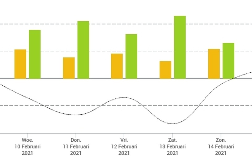

Afbeeldingslocatie: https://tweakers.net/i/gkZqG5QcMvzGzX0BytW6BxxBh90=/800x/filters:strip_exif()/f/image/RR2cYC5nN88jFjc3K9msxDpu.png?f=fotoalbum_large
Op beiden daken, en op de platte stukken.

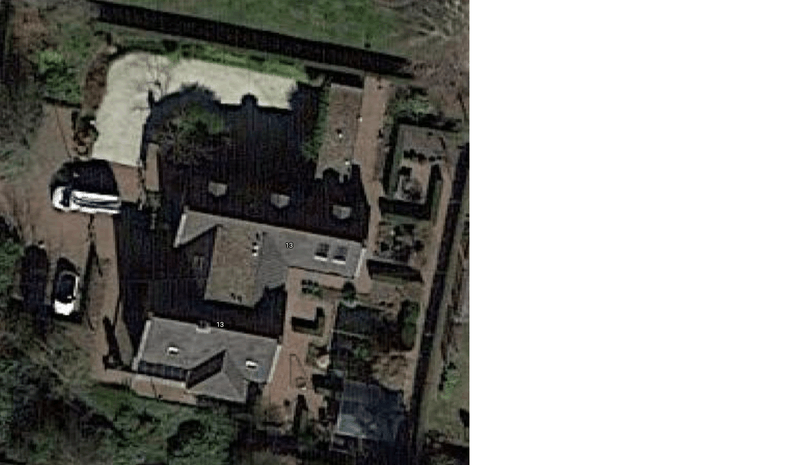

hmm.. als ik die woning van boven zo ff bekijk, dan zou ik die denk ik niet verpesten met zonnepanelen, maar mag t mis hebben ;).
heb je geen grond/weiland ernaast, waar je wat kwijt kan, misschien combineren met een kelder waar alle apparatuur inzit voor evt warmtepomp en omvormer.

:) Het is idd. een mooie woning, daarom ook in-dak. Helaas is het weiland/groentetuintje van de buren nog niet beschikbaar maar daar komt tzt de extensie.
Er zit een beste kelder in, dus daar komt alle apparatuur. Er komt ook zeker een warmtepomp.

Ik denk dat ik dan alleen het platte dak zou doen en wellicht een carport? waarschijnlijk is dat in het totaal goedkoper en je auto staat ook nog droog.
En als echte PV fan krijg ik het bijna niet uit mijn strot, maar in dit geval wil je eigenlijk veel energie halen uit een klein oppervlak (ookal heb je een groot dak, maar dat hoef je dan niet te gebruiken) en dan zijn pvt panelen of een zonnecollector ook nog opties.
Je budget laat veel leukere opties toe dan wat indak panelen imho.
toevallig ook plannen voor een zwembad? dan zou ik zeker aan zonnecollector/ pvt panelen gaan denken.
  • grrrommm
  • Laatst online: 14-10-2024
twain4me schreef op maandag 15 februari 2021 @ 18:57:
Ja denk dat je wel een punt hebt, het is gewoon niet mooi op het dak.
Denk dat ik toch maar een strook in de tuin doe en later deze panelen verplaats.
  • grrrommm
Wel benieuwd wat voor een leukere opties je bedoeld?
  • Harm_H
  • Laatst online: 20-11 23:23
  • Zijn de optimizers echt nodig?
  • LG 355W lijkt me ook veel, of is dat normaal tegenwoordig?
Je kan zelf kijken dat 32 zonnepanelen (minimaal 3500 ex btw) + omvormer (1500) + materiaal (1000). De meest basis configuratie met 32 goedkope zonnepanelen is aan materiaal toch zeker 6000 euro ex btw.
Wat je nu hebt is heel high-end.
Andere aanbieder vragen, en alleen optimizers doen als je ook echt shaduwvorming hebt (als het slechts 1 of 2 panelen betreft kan je daar een individuele optimizer tussen doen).
TLDR: Je kan ook voor ongeveer de helft 32 zonnepanelen leggen
