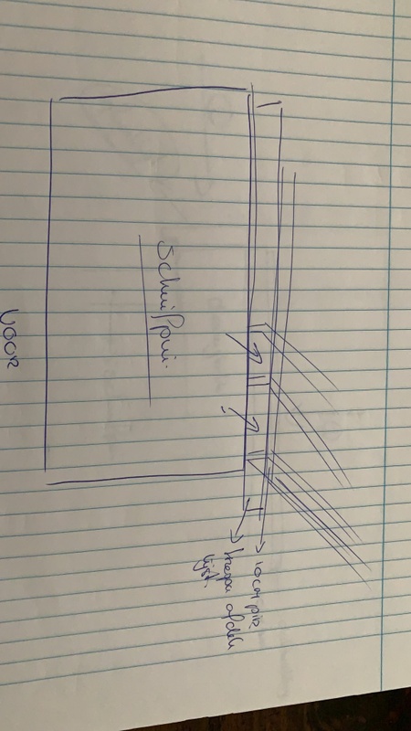

@JukeboxBill
Zie hieronder een voor en zijaanzicht let niet op de teken skills:-(
Wat ik dus bedoel in het voor aanzicht zit boven de pui een strook trespa tot aan het dak, hiermee wordt de kopse kant boven de pui afgedekt.
Als er achter deze trespa geen isolatie is aangebracht (weet ik eigenlijk 100% zeker) dan heeft het warm dak weinig zin toch. Warm dak houd naar boven de kou buiten maar komt via de kopse kant boven de schuifpui weer binnen.
Of ben ik nu gek en zoek ik naar geesten
Afbeeldingslocatie: https://tweakers.net/i/fBBWcW9MeyjYwvzTWWeqAk_2ygI=/x800/filters:strip_icc():strip_exif()/f/image/REancB9E8Ts2NM526jI9gCHS.jpg?f=fotoalbum_large
Afbeeldingslocatie: https://tweakers.net/i/v2_DRPxqHUML5pzgvrBJouBIY88=/x800/filters:strip_icc():strip_exif()/f/image/UtaZP180Jh0i9ymBQsxnqIiQ.jpg?f=fotoalbum_large

  • JukeboxBill
  • Laatst online: 22:58
@Fantastic_fox Zulke tekeningen ben ik wel gewend :)
Je hebt gelijk, dat is een koudebrug. Alleen is het een relatief klein oppervlak. Maar isoleren kan geen kwaad. Ik zie ook niet direct daardoor een vochtprobleem ontstaan.
Je zou nu ook al condens aan de binnenkant van de trespa moeten hebben. Maar zolang dat weg kan en niet naar binnen loopt, dan is dat ook geen probleem. Isoleren zal daar geen invloed op hebben.
  • Fantastic_fox
  • Laatst online: 16-10 13:29
Ik denk dat de trespa wel achterlangs al kan ventileren. Maar mijn idee is idd om dit kopse stuk eigenlijk te maken als het warmdak en dan met alu alu pir. De trespa moet dan idd teruggeplaatst worden met ruimte om te ventileren uiteraard zodat de condens er achter weg kan.
Maakt wellicht niet het grote verschil maar toch zal zeker iets helpen qua koude aangezien dit in de oostenwind ligt.
