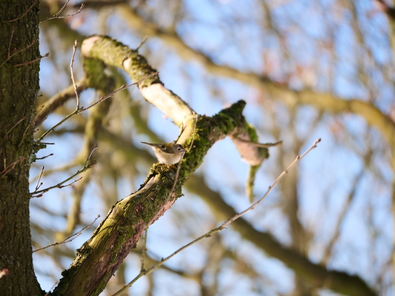

Ik lijk bijzonder veel moeite te hebben om goede focus te krijgen als ik gebruik maak van de animal detect- en eyefocus functie van de camera. Ik heb hierin verschillende standen geprobeerd. Gisteren even op pad geweest en daarbij de standaardinstelling (set 1) gebruikt.
De camera lijkt toch geen flauw benul te hebben van wat er in beeld te zien is.Afbeeldingslocatie: https://tweakers.net/i/SNdPjRaHd60JOgfzLvR35Z_h64c=/800x/filters:strip_icc():strip_exif()/f/image/Sus73FjSdGsDcP6NBF6cGOuC.jpg?f=fotoalbum_large
Neem deze foto: De gebruikte lens is de lumix 35-100mm f/2.8 II op 100mm en f/2.8, 1/400, iso200, Dual IS aan. De focus lijkt ergens bij het twijgje op het midden te zitten.

De autofocus lijkt dus zeer onbetrouwbaar. Aangezien zo'n vogel in beweging is zet ik de camera op continue autofocus.
Hetzelfde zie ik bij portretten. De focus ligt dan duidelijk niet op het gezicht waardoor deze vaak mislukken.
Mijn vraag is hierbij; verwacht ik teveel van deze functie, of zijn er nog andere instellingen waar ik mee kan stoeien om dit beter te laten werken?
Techniektips zijn uiteraard ook zeer welkom :) laat ik niet alleen de gear de schuld geven.

Subject is te klein in de frame voor Animal Detect. Situatie als deze gebruik ik scope, op een front button geprogrammeerd. En single point op het oog.
G9 heeft geen autofocus op het oog bij Animal Detect (body), alleen A1 R5 R6 en E-M1X.

Thanks, ga ik dat proberen. Ik had geen rekening gehouden met een soort van threshold.
