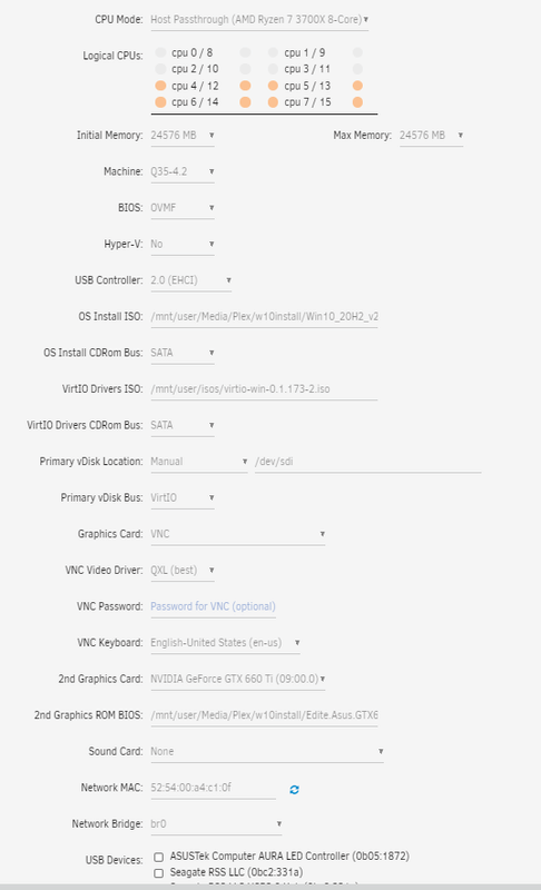

De template na het aanpassen van de velden. Zoals je kan zien verander ik niet veel. Enkel wat extra ram toegewezen, de ISO locatie toegevoegd en de vdisk naar het pad van de unassigned disk gezet.
Afbeeldingslocatie: https://tweakers.net/i/_x5nZ6zSLtmaPQO3cpaaR8yqNoI=/800x/filters:strip_exif()/f/image/El9Xa5rWMCzbSDXHtkCBsPa8.png?f=fotoalbum_large

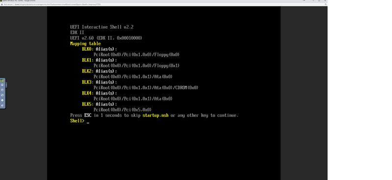

En dan krijg ik dit:
Afbeeldingslocatie: https://tweakers.net/i/eTWUJJBiybppsgEYS-R9hO3DZZE=/800x/filters:strip_exif()/f/image/8H04A8RJQ4RQq5SRUA8EyyIC.png?f=fotoalbum_large

Ik kan in dat laatste scherm "exit" typen. De bios waar je dan in komt heeft een aantal opties. Ik heb daar alles qua bootorder al geprobeerd. Tijdens het Googlen kwam ik ergens een forumpost tegen waarbij iemand aangaf dat je bij het aanmaken van je vm voor de Seabios moet kiezen. Dat heb ik ook gedaan maar daarbij krijg ik de melding "starting from hard disk" en kan ik niet kiezen voor een andere bootoptie. Het lijkt erop dat de vm vastloopt met de Seabios.
Daarnaast heb ik ook geprobeerd om de settings voor de bus aan te passen. Deze staan standaard op IDE. Ik heb alle andere keuzes geprobeerd voor zowel de OS Install CDRom Bus, Primary vDisk Bus en VirtIO Drivers CDRom Bus.
Kortom ik kom er niet meer uit. Zouden jullie mij kunnen helpen? Waarschijnlijk is het iets supersimpels waar ik als Unraid/Linux leek niet aan denk.

Ik zou je geld terugvragen bij de partij waar je die iso vandaan hebt. Of een origineel installatiemedium gebruiken, daarvan weet je tenminste zeker dat deze bootable is.

Thralas schreef op zaterdag 13 februari 2021 @ 18:55:
Bedankt voor de reactie. De ISO komt van de piraten haven. Om te testen wilde ik geen nieuwe Windows licentie kopen. De windows installatie die er later op komt (die nu dus op mijn game systeem staat) is uiteraard gekocht.
Ik heb ook op de website van Microsoft gekeken en daar de tool gedownload om een installatie iso te maken. Helaas wil die tool niet starten. Ik moet toestemming geven om te starten als administrator en daarna gebeurd er niets meer.
Stomme vraag maar kan ik niet gewoon mijn huidige ssd met Windows in Unraid duwen en dan booten als vm? Of moet ik echt met een blanco installatie beginnen?
Edit: Schijnbaar moet je met een niet Windows systeem op de Windows pagina een iso downloaden. Met de developer tools van Chrome is mij dat gelukt. Ik heb nu de officiele iso op de server gezet en het ziet ernaartuit dat ik het nu ineens wel kan installeren.

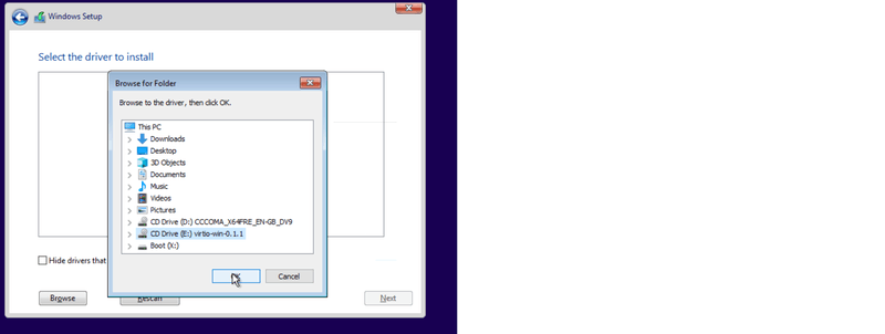

Oke we zijn al iets verder. Nu het volgende probleem.
Afbeeldingslocatie: https://tweakers.net/i/VvKxnaIZBjCIhGEVjbfIptrLZss=/800x/filters:strip_exif()/f/image/JmCIMoC79AMLoNBrjaQVbqBK.png?f=fotoalbum_large

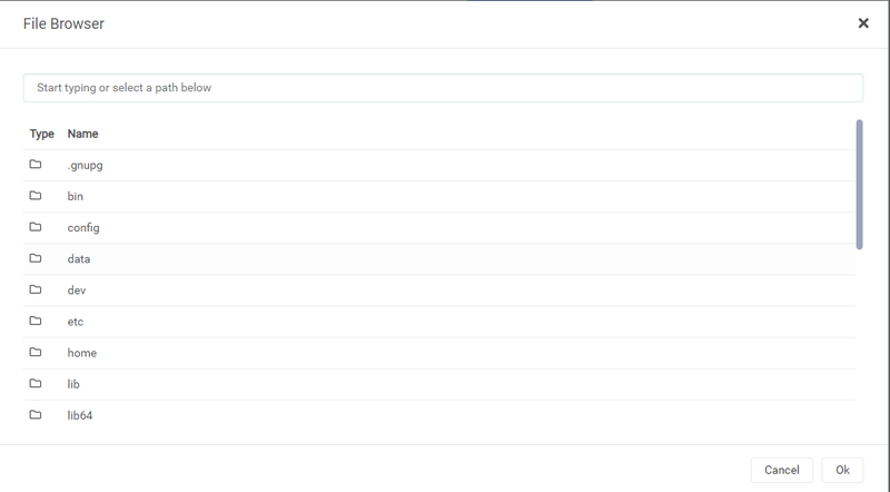

Windows kan geen hdd vinden. Is dit waar ik de VirtIO driver moet installeren? Die kan ik namelijk wel selecteren maar dat lijkt niets te doen:

Ik moet vaker een forumdraadje starten;) Zodra ik het vraag kan ik het ineens wel uitvogelen.
Ik heb de Virtio iso in dezelfde folder gezet als de Windows iso en het type bus veranderd van IDE naar SATA. Ik weet nog niet welke van deze acties het probleem heeft opgelost maar Windows is nu aan het installeren. Hopelijk gaat hierna alles goed zodat ik morgen een poging kan doen om Unraid naar mijn gaming systeem te verplaatsen en daarna Windows opnieuw te installeren op de ssd.

workermaster schreef op zaterdag 13 februari 2021 @ 19:35:
Ja.
Er staan meerdere drivers op de disk. Je moet even doorklikken naar de juiste directory ('viostor'), vervolgens naar de directory voor 'w10'.
workermaster schreef op zaterdag 13 februari 2021 @ 19:46:
Vermoedelijk heb je Primary vDisk Bus ook op SATA of IDE gezet. Dat kan wel (en dan kun je opeens installeren zonder driver), maar dat is enorm veel trager dan virtio.
Ik zou opnieuw installeren met virtio, en dan de driver kiezen zoals ik hierboven beschrijf. Anders lever je flink in op disk performance.
Zelfde geldt voor video (qxldod) en eventueel de NIC (netkvm). Die kun je het beste installeren vanuit Windows; browsen naar de juiste driver en dan rechterklik -> install op de .inf.

Thralas schreef op zaterdag 13 februari 2021 @ 20:13:
Ja.
Duidelijke uitleg. Ik heb inderdaad de primary bus op SATA gezet. Tijdens de installatie heb ik geen VirtIO drivers hoeven installeren. In Windows heb ik daarna alleen de VirtIO gebruikt om een driver voor het netwerk te installeren. De vm is niet vooruit te branden maar dat maakt nog niet uit. Het is nog maar een testje. Ik ga morgen eerst Unraid verplaatsen van de mijn oude hardware naar mijn gaming systeem. Daarna eerste zorgen dat alle hardware werkt en dan in de middag een Windows installatie op mijn ssd uitvoeren met de stappen die je aangeeft.

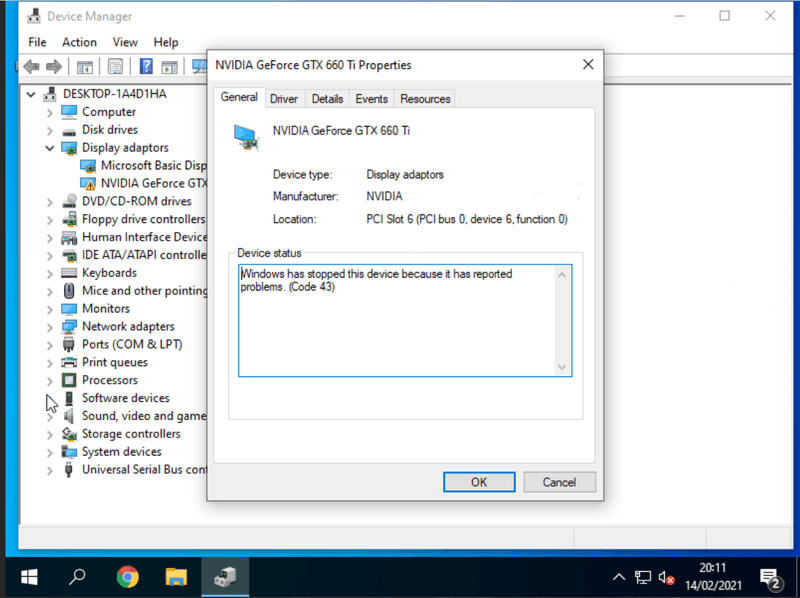

Als ik mijn systeem start krijg ik de bios output en Unraid output op de monitor die aan de 1e gpu hangt. De Windows vm krijg als 2e gpu de 2e videokaart mee.
Na het installeren van wat updates kan Windows wel zien wat voor videokaart eraan hangt alleen werkt die niet:

Als ik op de webiste van Techpowerup kijk zie ik inderdaad dat de kaart die ik heb geen uefi ondersteund: https://www.techpowerup.c...asus-gtx660ti-2048-120821
Ik wist niet eens dat dat nodig was.
Ik zie echter wel dat dezelfde kaart van MSI het wel kan:
https://www.techpowerup.c.../msi-gtx660ti-2048-130529
Kan het kwaad om de bios van MSI in te laden en dan te kijken of het lukt? Of blaas ik dan mijn Asus kaart op?
Het zou jammer zijn als het niet gaat lukken omdat mijn kaarten te oud zijn. Zeker nu ik nog geen nieuwe aan kan komen.
  • Thralas
  • Laatst online: 21:02
workermaster schreef op zondag 14 februari 2021 @ 20:19:
Lijkt me het proberen waard. Als je kijkt naar de BIOS details dan lijken het vrijwel identieke kaarten gebaseerd op een reference design. Zelfde board, clocks, memory, enige dat verschilt zijn wat fan speed details.
Hier ook wat suggesties over BIOS-mode passthrough, maar volgens mij gaat men er in principe vanuit dat je kaart UEFI capable is (ie. OVMF mode).
  • geenwindows
  • Registratie: November 2015
Error 43 is een bekende foutmelding, internet staat er vol mee. op het unRAID forum is een een handleiding die je helpt om win10 werkend te krijgen met een nvidia kaart, ik kan de betreffende topic zo even niet vinden.
even op google/DDG "unraid windows vm nvidia error 43" zoeken brengt je stukken verder ;)

Dank beiden voor de reacties. Ik heb net even snel de vbios van een MSI kaart geprobeerd. In eerste instantie wilde Windows weer geen beeld geven. Daarna heb ik in Windows het stuurprogramma van de kaar aangepast. Die stond op een standaard Windows driver ipv een Nvidia. Geen idee waarom want ik heb toch echt meerdere keren geprobeerd om Nvidia drivers te installeren. Na een herstart kreeg ik ineens beeld!
Een aantal keer herstart en audio geprobeerd en het lijkt te blijven werken. Maar eerlijk gezegd vertrouw ik het nog voor geen meter. Dus nu maar hopen dat het blijft werken.

geenwindows schreef op donderdag 18 februari 2021 @ 20:45:
host path 3 (/media) hoort aan mnt/user/Plex
host path 2 (/data) hoort volgens mij naar de download folder te gaan, maar dat weet ik niet heel zeker omdat ik geen Bindex containers gebruik... (https://hub.docker.com/r/binhex/arch-sonarr/)
de appdata config zit verstopt, die kun je vinden als je op 'show more settings'.
unRAID en RAID kaarten is een dingetje, de meeste werken prima mits deze in JBOD werken of geflashed zijn naar IT mode.
Super bedankt. Sonarr kan de series nu vinden. Radarr heb ik maar verwijderd aangezien die voor mij om andere redenen niet echt nuttig is.
