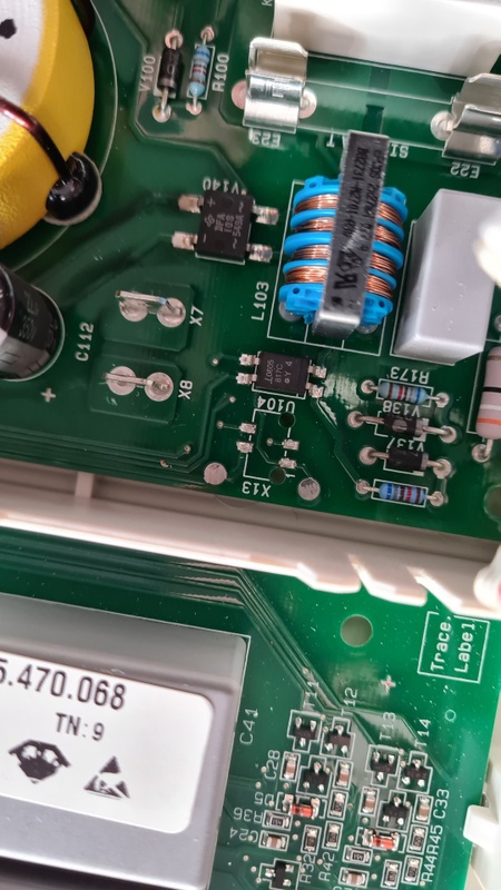

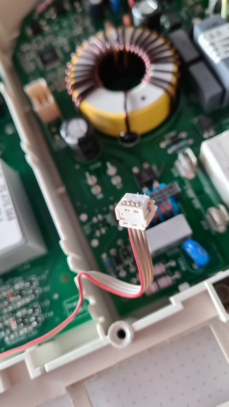

Via deze link https://www.gebruikershan.../handleiding-5-74302.html heb ik iemand tegen gekomen met hetzelfde probleem als ik. Ook heb ik zelf de connectors in z'n geheel eraf getrokken ipv ze te ontkoppelen. Er zijn zo 2 connectors, beide heb ik er zo afgetrokken.
Iemand weet hoe je deze los krijgt? Weet ook niet of ik dat zelf terug gesoldeerd krijg, ziet er redelijk precies uit.

Op basis van je video en foto's vermoed ik dat het ontkoppelen van de flatcable iets te ruig is gegaan. De voetjes zijn van de soldeereilandjes afgebroken.
Wellicht kun je de kabel nog uit de afgebroken connector halen en een poging doen die terug te solderen...

Die connector kun je gewoon terugsolderen toch? Dat is niet zo spannend.
  • chuckie0071
  • Laatst online: 18-12-2022
Whew, tis gelukt! Dacht dat het moeilijker ging zijn om ze fatsoenlijk te kunnen solderen.
Bedankt aan iedereen hier voor de hulp!
