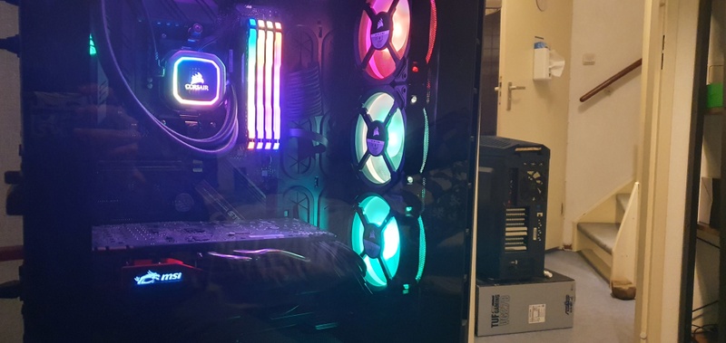

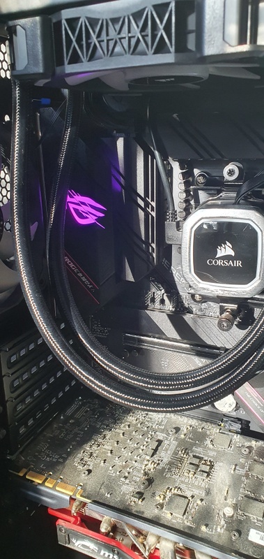

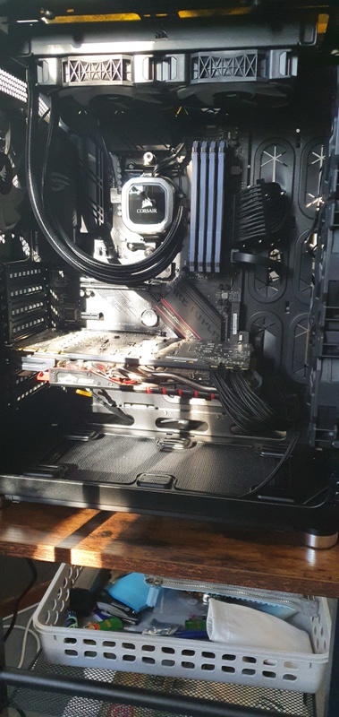

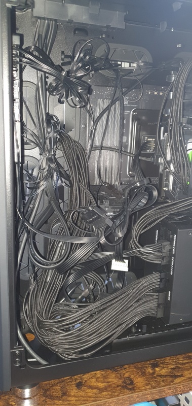

Beste Tweakers,
Zojuist geprobeerd voor het eerst m'n nieuwe desktop te booten, maar er gebeurt niks.. er zijn best veel kabels die aangesloten moeten worden maar ik zie niks verkeerd.
MOBO heeft wel power, heb ook al een BIOS flashback gedaan. De CPU ATX op de Mobo heeft een 8slot met daarnaast een 4slot maar die 4slot is niet populated, wellicht licht het hieraan? Of wellicht de USB type-E header van de front IO panel die niet is aangesloten? Dacht namelijk dat het alleen voor de USB-C poort bovenin de chassis is.
Overigens heb ik de 3080/3070 nog niet dus test ik even met m'n ouwe 970.
Hier de part list:
https://pcpartpicker.com/list/gZ3C9N
Wat ik al heb geprobeerd:
1. RAM opnieuw
2. CPU en MOBO ATX opnieuw aangesloten
3. Front IO panel headers opnieuw
Iemand enig idee..?

  • Bad Brains
  • Laatst online: 21:07
Bad Brains
<(0.o)>

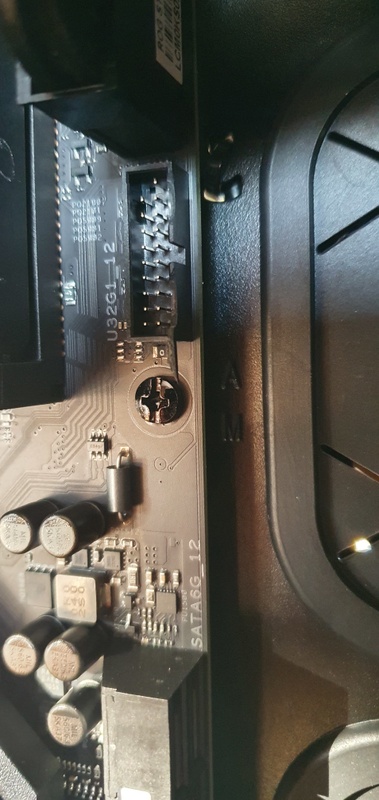

Geen spacers onder je moederbord.
https://prnt.sc/zd55gx
[ Voor 28% gewijzigd door Bad Brains op 13-02-2021 15:33 ]
Euphemism treadmill; First they take the words, then they take the meaning.

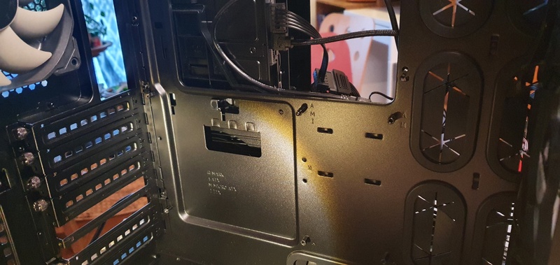

Hoe zie je dat, die waren preinstalled met m'n kast dacht ik
  • Bad Brains
Bad Brains
<(0.o)>
Dat deel van je moederbord ligt net zo hoog als de grommet, ergo geen spacer.
Kan het uiteraard niet 100% zien op deze fotos.
btp808 schreef op zaterdag 13 februari 2021 @ 15:33:
Dat kan jij toch zien? Jij vraagt naar een oplossing.
[ Voor 48% gewijzigd door Bad Brains op 13-02-2021 15:35 ]

  • Boermansjo
  • Registratie: Mei 2016
  • Laatst online: 23-10 15:50
We zien dat het moederbord tegen je kast zit. (of toch super dicht)
Normaal is dit niet zo... Zit je IO shield goed ? en zitten de IO uitgangen recht over de gaatjes ?

En bij deze ook de spacer te zien:

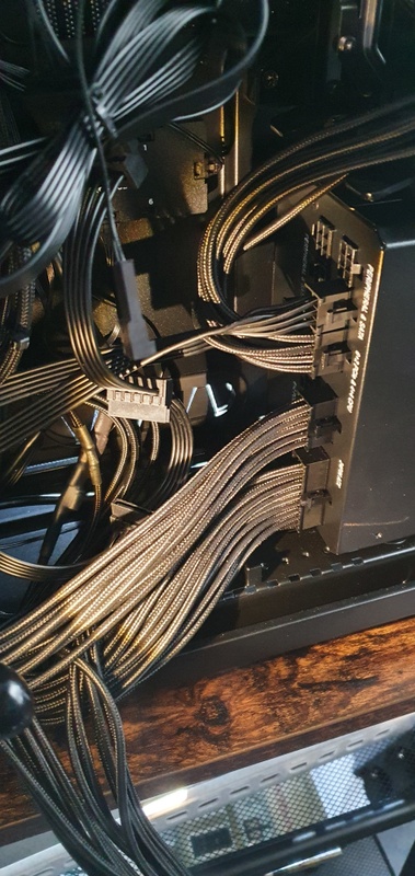

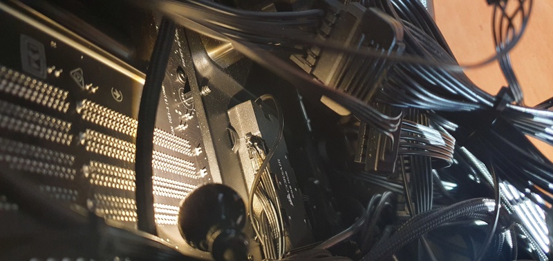

Dan alles eruitschroeven, moederbord op een boek of de doos leggen.
Alles eruit/eraf halen drie keer je voeding aansluitingen checken en starten.
Heb je wel een speakertje voor nodig om de foutmeldingen te horen.

je hebt op de foto's geen gpu in je systeem.
aangezien je CPU geen iGPU heeft is dit wel vereist.
als je het wel had, gok ik zo dat het een bios update eerst nodig heeft.

beun92 schreef op zaterdag 13 februari 2021 @ 16:08:
Op de laatste foto zit de videokaart er wel in.

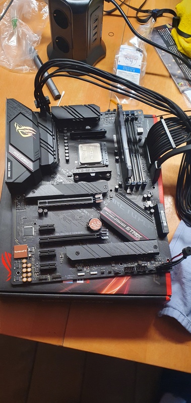

Ok, ik heb hier een update! Volgens mij iets goeds.
Alles er uit gehaald, mobo op de doos, CPU er in, front IO headers, ATX kabels en de USB header geconnect en speakertje er op.
Aangezet, vervolgens krijg ik 1 lange en 2 korte beeps. RAM issue. 1x RAM stick er in en toen bootte die (1 beep na een seconde of 3), RAM RGB ging ook aan en na 3-5s na de beep weer uit.
Is dit goed?? Ik denk dat ik wel goed door de POST ben gekomen maar dat ie uitschakeld omdat er geen koelblok op zit?

En nog ff terugkomend op de spacers, zie de zwarte.. dit is goed toch?
