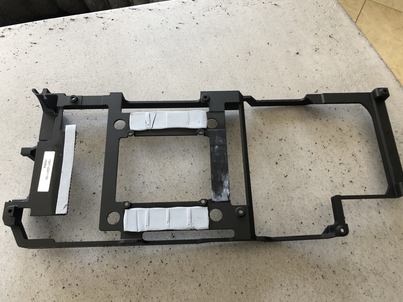

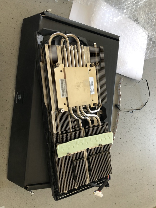

Ik heb een Asus ROG Strix RTX 2080ti aangeschaft die een waterblok gemonteerd had. Ik wil zelf de kaart met lucht gaan koelen dus ik heb het waterblok verwijderd. Nu wil ik de luchtkoeler gaan terugplaatsen alleen weet ik niet precies waar ik thermalpads moet plaatsen en welke. Er zitten nog een paar oude originele thermalpads op maar sommige zijn vies en sommige zijn kapot. Wie kan mij helpen met de nodige posities en diktes/versies. Ik heb nog wel heel veel thermal pads over van het waterblok. Deze zijn allemaal nog intact.
Daarnaast wil ik graag weten of ik gewoon thermal paste wat ik voor mijn cpu gebruikt heb ook voor mijn gpu kan gebruiken. Of dat ik beter een specifieke thermal paste kan aanschaffen.
Ik zal wat foto’s toevoegen voor de duidelijkheid.
Afbeeldingslocatie: https://tweakers.net/i/JEqvErKtRRKqboRAEcdS3UmuyQI=/x800/filters:strip_icc():strip_exif()/f/image/vhjYF9f62dTbFNiEzOVvcSk1.jpg?f=fotoalbum_large
Afbeeldingslocatie: https://tweakers.net/i/_3wnhqCTHsbMDuyorMhIzkipgiY=/800x/filters:strip_icc():strip_exif()/f/image/F2SPo5KnpNCuHG9AVyvs8UBD.jpg?f=fotoalbum_large
Afbeeldingslocatie: https://tweakers.net/i/X58FWnft8xaO8uSHMaqOz50umZI=/800x/filters:strip_icc():strip_exif()/f/image/9rQ35oS0LZi4wGzQQBflHRj0.jpg?f=fotoalbum_large

Denk dat ts verder een luchtgekoeld systeem heeft? Of wellicht geen systeem voor een custom loop als ik de waterkoeler bekijk? Zo te zien zitten er op de luchtkoeler alleen thermal pads op de plek waar dit kan dus die lichtgroene pads zou je kunnen vervangen voor zoiets. Op het vrije koperen vierkant gewoon paste gebruiken ;-)

Is het waterblok aftermarket er op gezet?
Wellicht kun je daar een handleiding vinden hoe er op te zetten en die dan achterstevoren doen voor de plaatsing van de pads :-)
Zit je mogelijk wel alleen nog met juiste dikte/soort...

Ik zie dat het zwarte frame ook bij de luchtkoeler hoort, even kijken waar dit frame de print raakt en daar thermal pads plaatsen, let op de dikte inderdaad zoals Dieks aangaf. Aan de hand van je foto mist er maar op 1 plek de thermal pad.

Afbeeldingslocatie: https://tweakers.net/i/jG227aLenwLEhx0vv4QTsd7amDU=/800x/filters:strip_icc():strip_exif()/f/image/rAQ1pDeHRFnYLD7le0CEpx88.jpg?f=fotoalbum_large
Ik denk nu zelf dat op de plekken van de rode strepen nog thermal pads moeten, de rest kan ik hergebruiken.
De vraag is nu alleen nog welke dikte en welke hardheid ik nodig heb. Hoe kom ik hier achter?

Steve van GN heeft een teardown van deze kaart: YouTube: ASUS RTX 2080 Ti ROG Strix Tear-Down & Custom PCB
  • RHelthuis
  • Registratie: Januari 2019
  • Laatst online: 29-05-2024
Ah top, dus ik mis 1 strook. De vraag is nu nog welke dikte en welke hardheid ik nodig heb daar. Iemand een idee?
